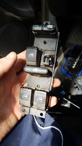

Akkor inkább csináljuk meg az ablakvezérlőt, mert az két perc. Az első ablakokat vezérlő gombok összevissza állnak, az anyósülésnél csak lefelé lehet engedni az ablakot, vissza már csak az ajtón lévő gombról lehet vezérelni.
Ajtóbehúzó kivesz, három csavar tartja az egész panelt, hátha csak vissza kell pattintani a kiesett gombokat.
Ez megmagyaráz pár dolgot...
Nem... El vannak törve. Még szerencse, hogy van egy cseredarabom, két percen belül már az van az autóban, tökéletesen működik, úgyhogy ez pipa.

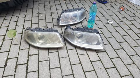

Át is térhetünk a fényszórókra, amik nem szórják a fényt...
Fel kellene polírozni, de én ehhez hülye vagyok, ide szakember kell. Vele két probléma van, egyrészt szombat délelőtt biztosan nem fog eljönni, másrészt bár szépen dolgozik, de majdnem egy kisebb vagyonért polírozta fel a másik kocsi lámpáit, de ezzel meg így életveszély közlekedni.

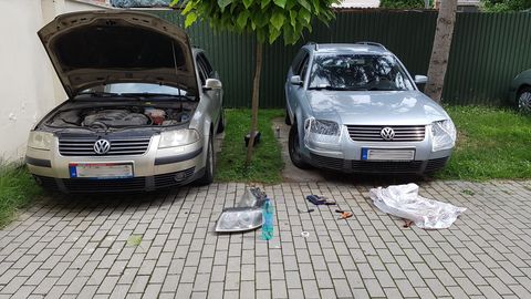

Uszkve két és fél órás szintidő alatt tudtam reprodukálni a lány 5 és fél percét, de végül kijöttek a lámpák.

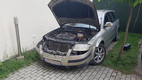

Itt már összeraktam a kék autó elejét, épp készültem szétszedni az aranyt.

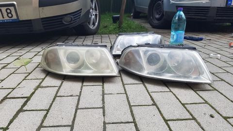

Van némi különbség
A második már sokkal gyorsabban ment, alig 30-40 percen belül megvolt a csere.
A kék autó egyelőre vakon maradt, mert közben bejelentkezett egy PH!-s kolléga, aki most nyitotta az autókozmetikai bizniszét, hogy ő megcsinálja, úgyhogy a héten el is küldtem hozzá a matt lámpákat, kíváncsian várom az eredményt.
A csere egyébként már a következő este igazolta a belefektetett időt meg energiát, amikor a jobb fényerőnek köszönhetően messzebbről észrevettem és ezért nem ütöttem el egy, az út közepén álldogáló őzet.
