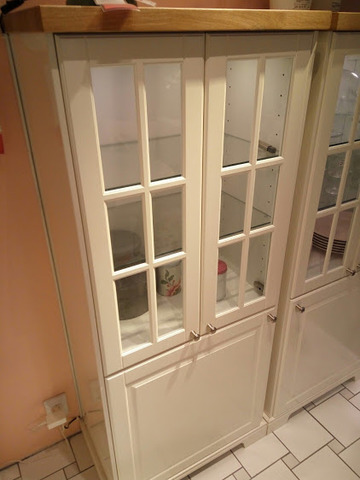

Ezt a szekrényt az IKEA így nem árulja, nem kapható, a munkások kreálták.
Konyha felső szekrényekből, munkapultból és takaró lapokból áll.

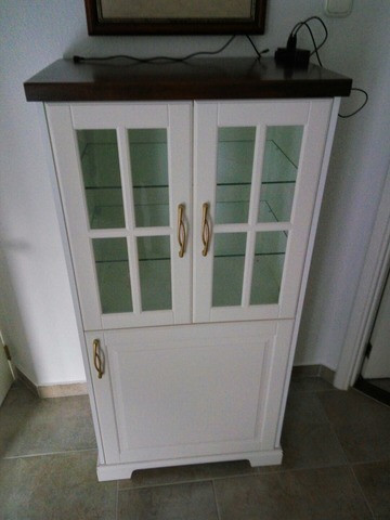

Összeépítettem a két 60x60x39-es felső szekrényt, egymás fölé helyeztem őket, majd bútor összehúzó csavarokkal egymáshoz fixáltam.
Felszereltem a 4db capita lábat a szerkény aljára.
64x40 cm-esre levágattam a fedlapot (lapszabász géppel, hogy egyenes legyen), sötét barnára pácoltam és lakkoztam.
A fedlapot alulról csavaroztam a felső szekrényhez.
A FÖRBÄTTRA lábazatot gérbe és méretre vágtam, majd a szekrényhez rögzítettem.
A FÖRBÄTTRA takarólapot 2db 120cm-es darabra vágtam, majd belülről hozzácsavaroztam a szekrény két oldalához (megfogattam szorítóval)
Betettem a polcokat, felszereltem az ajtókat és bútor fogantyút szereltem rájuk.
Gyakorlatilag készen is lett. Még LED világítást tervezek bele.
Még üres a szekrény
A mobil töltőállomás is üzemel, a szekrényke nem magas, így kézre áll, számos whiskyit/páleszt befogad (úgy is csak gyűlik nálam, de nem fogy...)
Formájában/küllemében jól passzol a többi bútorhoz, így olyan, mintha eredetileg oda készült volna.
