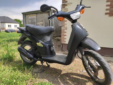

Ott hagytam abba, hogy eladtam az Opelt, és vettem helyette ezt a kétkerekűt:
Ez egy tipikusan semmilyen robi. Előröl bamba küklopsz, oldalról esetlen a nagy kerekeivel meg a nevetségesen felhúzott első sárvédőjével, hátulról meg a sztender okoz vizuális környezetszennyezést. Olyan motor, ami ha elmegy előtted, pár pillanat múlva már nem is emlékszel rá.
Nem túl szép, nincs túl jó hangja, nincs túl szép színe. Olyan kis semmilyen. A külső azonban nem minden. Én speciel nagyra értékeltem, hogy minden nap rögtön indul, és egykedvűen teszi a dolgát. Voltak, vannak hibái, de semmi olyan ami a működését befolyásolja.

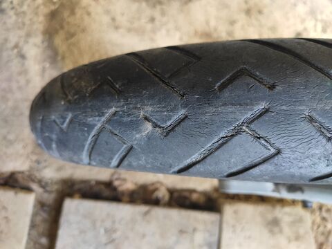

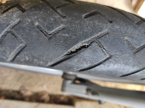

Illetve volt itt egy gumicsere, amiről azt hittem, ráérek fizukor megejteni, de egyre jobban rázott, plusz esőben erősen a nulla felé tendált a tapadás. Első keréken ez külön élvezet, csak nem nekem. Nem ezen a gyöszön akartam megtanulni salakmotorozni, tehát megnéztem a típust és méretet. Amikor így, tüzetesebben átvizsgáltam a gumit, na akkor lepődtem meg igazán, majd rögtön rendeltem egy garnitúra 14-es abroncsot.
Ezért, ni:
Ez a gumi nettó életveszély volt. Ezután nem akarózott már ráülni, így azalatt a két napon, amíg meg nem jött a szett gumi, buszoztam. A fél órás út így másfél órára nyúlt, de inkább ez, mint egy perec. Ha kanyarban, kereszteződésben ez elpukkant volna, az izgalmas lett volna.
