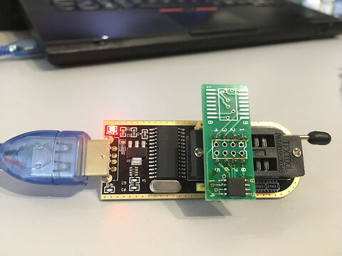

Leszedtem a flasht (Spansion S25FL032 volt rajta, 4MB), és megpróbáltam kiolvasni (CH341G alapú kínai kókány EEPROM/SPI flasher). Semmi. Döglött.

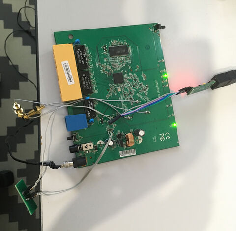

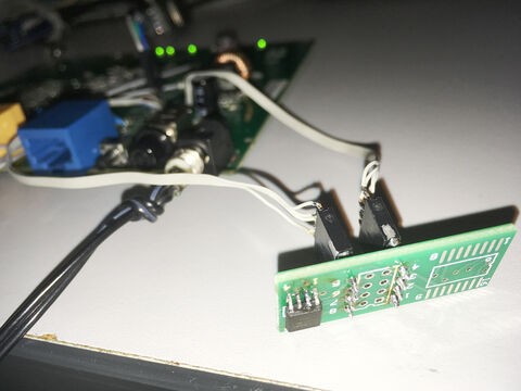

Előre gondolkodva, szépen bedrótoztam a flash chip-et az alaplapra. Csatlakozóval, hogy könnyebb legyen átdugdozni az íróra, ha nem bootol
Kellett is... (És innentől köszi az OpenWRT topic segítségét is!)

Ez az író, meg a flash egy adapterkártyán
Valahogy így kell felírni egy CH341-es íróval :dd if=/dev/zero bs=1M count=8 of=padded.bin #készítünk egy padded.bin nevű, 8MB-os üres file-t
dd if=modded_u_boot.bin conv=notrunc of=padded.bin #a mod bootolader megy az üres file elejére
sudo flashrom --programmer ch341a_spi -w padded.bin #a flashrom parancs beleírja a file-t a flashbe
Kisebb/nagyobb flashbe ugyanígy megy, csak megfelelő méretű file-t kell létrehozni. A flashrom ugyanis csak akkorát hajlandó felírni, amekkora a cél mérete. Nyilván így csak egy botloader lesz az egészen, de már lehet tudni, hogy bootol-e, mert az U-boot felvillantja a LED-eket egyből indulás után, ahogyan azt kb. minden gyári szoftveres TP-Link router is teszi. Meg hát látszik a soroson is.
Lehet backupot is csinálni a flash tartalmáról, asudo flashrom --programmer ch341a_spi -r backup.bin
paranccsal.
Fércmunka
A kis zöld NYÁK az előbbi adapter, az USB-n jobbra meg a soros illesztő lóg
A moddolt U-bootban van egy webszerver image feltöltéshez (128kB-os cuccról beszélünk...), és egy rakás paranccsal többet ismer soros porton is. Az U-boot-ból visszaírtam a router MAC címét is. (Setmac parancs lentebb, ez leteszi a flashbe is a MAC-et.) Ha nem moddolt U-boottal indítjuk a routert, akkor pl. a TFTP-s folyamattal lehet feltenni szoftvert.
Innentől kezdve már csak fel kellett tölteni egy OpenWRT sysupgrade imaget, és már bootolt is. Így :

Azt hittem, itt készen is van
Azaz, a flasht visszaforrasztva a routerbe, nem bootolt. Kivettem, vissza drótra, úgy meg megy. WTF intensifies
Először az tűnt fel, hogy megy minden, de nincs wifi interfész? A webfelületen sem volt, még Wireless menüpont sem.
Kis keresgélés után kiderült, hogy az ath9k (az Atheros chipek Linux drivere) panaszkodik, hogy az ath9k-wmac nem találja a WIFI MAC címét. (A boot vége felé ott is az üzenet.)
Megpróbáltam többféle full dump-ot feltenni, 841 v8 oroszt pl (itt akad sokféle). amivel szintén nem volt wifi. (Azaz a menüben ott volt, de SSID-t nem szórt. Viszont az 535MHz-es procin úgy bootol, mint a szél.)
Kiderült, hogy a TP routereken (azaz gondolom az Atheros alapúakon) van egy ART nevezetű partíció (Atheros Radio Test). Ebben vannak a wifi adatai (is). Meg a wifi MAC címe. Ha az nincs, nincs interfész sem. Nekem meg nincs backupom. A flash upgrade-s leírásban meg mi van (amit el is felejtettem, mint könnyű módszer az ART feltöltésére) : "First go to http://192.168.1.1/art.html and send art.bin previously backed up"
Másik routerről elvileg másolható (hexeditorral ki lehet cserélni a címeket is), de nincs másik. Mármint, egy full dump-ból pl. ki lehet szedni (de hogy pontosan hogy fordulnak a címek, stb., azt én nem tudom, pláne semmi infó nincs, hogy mi hol van a bináris file-ban... azon kívül, ami a boot közben kiírt memóriatérkében van, persze, amit szintén nem tudok hova tenni).
Szerencsére van egy C program, ami kiszedi az ART routerből, vagy fw binárisból is.
Ezzel a fent említett oroszból sikerült kinyerni valamit, ami reméltem, hogy az ART
Mondjuk az lehet, mert azóta működik a wifi a routeren, hogy ezt a moddolt bootloaderrel feltettem rá
(Közben lett ART csomó routerhez : lista itt, a zip itt jön le.)
Került rá egy DD-WRT - OpenWRT már nem nagyon lesz ilyen 4MB/32MB eszközökre sajnos, a DD viszont még mindig karbantartott akár egy 741-esre is, tehát biztonságos lesz hosszabb távra is.
Aztán kiderült, hogy nincs WAN
Azaz 18.06 OpenWRT-vel működött, 10 ping átment rajta, aztán fél perc szünet, majd megint 10 ping...
Késleltetés normális (amikor van forgalom), dmesg-ben semmi. Többi verzióval a kapcsolat sem épült fel.
Mivel a DD is képes portáthelyezésre, gondoltam áthelyezem a WAN-t az egyik LAN portra. Ez a router elvileg olyasmire lenne majd használva, hogy nagyon leválasztott adjon a lakásban levő IoT eszközöknek (lesz majd wifis kazán, miegymás), erre elég is lesz, ha a wifi és a WAN működik.
A WAN áthelyezése nem sikerült, viszont :
- kiderült, hogy a DD átenged minden forgalmat Disabled-re tett WAN porttal
- a WAN port jó, mert a LAN -ba áthelyezve teljesen jól megy rajta a forgalom
- olyan, mintha nem lenne semmilyen route-olás a WAN és a többi között???? DHCP-n kap IP-t, de semmi egyéb...
Addig-addig nyomogattam, hogy sikerült a kannibalizált 1043v3 MAC-ét odaadni a WAN-nak,és egy ugyanolyan MAC-ű portot létrehozni a LAN-ban is. Így a LAN egyáltalán nem működik, de a WAN-on van kifele kapcsolat, routing is van, és megy a wifi is, ahogy a minimum elvárásaim között szerepelt.
Az egy gond az információhiány volt az egész során, még csak különösebb nehézség sem adódott. Amint megtudtam / leesett, hogy mi hogyan kellett volna csinálni, máris működött az adott dolog. Mondjuk a fenti leírás két napot ölel fel, de elsőre nem is ment rosszul.
Update : Sajnos a routert később kinyírtam, kiderült, hogy már korábban kezdhettek felszakadni a flash vezetőszálai (ezért nem működött, ha be volt forrasztva az IC), és sikerült egy későbbi flash csere folyamán teljesen felszaggatni
