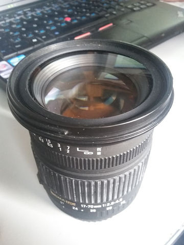

Nem is én lennék, ha nem szívtam volna meg az alapzoom vásárlást. Behalt a 18-55-öm, így gondoltam egy merészet, és akkor már egy kicsivel jobb dolgot szereztem be : Sigma 17-70 2.8-4 . Nem OS, nem HSM, nem Macro. Képe nem sokkal jobb a Canon kitobinál, de a kicsit jobb látószög, sokkal jobb fényerő... Meg mondjuk kétszer annyiba kerül, de egyszer kell megvenni! Ki tudja, mikor lesz legközelebb 30-40 ezrem ilyesmire.

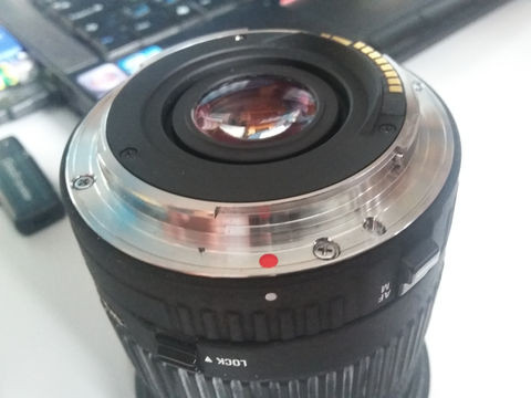

A művelet nem nehéz : kicsavarodik a fekete zárdugó 3 csavarja, kiemelődik a zárdugó (bezoomolva be lehet nyúlni). A bajonettből kicsavarodik az érintkezősor két csavarja, majd a bajonett négy csavarja. Így levehető a bajonett, és kihúzható az érintkezősor szalagkábele.

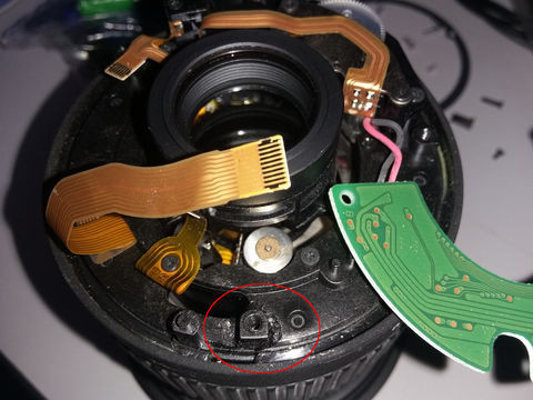

Alatta három csavar fogja a gyűrűt az objektív tulajdonképpeni tubusához. Ezeket kicsavarva lejön a hátsó gyűrű, kicsit játszani kell az AF kapcsoló kiakasztásával.Na ebből a háromból volt egy kiszakadva (azaz a kiemelkedés, amibe beletekeredik).

Elég hülyén van ez kitalálva. A három csavar nem egymáshoz képest 120 fokban van elhelyezve, hanem kettő közel egymáshoz, a harmadik pedig az AF kapcsolóval átellenben, egyedül. A legtöbb súlyt (elég nehéz az objektív) ez tartja, és amikor a zoomgyűrűt 70-re tekerjük, ez veszi fel az erőhatást is, ahogy megakad a gyűrű.
Szerencsére a hiányzó műanyagdarab megvolt, így nem volt nehéz a rendberakása.

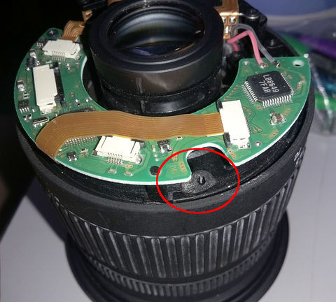

Onnan hiányzik valami...
Összeolvasztva

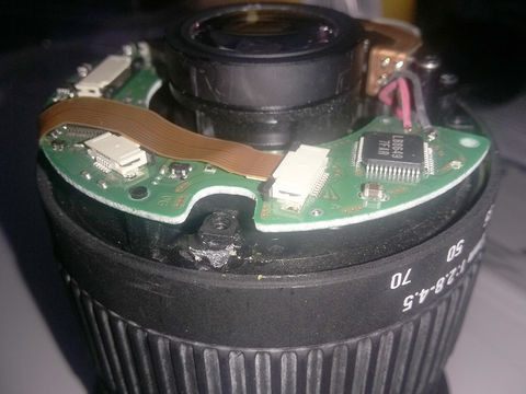

Levettem az elektronikát. A letört darabot helyére illesztve odaolvasztottam, ahol eredetileg lennie kellett, majd epoxigyantával körbeépítettem. Egy nap száradás után rápróbáltam a hátsó gyűrűt, kicsit kellett faragni a ragasztáson (kilógott egy kis epoxi) és mehetett a helyére. A próba idejére levettem az AF kapcsolót, mert macera volt mindig visszaakasztani, végül az is visszakerült. Összerakás után (csavarokat óvatosan húzkodni ragacsolás után...) kiderült, hogy a fókusz nagyjából 10-ből 9x jó, és a kép is sokat javult (nyitva továbbra is mosoda, csodák nincsenek).
Még egy kis epoxi is
