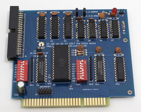

XT-IDE rev. 4.

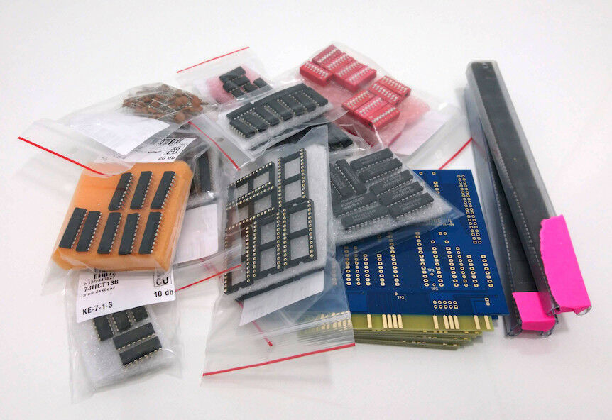

Az opensource hardver előnye, hogy ingyen és könnyen reprodukálható. Na jó ebből az első fele nem igaz, mert az alaktrészeket és a NYÁK-ot sem adják ingyen. Ráadásul nem elégedtem meg az lap kivitellel, az aranyozás megdobta az árat, ami így szállítással már elérte azt, hogy ÁFÁ-t kellett rá fizetni. Nem voltam vidám. Na de nem ez a lényeg, hanem a hardver rész.
Mire is jó ez a cucc? XT-re lehet kötni sima IDE merevlemezt. Mivel 8 bites, ezért elvileg lassabb, mint egy 286-386-os korabeli HDD, de van egy nagy előnye, ugyanis kezeli a nagyobb meghajtókat is, nem fut bele az 504MB-os limitbe. Szóval akár még egy 386 mellett is lehet értelme, hanem akar az ember az MBR-be telepíteni szoftveres megoldást.
Az lakatrész kupac nem volt túl nagy. Legalábbis nem tűnt annak. Menet közben kezdtem csak el számolgatni, hogy kb. 110 IC és ennél több aprólék került a munkaasztalra.
Feltettem a kedvenc P.R. Computer lemezem és nekiláttam az építésnek. Miután 3-4x lement az A oldal következett a B. Aztán kerestem másik lemezt és aztán harmadikat is. Az eredmény egy pofás jól hangolt számítógép lett. Na jó számítógép nem, de kártya az lett belőle.
Még le kell tesztelni, hogy milyen beállítással mit tud, de első kipróbálásra mindegyik működött. Lett belőle jó pár, már csak azt kell kitalálni mit is csináljak a fölösleggel.
