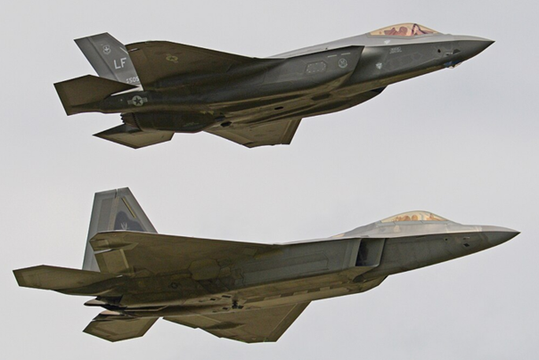

Gyors előrefutás: jelenleg a legáltalánosabb „modern” lopakodó vadászgép-páros az F-22A Raptor és az F-35A/B/C Lightning II család. Az F-22A egy légifölény-vadászgép, elsődleges feladata az ellenséges repülőgépek felderítése és leküzdése, a földi célok elleni csapásmérés csak nagyon elenyésző szintű feladat lett, főleg, mivel a 2000-es években a program költségeire hivatkozva 8 teszt és 187 sorozatgyártású gép átadása után a törvényhozás több megrendelést nem hagyott jóvá és külső partnernek sem engedélyezték egy esetleges export változat beszerzését (például Japán aktívan érdeklődött iránta anno).
Az F-22A Raptor (alul) és az F-35A Lightning II (felül)
Az F-35 család vadászbombázó típus, noha szintén képes az ellenséges légi járművek felderítésére és azok leküzdésére, itt már kiemelten hangsúlyos volt a föld és/vagy tengeri célok elleni csapásmérés képessége is, ide értve azok felderítését és azonosítását is. Más szóval ez egy többfeladatú harci gép, az F-22A pedig inkább arra való, hogy a légtérben az ellenséges vadászgépeket és vadászbombázókat levadássza.

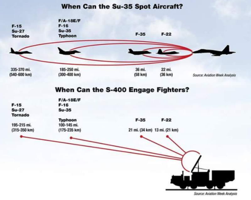

A lopakodásra még egy pár mondatot áldozzunk. A lopakodó képességnek nincs dedikált határa, de ha szeretnénk ilyet, akkor mondjuk úgy, hogy a radar-keresztmetszete (RCS) a gépnek szemből 0,001 m2 (szakmaiabban: -30dBsm) vagy akörüli. Viszonyítás képen a nem lopakodó vadászbombázók 1-2-3 m2 nagyságrendet képviselnek - fegyver függesztmény nélkül. De ugye a fegyverzetet csak külső függesztményként tudják szállítani, tehát valójában inkább 2-3-5 m2 nagyságrendről beszélhetünk. A lopakodó repülőgépektől ezért az is elvárás, hogy belső fegyvertérrel bírjanak, tehát valamennyi fegyvert úgy is tudjon szállítani, hogy a radarkeresztmetszetét az nem befolyásolja.
A fenti képen Aviation Week Analysis ábrája, hogy egy Szu-35-ös vadászgép Irbisz-E radarja és az Sz-400 légvédelmi komplexum 92N6 radarja hozzávetőleg milyen távolságból képes egy magasan repülő célt észlelni – a különbségek jól mutatják a lopakodás lényegét és fontosságát…
Ez az a képesség, ami nyilvánvalóan jelentős előrelépés például az ukrán-orosz háború tapasztalatai alapján, mert egy nem lopakodó gép, mint az F-16 vagy a Szu-27, egy nagy hatótávolságú modern légvédelmi rendszer (most itt nagyságrendekről beszélünk) 150-180 km-es körzetébe sem mehet, legfeljebb fűnyíró módban (ahogy mind az ukrán, mind az orosz légierő csinálja a harctér közelében 2022 óta), míg egy F-35A kényelmesen elmehet mondjuk 30-50 km-re, mert csak ott kezd el képes lenni a légvédelmi tűzvezető radar már stabilan követni, ez pedig már bőven elegendő ahhoz, hogy siklóbombákat vagy hasonló csapásmérő fegyvereket indítson a légvédelmi rendszer elemei ellen.
Ezek a nagyságrendi különbségek egy vadászgép radarjára is vonatkoznak, tehát egy lopakodó harci gép előnyben van a nem lopakodó harci géppel szemben, hiszen képes azt észlelni nagyobb távolságból, jelentős taktikai fölényt biztosítva, hiszen így ő választhatja meg, hogy kíván-e harcolni (és egyben azt is, hogy mikor és milyen feltételekkel bocsátkozik harcba), vagy megfordul és elhagyja a légteret.

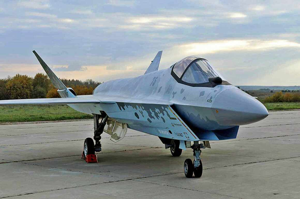

A Szu-75 makettje (prototípusa?)
Hozzá kell tenni, hogy a számmisztika máshol is szokás, Oroszországban a Szu-57 típusjelzése „véletlenül” pont az F-22 és az F-35 számok összege. Aztán bemutatták a Szu-75 vadászgép makettjét is (amelynek megvalósulására a közeli jövőben mondjuk kevés esély látszik), ahol egyszerűen megfordították a Szu-57-nél használt számok sorrendjét…

    Koszi az irast!
    A radaros kep meglepett, en azt gondoltam mivel az F-35 modernebb/ujabb, ezert jobb stealth kepessegekkel rendelkezik, mint az F-22.
    Persze, gondolom, a valasz ennel bonyolultabb. :)
