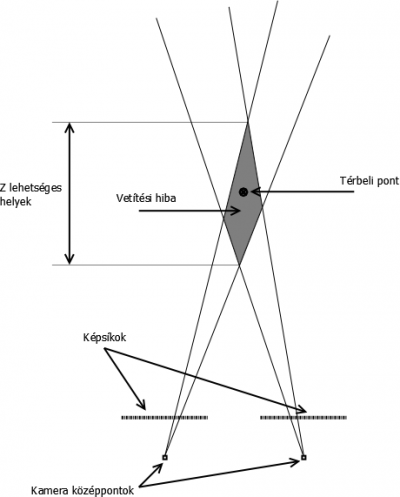

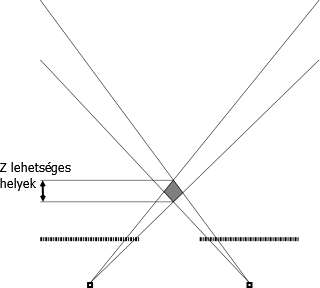

3. Vetítési hiba, függ a felbontástól, a kamerák által bezárt szögtől és a tárgy távolságától, amit vizsgálunk. Minél kisebb a bezárt szög (párhuzamosnál ~0 fok), minél nagyobb a távolság és minél kisebb a felbontás, annál nagyobb ez a hiba. Ráadásul távolságra nem lineáris.
Ez abból jön, hogy csak pixelre lehet elmozdulást nézni, nem lehet "pixel alá menni", hogy pontosítsunk, így a +-1 pixel eltérés nagy távolságnál már jelentős hiba.
Erre a hibára tippelek leginkább.
Megpróbálom két ábrával megmagyarázni, mi ez:
Lehetséges Z helyek, ha közel van a pont:
Lehetséges Z helyek, ha távol van a pont:
Ábrák nem lettek méretarányosak, de látható a különbség.
Keresek egy tényleges pontot a térben.
Veszek egy pixelt és húzok egy vonalat a kameraközéppontból a valós pont felé, majd veszem a szomszédos pixelt és ahhoz is. Ugyanezt megcsinálom a másik képen is.
Ez a 4 vonal egy négyszöget fog bezárni (szürke), a keresett pont ezen a térrészen lesz.
Ez a szürke terület egyben a vetítési hiba, hiszen azon a részen akárhol lehet a pont, nem lehet ténylegesen megmondani.
Ha elképzelitek, akkor érthető, hogy egy közeli pontnál ez a négyszög Z-ben keskeny, távolabbi pontoknál egyre szélesebb lesz.
Lehetséges, hogy az OpenCV függvénye a legkisebb értéket adja vissza, innen a közelebbi számolt távolságok.
