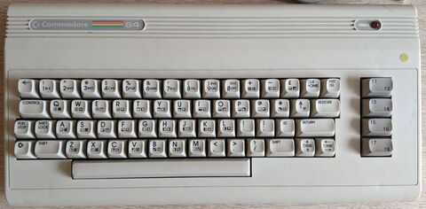

Idén tavasszal, egy rokonom révén kaptam ezt az alig használt, szép állapotú Commodore 64G-t. Az IC-k alapján 1988-ban gyártották. A garancia matrica sérült volt, de nem láttam nyomát, hogy mit csináltak benne korábban.
Alig volt koszos és a ház is sértetlen, nincs törött műanyag. A C64 diag. teszt nem jelzett hibát. Több zenét meghallgatva a SID chip rendben van.
Mégse volt problémamentes:
1. A kapcsoló, amivel be- és kikapcsolom a C64-t, nagyon szorult. Nagy erőfeszítés kellett átkapcsolni a másik állapotba.
2. A C64 bekapcsolás után 1-2 másodperc után el szokott jutni az ismert BASIC képernyőig. Ennek a gépnek legalább kétszer ennyi időbe tellett.
3. A bekapcsolások után olyan 20-30%-ban fekete képernyő maradt. Volt videó kimenet, csak fekete.
4. Néha lefagyott a gép vagy fekete képernyőre váltott bekapcsolás után. Nem értettem miért. A diag. tesztet óráig futtattam, hiába. További próbálgatások után rájöttem, hogy “érintés” esetén jön elő ez a probléma. Kocogtatva a gépet visszavezettem a kapcsolóra a problémát. A legkisebb ütés a kapcsoló mellé, azonnali fagyást okozott.

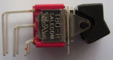

A fentiek alapján úgy döntöttem, hogy a kapcsolót ki kell cserélni. Szerencsére ezek a kapcsolók még kaphatók, így pár hete vettem egyet. 6 darab láb hátul és két láb elől, ami a mechanikai stresszt csökkenti.
Forrás: [weboldal] [kép]

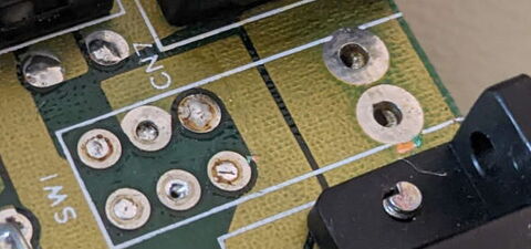

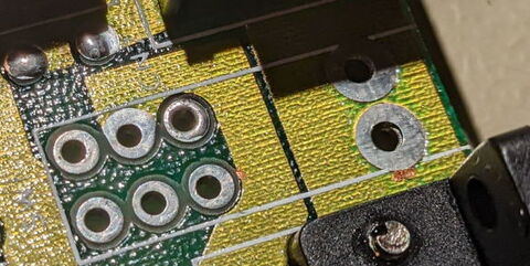

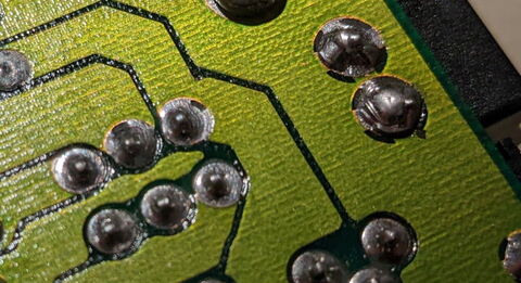

A hátul lévő hat lábat csípőfogóval elvágtam, az első kettőt nem tudtam, mert nem fértem hozzá. Megfordítottam a lapot és pákával melegítve a forrasztás helyét, kihúztam a hat lábat. Az elől lévő kettővel meggyűlt a bajom, mert a C64 több rétegű nyákja elvezette a hőt. Sok feszegetés és próbálgatás után végül a kapcsoló kijött a helyéről. Később eszembe jutott, hogy hátha ónszippantóval több szerencsém lett volna, de majd máskor.
Ahogy a képen látható, kicsit felsértettem a nyák védőrétegét, kilátszik a tiszta réz két helyen. Ezt a hibát nem fogom javítani (remélem ez nem lesz “híres utolsó mondatok”).

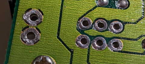

Ónszívó szalaggal kitisztítva. Mehet bele az új kapcsoló.

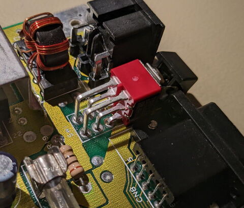

A beforrasztásnál már nem volt probléma.
Utószó
Videó és tápkábel bedug, bekapcs és működik! Nagyon felemelő volt, hogy sikerült, hisz ilyet még nem csináltam. Mind a négy korábban írt hiba megszűnt.

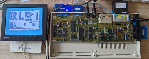

Végül itt egy kép a diag. tesztről még a régi kapcsolóval.
