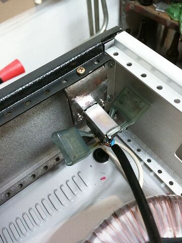

Először a hálózati transzformátort, néhány aljzatot és a szűréshez tartozó folytó tekercset építettem be. A fojtó tekercs az egyébként egy neon világításhoz tartozó hagyományos fénycső ballaszt.
A transzformátor piros vezetékpárjainak egyike 6.3V-os fűtésű csövekhez (ECL86), a másik pedig 13.3V fűtésű (PCL86) csövekhez készült.
Mindkét cső esetében AC fűtést alkalmazok (nincs egyenirányítás a fűtő feszültségen), a fűtés vezetékpárok egyik ágát viszont le kell kötni a GND-re az erősítőn, így lesz brumm mentes az erősítő.
