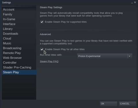

Ha még nem engedélyezted, akkor engedélyezd a Steam-ben a SteamPlay-t minden Steam-es címhez. Ekkor letölti a Proton-Experimental verzióját.

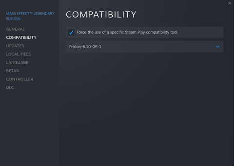

A Proton GE-t nem lehet globálisan beállítani, csak az adott játékra. Azon jobb gombot nyomva gyorsan kiválasztható a kívánt proton verzió:
Ez a megoldás így azért is jó, mert amihez nem kell a GE, az továbbra is a Steam saját, automatikusan frissülő Proton verziójával fog működni.
