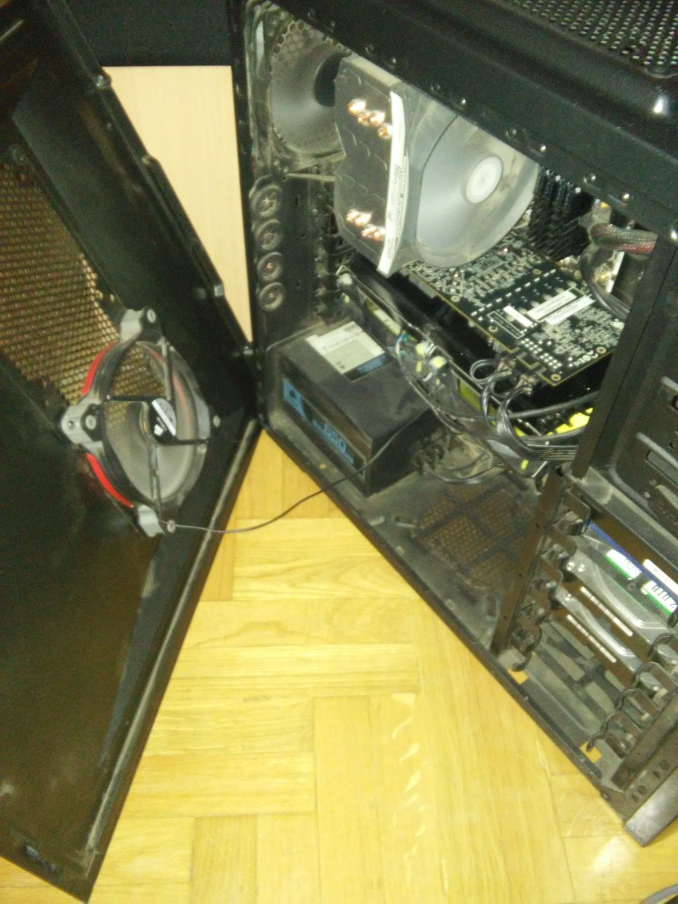

1.: VGA hűtés teszt: Egy Sapphire R390 videókártya @ 1100/1625Mhz, rajta Raijintek Morpheus hűtő, amin két Akasa Viper foglal helyet, permamensen rögzítve, ezek sebességét 50%-ra állítottam (megj.: a Viperek teljes fordulatszámon mindent túlharsognak, beleértve bármelyik a tesztben részt vett ventit). A tesztelt ventik a ház oldalára szerelve dolgoznak, és a kártyára fújja a levegőt, tapasztalataim szerint főleg a VRM-ek hálálják meg ezt a beavatkozást. A teszt a 3DMark TimeSpy tesztet futtatást jelent, a hőmérsékletet GPU-Z-vel monitorozva.

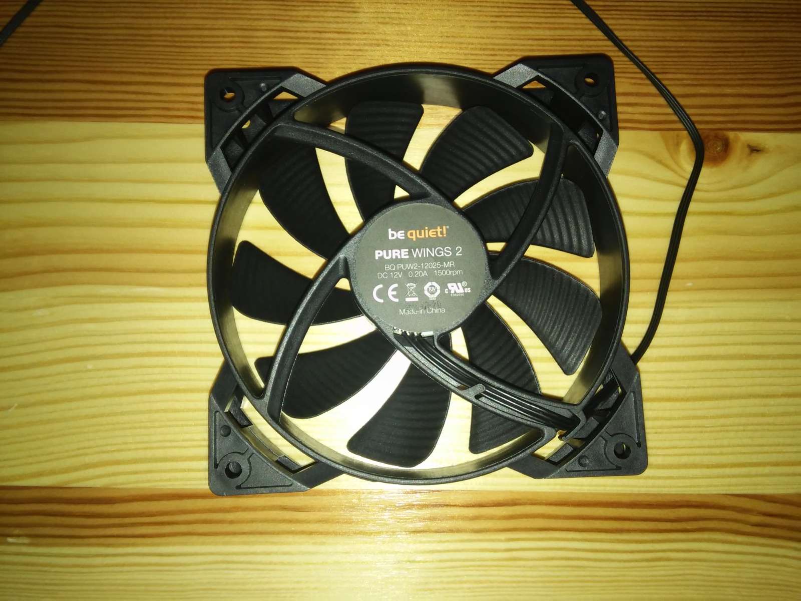

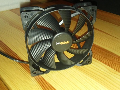

be quiet! Pure Wings 2 120mm:
Új, vételára 2 399 Ft. Honlapja.
Csomagolás / Extrák: A doboza alig nagyobb, mint maga a venti, a fekete szín uralja az egészet, nem hivalkodó, sőt, design terén inkább nagyon alapjáratos (az, hogy a Pure Wings 2-őt így, vagyis az első szót vastagított betűtípussal írták, iszonyatosan elcsépelt...). A ventin túl csak négy csavar található benne, semmi más.
Külső: A fekete műanyagból öntött ház, a rögzítési pontok bakszerű kialakításúak, merev műanyagok. Összességében nem rossz, de valahogy nem hat túl masszívnak. A ventilátor maga 9 lapátos, a felületük mindkét oldalon bordázott. A tápkábele vékony, nem túl bizalomgerjesztő.
Hang: Mikor rádugtam először a 12 voltra, eléggé megdöbbentem. Oké, egy 1500 rpm-es venti nem lehet zajtalan, de alig több, mint egy méterről hallható, viszonylag mély hangokat gerjesztett (talán motorhang?). Konkrétan zavaróbb volt a hangja, mint a papíron leghangosabb Corsair AF140. Elkezdtem visszavenni a fordulatszámot az alaplap beállításainál, de csak valamivel halkabb lett, a jellegzetes hangszín nem változott. A 7V-os Molex átalakítóval a zajszint viszont szinte alig hallhatóra csökkent, azt viszont nem tudom, így mennyit pörgött.

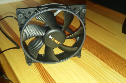

be quiet! Shadow Wings 120mm, Mid-Speed:
Új, vételára 4 323 Ft. Honlapja.
Csomagolás / Extrák: Vagy másfélszer akkora doboza volt, mint az Pure Wings 2-nek, de a doboz maga másolja az olcsóbb testvért, csak itt az essential felirat helyett már premium olvasható. Végül is aki a letisztult dolgokat keresi, annak ennyi is elég... A dobozban egy 7V - molex (igen tudom, a pontos neve: AMP MATE-N-LOK) adapter és öt, a csavarok helyett felhasználható rugalmas rögzítő található.

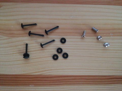

A Shadow Wings rögzítő tüskéi és alátétei, hagyományos csavarok társaságában

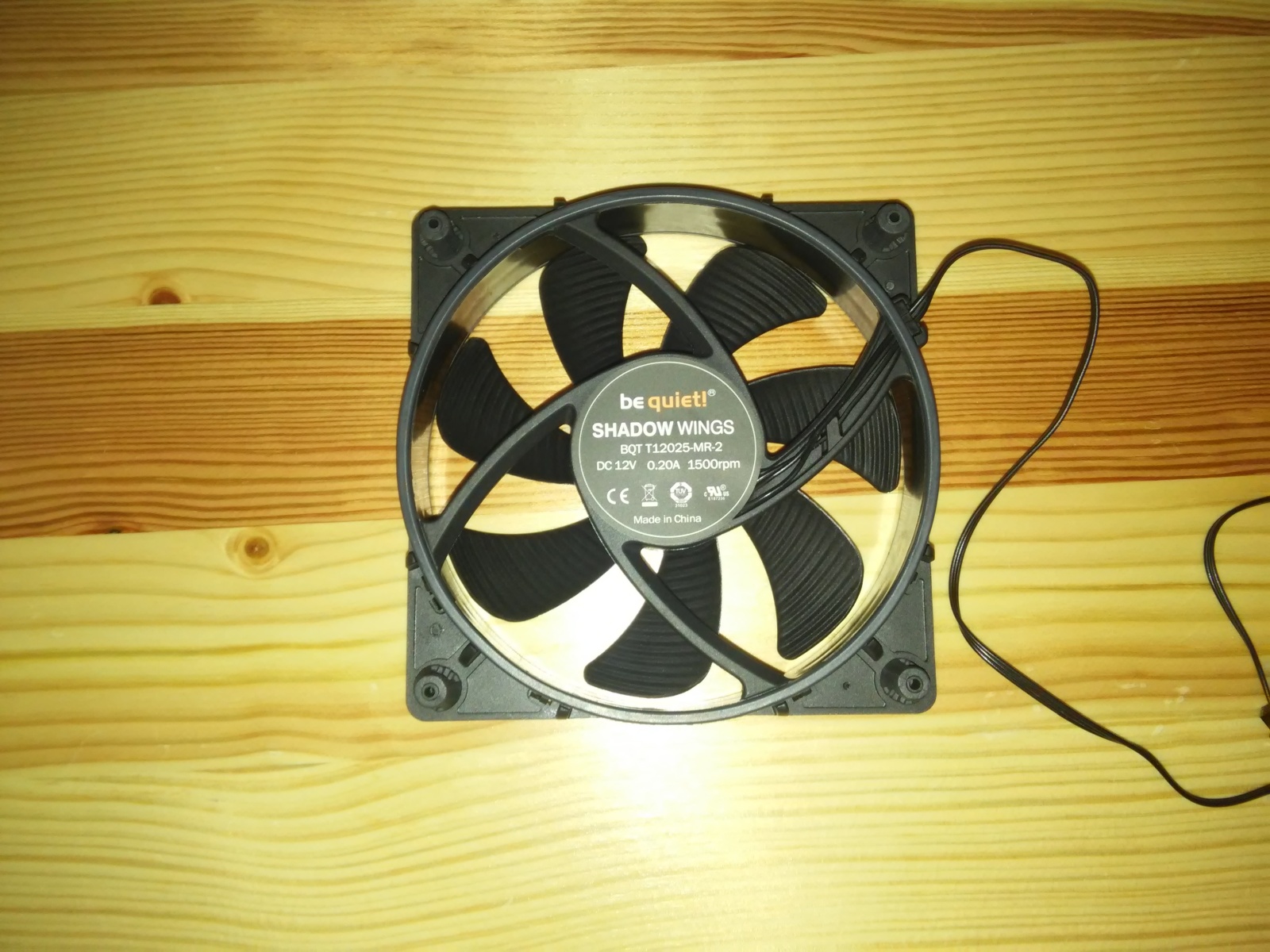

Külső A fekete műanyagból öntött ház, tartórész "lap" kialakítású, a négy sarkon a rugalmas rögzítőfészkekkel. Ezek érdekessége, hogy speciális "rögzítő tűk" és gumi alátétek segedelmével rögzíthető. Ez jó és ötletes, ám azt is jelenti, hogy hagyományos csavarral nem rögzíthető... A PW2 kialakításához képest talán egy fokkal bizalomgerjesztőbb, de messze van például a Corsair masszívitásától, vagy az Alpenföhn selymes, kellemes tapintású műanyagától. A ventilátor maga 7 lapátos, és itt is mindkét oldalon bordázottak. A tápkábele megegyezik a Pure Wings 2-ével, mind hosszban, mind igénytelenségében.
Hang: Papír szerint a legcsendesebb az itt nézett ventik között, és valóban az is, ám közelről egy mélyebb hang hallgató, ami talán a motorból jön (?). A hangszín a fordulatszámmal nem változik, csak a hangerő lesz kisebb, igaz a 7V-os átalakítóval csak közvetlen közelről hallható bármi is, egy méteres távolságból már szinte egyáltalán nem.

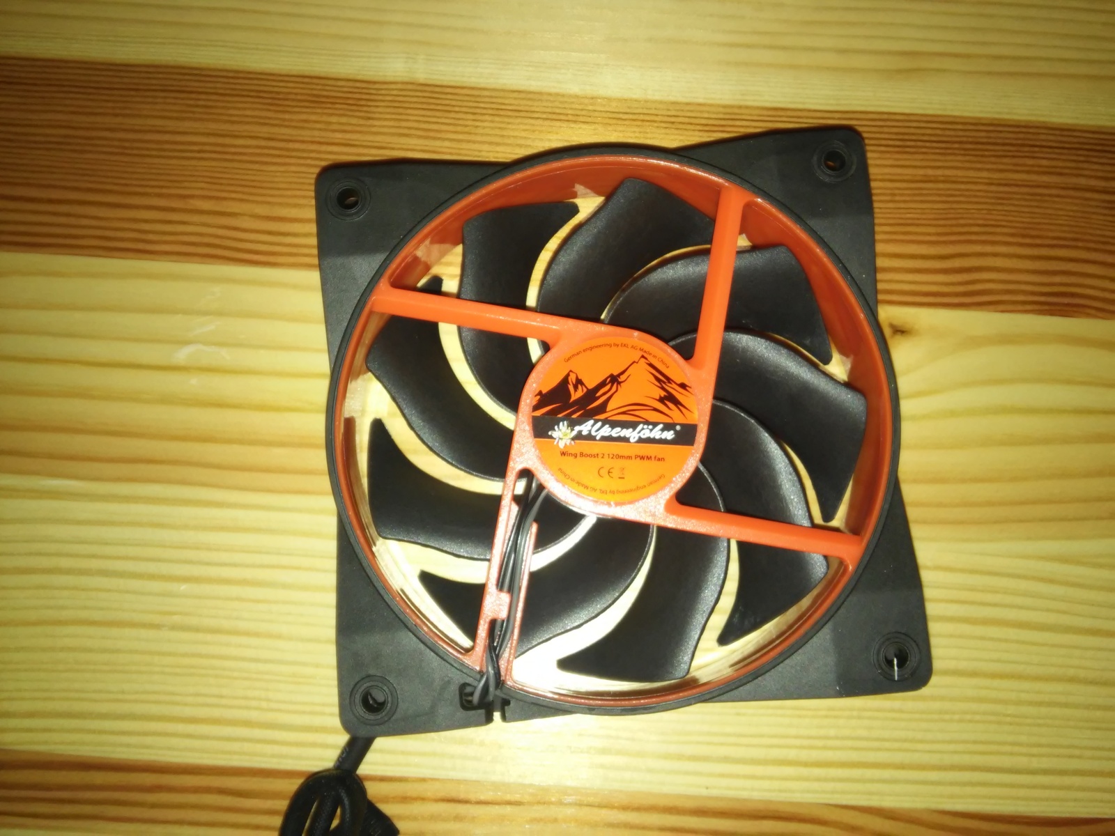

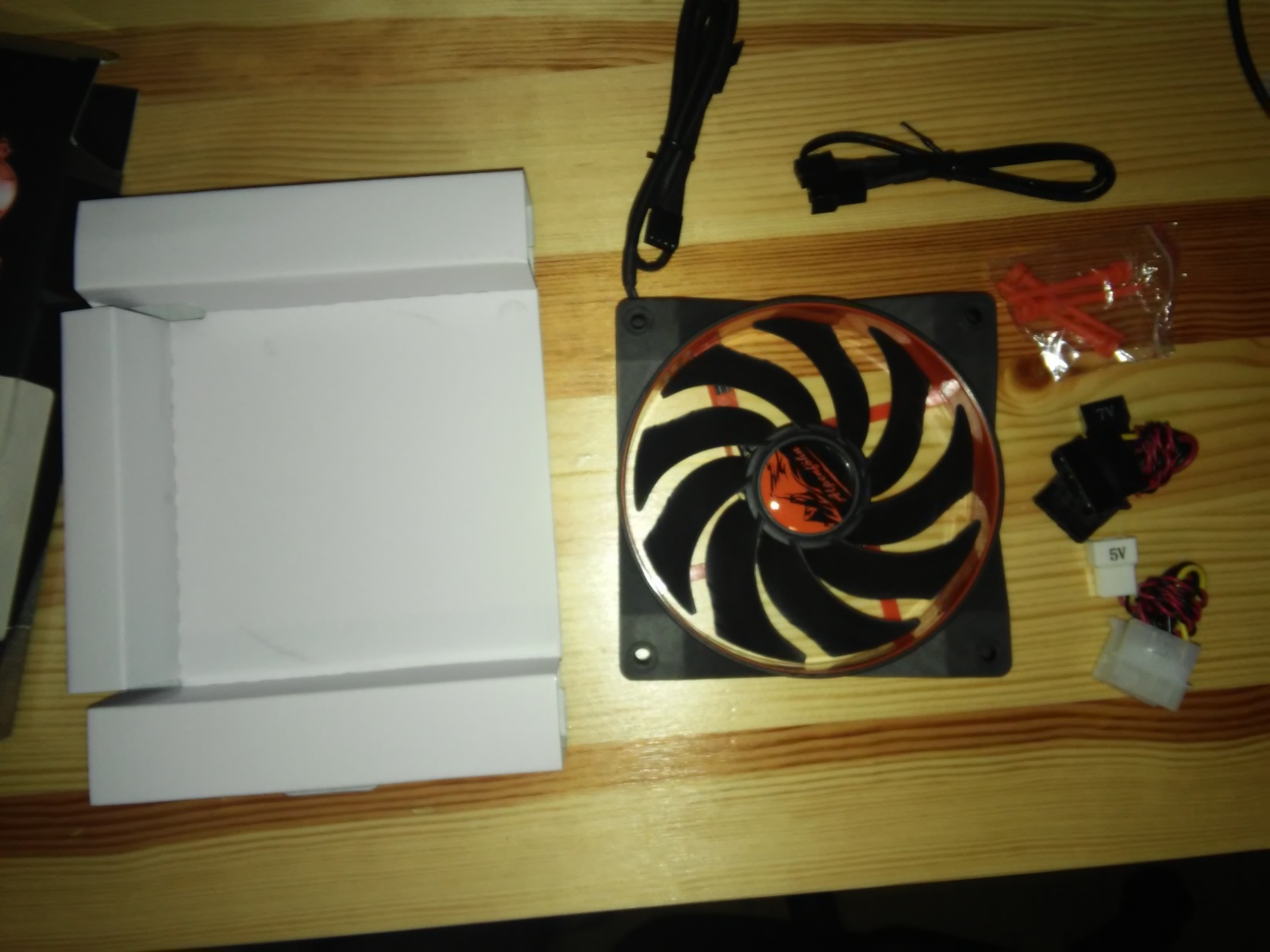

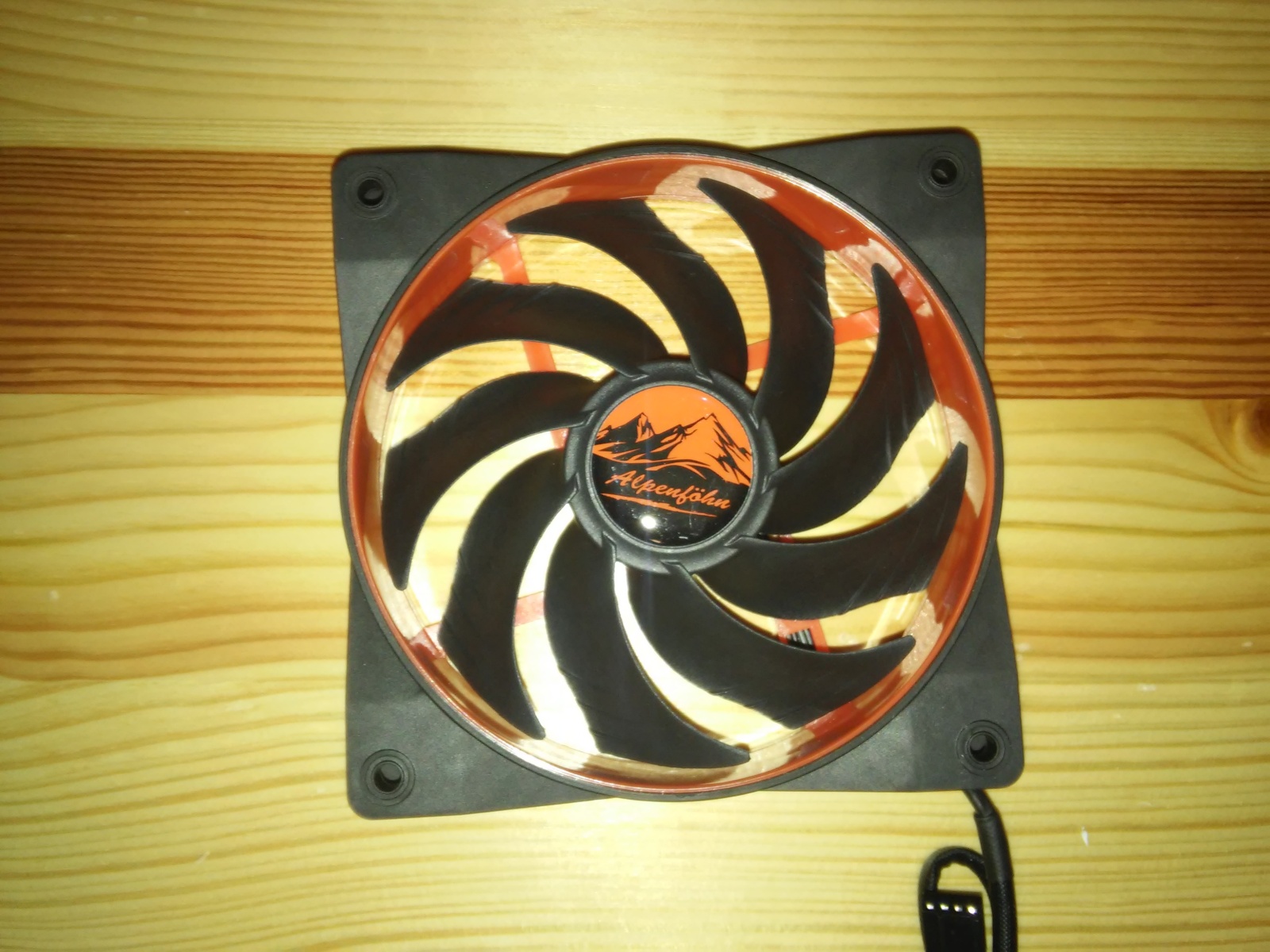

ALPENFÖHN Wing Boost 2 Plus 12cm PWM:
Új, vételára 3 346 Ft. Honlap.
Csomagolás / Extrák: A doboza alapján azt hittem, hogy 14cm-es venti lesz benne, akkora. Amíg a bq! letisztult és egyszerű designra törekedett, meglepő módon az Alpenföhn már-már csiricsáré. Oké, a Wing Boost 2 felirat Arial Black betűtípussal picit megmosolyogtató, de a narancs venti fényképe már eleve vidámabb, amit egy amúgy tök felesleges "ablak" próbál még überelni, amelyen keresztül ráláthatunk a ventire. Alul a mézeskalács szívecskébe írt "PWM" pedig már szó szerint giccses. A dobozban egy 5V és egy 7V - molex adaptert, egy 400mm-es (!) hosszabbító kábelt és négy, a csavarok helyett felhasználható gumi rögzítő található.
Külső: A ház fekete, selymes tapintású, rugalmas műanyag, igényes kialakítású, a rögzítőfészkek viszont ha csavarral rögzítjük, azt nem fogják túl stabilan (kézzel le tudtam húzni a csavarokról) - a gumi rögzítők használata javallott tehát. A ventilátort körbeölelő rész, illetve a hátsó tartók fényes narancssárga műanyagból készültek, fényképen jól néz ki, az életben már gagyi hatású inkább. A ventilátor 9 lapátos, a lapátok erősen íveltek, a végük kiszélesedik és a szívó oldalon a lapátok vége felé három borda látható. A tápkábele harisnyázott, egyértelműen igényesebb, mint a bq! ventiké.
Hang: Teljes fordulatszámon a Shadow Wings szintjén mozog, 7V-os adapterrel pedig hozzá hasonlóan alig hallható.

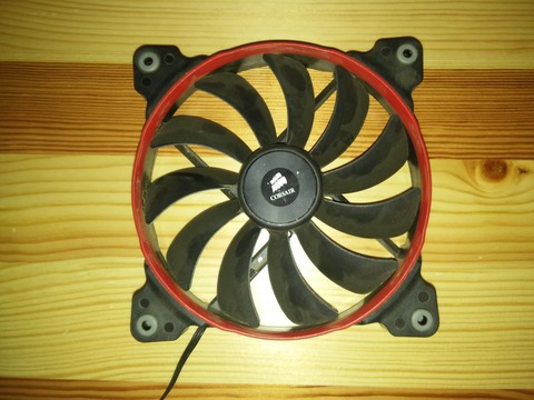

Corsair AF140 Quiet Edition
Használt, boltba most az ára ~6 000 Ft. Honlapja.
Csomagolás / Extrák:. A doboza már sajnos nincs meg (a fenti kép a netről van), de alapvetően a Corsair fekete-piros színekkel játszik (az AF szériánál, az SP széria fekete-kék), méretét tekintve pedig akkora, mint az Alpenföhn doboza. A design terén lazán veri a két német gyártót, itt a kreatív osztály megdolgozott a pénzéért, a nagy méretű ablak mögött láthatjuk a ventit, jobb oldalon pedig színes csíkon van a típusjelzés. Mellékeltek hozzá egy ~50mm-es hosszabbító kábelt, és három (kék-piros-fehér) színes betétet, amivel fel lehet dobni a kinézetét, valamint négy csavart. A honlap szerint most már jár hozzá egy egy fordulatszám-csökkentő adapter is.
Külső: A rögzítési pontoknál rugalmas (gumi?) a fészkek anyaga, így nem feltétlenül gond, hogy itt csavarokat és nem gumis rögzítőket adtak hozzá. A ventilátor maga 11 lapátos, ívelt kialakítású, sima felületűek. A ventilátor házba illeszthető színes peremek is szépen megmunkáltak, szubjektív, de fényes felület nélkül is igényesebb benyomást tesznek az emberre. Az anyaghasználat és a kinézet tehát első osztályú, minőségi, ám a tápkábele sima és egyszerű.
Hang: Az adatok szerint ez messze a leghangosabb az itt nézet ventik közül - és tényleg az magas fordulatszámon. A hangja ugyanakkor kevésbé volt zavaró nekem, mint a Pure Wings 2-é, viszont a többi 12cm-es venti egyértelműen halkabb és kevésbé zavaró volt nála. 7V-os átalakítóval meglepően csendes, noha még így is talán valamivel a 12cm-esek felett produkálja magát.

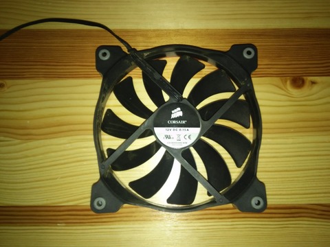

Corsair gyári házhűtő, 12cm-es:
Használt, boltban nem kapható (?).

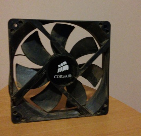

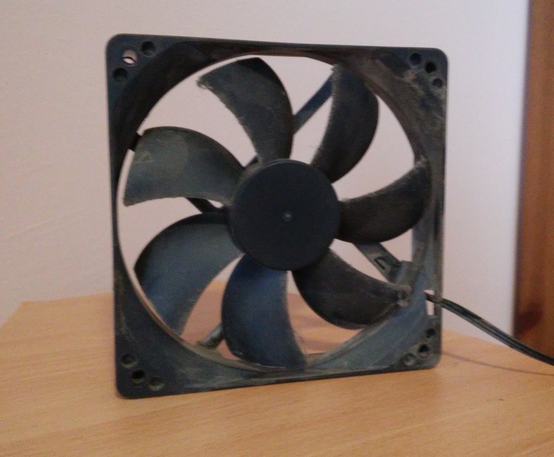

Hiába az évi két takarítás, ennyire megviselten szereltem ki...
Külső: Matt fekete, egyszerű kivitel, kemény műanyagból, és persze semmi rezgéscsökkentő nincs a felfogatási pontoknál - ami figyelembe véve, hogy itt a ház rendelkezik ilyennel, nem is meglepő. Az anyaga kevésbé "kopogós", mint a Pure Wings 2-é, de azért nagyon messze van az AF140-esétől. 7 lapátos ventilátorral szerelték, a lapátok íveltek, de semmi flik-flak nincs rajtuk. A tápkábele sima drót.
"Én egy Corsair ventillátor vagyok. Többet ne akarj tudni..."
Hang: Gyakorlatilag csak szélzaj hallható, igaz 12V-on a fordulatszáma jóval alacsonyabb, mint többi fentié, valahol 930-970 között mozgott az alaplap szerint. 7V-os átalakítóval síri csend.

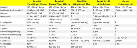

Adatlap:
