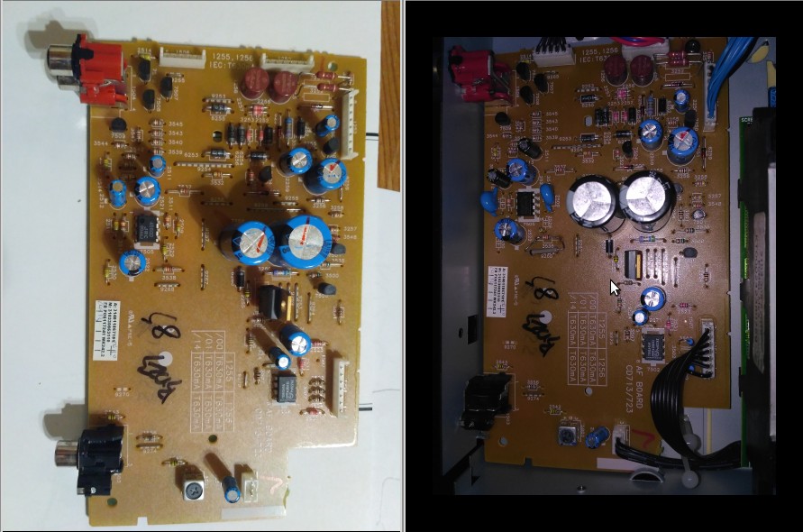

Recently I aquired a low-cost Philips CD 723 player. I paid around 40 Euros including shipping.
It is a very low cost device, but it can read CD-RW without problems. My initial plan was to refit a new power supply, clock and internal DAC which would be fed directly by the player's I2S. Going non-OS, I figured it would be a very good sound for little money project.
Here's why it won't work as intended:
The CD 723 uses a one-chip servo/decoder/digital filter solution which belongs to the CD7 family from Philips. This chip features an internal digital filter, oversampling to either 2fs or 4fs. You can chose between those two filters by software, but you cannot disable them. So no non-OS unless you use the chip's biphase-mark output.
The other problem is the digital filter in the SAA7378 is mediocre at best. The internal resolution is not sufficient at all, stop-band attenuation is very poor, and a -0.5dB downscaling is applied on all input signals to prevent overflows. The chip doesn't even dither before this downscaling. Thus, you will never get accurate samples from the CD out the I2S of the chip!
So, don't buy CD 723, although it is recommended in several threads in this forum!

Na aztán én úgy döntöttem, hogy miért ne?
És belevágtam: egy decibel dungeon leírás alapján módosítottam - nem az összes pontot vittem végig (táp és dac ellenállások cseréjén vagyok túl), de szerintem már így is jobb lett. Az eddigi kicsit fakó/matt (vagy hogyan kellene ezt megfogalmazni) hangzás kicsit kinyílt, érthetőbb magasak vannak. Most már sokkal szívesebben teszem ebbe a lemezeket. Lehet, hogy túlzás, de olyan, mintha egy függönyt húztak volna fel a hangfalak elől.
Amit nem csináltam meg:
- Modifying the CD transport PCB.
- Improving the digital output.
A többi elkészült. Igaz, egy 300Ft-os 30 éves, lengyelpiacos pákával. :D
Előtte,
utána
A panel alján is vannak alkatrészek, csak arról nem készült fotó.
