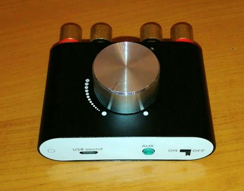

Nobsound NS-01G. Rendben van. 4 öntapadós gumitappancsot azért tettem rá, hogy a hangerőt tekerhessem és ne az erősítőt magát. (Ez a 2018-as verzió, vagyis ezen már nincs fejhallgatókimenet, de BT és USB-s DAC igen)

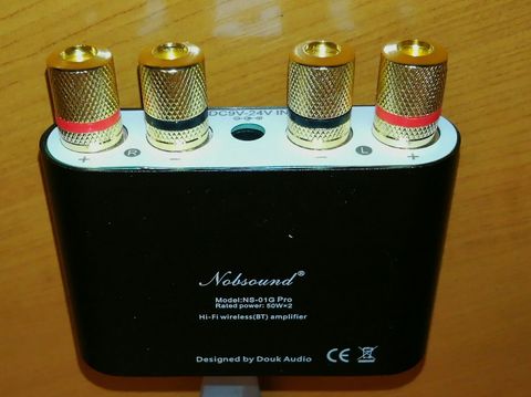

2x50 duplawé van ráírwa
Az összeszerelés kifejezetten korrekt. Tip-top, jól illesztett ház, okés csatlakozók és kellemes, határozott, lágyan tekerhető hangerőgomb.

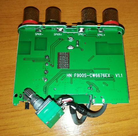

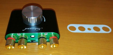

Ötletes az összeszerelés: a hátlap egy vékonyka NYÁK 4 apró csavarral rögzítve az alu házhoz. Rajta egy vastagabb, „önhordó” matrica.
A hangfalkábelek kihúzásakor azért inkább a csatlakozókat fogjuk és ne a házat!

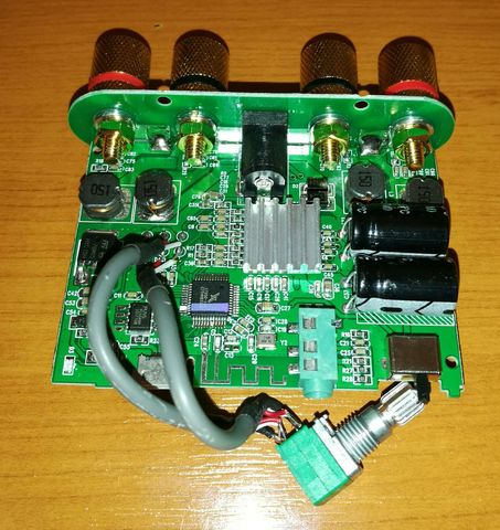

Nobsound NS-01G inside. D-osztály ugyebár. Ha a duplawék tartósan problémásak is, a hirtelen hangerőcsúcsokat attól még kezelheti. A kimeneti szűrő tekercsei is elég nagyok ahhoz, hogy egy hosszabb hangszórókábelen se emittáljon sok nagyfrekvenciás EM-zajt
Alul is korrekt a hűtés. (A bal - vagyis a jobb - hangfalcsatlakozó polaritása szerencsére a NYÁK-on van rosszul és nem a csatlakozókat cserélték fel)

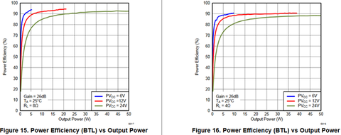

Még egy szó a teljesítményről, aztán jöjjön a lényeg! Alább látható az erősítő-IC hatásfoka. Legrosszabb esetben 24V-os tápról 4ohmra adjon le 2x50W-ot! Ekkor az össz. 100W 12%-a disszipálódik el a csöppnyi, zárt erősítőházban, ami 12W. Ez tartósan nem életszerű, de mondjuk egy-egy nagyobb robbanást vagy más hangerőcsúcsot lekezelhet így is. Szerintem jobb, mintha tartósan hozná a max. teljesítményt, de az kicsi volna és így néha torzítana. 12V-os táp és 8ohmos hangfalak esetén, 2x20W kimenőteljesítménynél (ami még mindig hangos egy lakószobában) már csak 2W-ot fűt az eszköz, ami életszerű tartós üzemben is. Dupla tápfeszültségnél viszont ez is a duplájára ugrik! Szóval inkább 12V-tal táplálnám.
A TPA3116D2 IC hatásfoka a hangszóróimpedancia és a tápfeszültség függvényében
