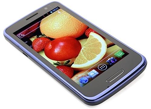

Bár nem volt titok, hogy a kétféle elérhető színösszeállítás közül az enyém a kék változat lesz (van még sima fekete), elsőre annak ellenére is meglepett a szín a telefont kézbe véve, hogy volt még nagyon régen egy hasonló színű Philips Ozeo telefonom, és semmi bajom a (néha, a fényviszonyoktól függően kicsit a lilába hajló) metálkék színnel. Ez volt az első gondolatom. A második pedig az, hogy "masszív" a készülék. A keret, a készülék háza ugyanis minden irányban vaskos, széles kávával a képernyő körül.
A készülék maga nem kelt rossz minőség érzetet. A hátlapja persze kemény, kopogós műanyag, tehát nem egy "prémium érzetet keltő" anyag, cserébe recés, így a csúszással kézben nincs gond, bár az anyaga miatt egy sima felületen már tud csúszni. A hátlap eléggé "kapaszkodik" a házba.
