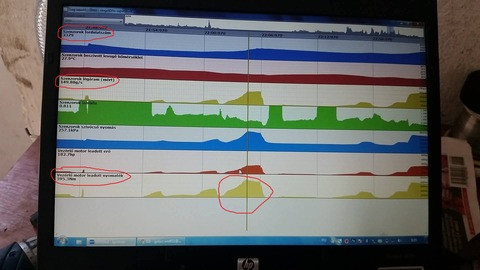

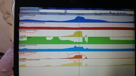

egy kis adalék info, nagyon patika gyárinak hideg időben ennyi a max légnyelése a max HP tájékán.
tudom tudom nem pad, bár a pad is azt méri amit a users látni szeretne... (-3% érdemes le venni kb)
u.i.:max hp-nél érdemes nézni a lambdát, az már kormol
Brumi˘:csak érdekesség képpen edc15-16-nál is lehet állítani a gázpedál érzékenységet, reakció időt stb?

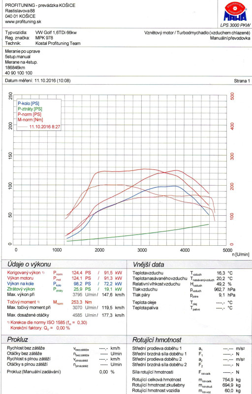

ennyit, kb a nyomaték csúcsot lehetne egy vacsi új turboval lejebb csempészni, meg 6k-nál talán stabilabban meg lenne az 1bar nyomás, egy portolt leőmlővel (mondjuk az van) meg egy portolt turbina házzal lehetne még hozni.
ill 100-as nyállal talán 16-18 fokos gyújtás még elférne 6k-nál, de középen gyári karral ennyi a max, még nagyon lejebb se vinném a nyomték csúcs (3150-3200 max...), számokba meg kb 235-240le és 375-395nm, de egy szög gyári konfigra az is sok tartósan amit linkeltél, ha a kipu meg van csinálva meg a szívó ág akkor okés!
de a 180e-s szervízre tegyél félre majd egy bő millát, abból már csak lehet valami értelmeset csinálni, gondolom jó lenne ha maradna a gyári karakterisztika+100le-vel és +200nm-vel
már ha nem akarod eladni belátható időn belül.
össze kell dobni egy közös padozásra, hogy lehessen alkudni, 20e elég borsos egy egyszeri mérésért....
Lacit is belehetne fűzni, Ferit is ha meg iratta a gti-t...
