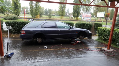

Basszus, most írtak vissza, az elvileg kinézett lemezfelni az alábbi paraméterekkel rendelkezik.
5/114.3/64 6,5X16 ET55
Tehát akkor jól sejtem akkor, hogy az UFO Civicre ez a felni nem mehet fel (mint gyári lemezfelni, a 17-es alufelni leszedését követően)?
Qru
Mikori évjárat a tiéd?
ET szám nem stimmel csak ha jól látom (ET45 vs ET55).
#nincsbennetarcsi
BigBlackDog
2007. évjáratú és 8. havi. Most kezdek utánaolvasni. Gyárilag elvileg ET45 a 16-os méret, de nem egy helyen olvastam ET55-ös lemezfelniről.
Jaffa75
ha meglesz melyik a jó méret osszad meg kérlek... sajnálnám a gyári alufelnit (azon van a téli gumi most) agyonvágni...
Qru
Hivatalosan ET45 kell. ET55 is elfér rajta csak akkor vidd el egy futómű állításra is.

Az ET55 gyakorlatilag 1cm-el van beljebb. Ez szinte biztos hogy nem okoz problemat.
