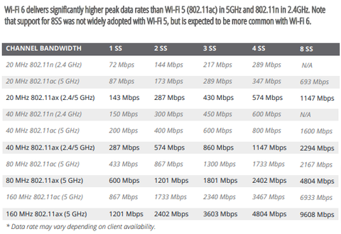

2,4GHz-en pl ahol kevés wifi zavar be jól jöhet az AX amivel ugye nagyobb távra nagyobb sebesség érhető el
40MHz N mód 2 antennás wifi 2,4GHz-en ugye 300mbit link max miközben
40MHz AX mód 2antenna 2,4GHz tud 574mbit-et tehát majdnem dupla annyit
AC wifi 5GHz 2 antenna 80MHz módban 867mbit max link
AX-en 2antenna 80MHz 1201Mbit de az igazi előnye 160MHz módra váltva van ott 2 antennával 2402Mbit-et tud azon meg már 99% hogy átmegy a gigás net 940megabit körüli sebessége
Wifi6E pedig 6GHz-re megy majd ahol 7darab 160MHz blokk elfér majd egymás mellett anélkül hogy zavarnák a másikat. Jelenleg most EU-ban 1darab 160MHz blokk van ha jól emlékszem mert a másik DFS
3SS és 4SS-t nem is nézem, elvétve vannak ilyen kliensek
legtöbb felső és felső középkategóriás telefon már azért megkapja a 2 stream-et és ott AX-nál 2402mbit link nem rossz de ha nagyobb távra vagy több fal után nincs 5GHz már akkor jöhet az 2,4GHz-en 574mbit link ami még mindig jobb mint az N wifi 300mbit-je

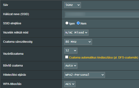

Akkor állítsd be úgy ahogy küldtem a képen
N/AC mixed mód
80MHz
52-es csatorna vagy 100-as vagy 36-os csatorna
Mást nem tudsz kipróbálni
QoS ugye ki van kapcsolva és a NAT pedig AUTO módban van nincs kinyomva?

Kipróbáltam a 100-as csatornát, picit javult de nem sokat: 67 mbps...☹️ a letöltés
