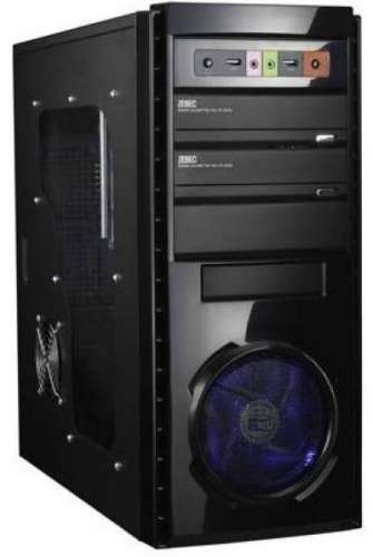

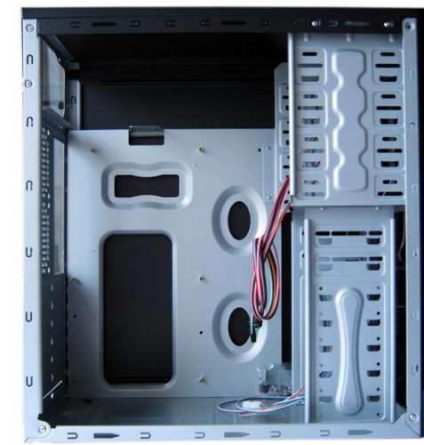

Álljon itt első körben két alap kép a házról, elölről és belülről, hogy tudjuk is miről beszélünk, és honnan indultam. Ezek sajnos csak webről vannak, mert annyira lázban égtem, hogy nekiálljak a munkálatoknak, hogy eszembe se jutott lefotózni pucéran. :D
A ház maga egyszerű, semmi extra, papíron 7 db 5,25" és 4 db 3,5" meghajtóhely van benne. Kívülről fekete, belül a szokásos számítógép-szürke színű. Egy floppyhelyet tartalmaz, bár én nem is értem, 2014 küszöbén erre mi szükség, gondolom a rend kedvéért. Oldallapja plexis, mint említettem.
Előre egy 12 centis kék LED-es ventilátor van telepítve gyárilag, ezen kívül hátulra tehetünk 2 db 80 mm-es légkeverőt, és az oldallapra is egy ugyanilyen egyed tehető a plexi alá-mellé, amit egy egyszerű rács véd. Ezt is a gyártó mellékeli, sajnos csak sima feketében.
A felső 5,25"-os helyen kapunk 2 db USB 2.0 dugót illetve mikrofon és jack bemenetet, továbbá a szokásos kikapcsoló és reset gomb foglal még itt helyet. Tulajdonképpen ezzel -1 hely van itt, de úgy gondolom, a mai világban ez sem annyira tragédia, mert sokan már USB-ről telepítenek operációs rendszert.
Egyből nekiestem a ház szétszedésének, a kicsomagolás után. Erről nem csináltam fotót, sima egyszerű puritán papundekli doboz volt. Elérhető csavarozások jellemzik, tény, hogy a plexi nem atombiztosan áll a helyén, ezt a fórumon pár tulaj említette is.
8 db műanyagszegecs tartja és jobbnak láttam ezeket pillanatragasztóval megerősíteni, így a tuti. A lemezhasználat elég vékony hajlós tényleg, de drágább megoldásoknál is találkoztak ilyennel a kollégák. Én azon az elven voltam, hogy egyszer összerakom, utána úgysem mozgatom sokat.
