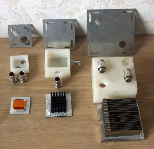

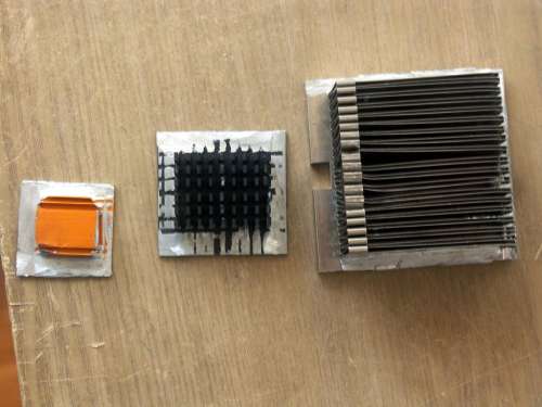

Maratni akartam, mint mindenki más, de a fém maratás árai elriasztottak. Megpróbálkoztam hát a műanyaggal: szép kockáknak kimarattam a belsejét, és régimódi hűtőket illesztettem beléjük. Menetvágóval készítettem két menetet a felső részén, szilikonragasztóval ragasztottam össze a két felet és kész. A rögzítéshez a Pánczél Bt. készített 2 mm-es acélból univerzális leszorítókat, amikbe csak 2 csavar kellett. Sokat mondok, 15.000 Ft volt a három (VGA, proci, chipset) blokk. Szépen hangzik, ugye?
A blokkok belseje régi hűtőkből
A chipset, a VGA és a proci blokkok a lezárójukkal és a leszorítójukkal, na meg a csatlakozókkal
És így is volt, aztán jött a nyomáspróba... És kiderült, hogy a proci blokk egyik csatlakozóillesztésénél, ahol már nagyon életlen volt és ezért megbillent a menetvágó, vigasztalanul csöpög a víz. Megpróbáltam én mindent, de a tető menthetetlen volt.
A VGA blokknál pedig az bosszulta meg magát, hogy nem síkoltam le a fém blokkot. Ma már tudom, hogy kéne megcsinálni, de akkor csak azt láttam, hogy nincs az a mennyiségű szilikon, ami meggátolná a szivárgást.
Egyedül a chipset hűtő volt tökéletes, de arra nekem igazából nem is volt szükségem, lévén a lapomon gyárilag van passzív hűtés. És ekkor jött egy jó ajánlat hardveraprón és máris gyári lett a VGA és a proci blokk is, a chipsethűtés pedig kikerült a képből. A képen látható szép dobozok a polcomon porosodnak, kidobni nincs szívem őket.

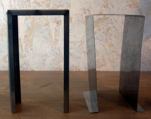

Amikor elkezdődött a tervezgetés, még 6 HDD volt bekötve, így egy ennek megfelelő acéltornyot terveztem, a két oldalán csobogó vízzel. Külön gyártattam le a tornyot és a csatornát, de a felhegesztés bajos lett, a hő hatására meggörbült minden. Ráadásul a 2 mm-es acél nem volt elég ahhoz, hogy a csatlakozók menete belekapaszkodjon. Ekkor már minden gyári volt, a 2 RAID 0 SCSI tömböt még korábban 2 db Raptor váltotta, ergó 6 helyett csak 4 vinyó volt, tököm tele volt az egésszel: vettem 2 gyári blokkot az adatvinyóknak, mondván, hogy a rendszert majd hűti a radi előtt lévő venti.
A HDD blokk két része, balról a csatorna, amit a jobbra lévő váz köré kellett hegeszteni.
