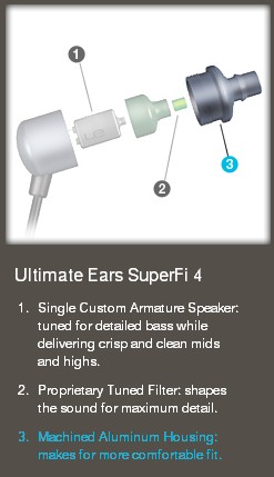

Ne higgyünk a "more confortable fit" szövegnek.
Fülbe helyezve tovább romlik a helyzet. A gondot a fenti képen 3-assal jelölt alkatrész okozza, mivel ez a kis fémcső végig fut a szilikonpárnán, tehát gyakorlatilag egy alumínium cső áll bele az ember hallójáratába, ami kellemetlen érzés. Lehet ügyeskedni és úgy belőni a füles pozícióját, hogy ne nyomjon ez a csövecske, de a merev vezeték miatt nem egyszerű ezt megoldani.

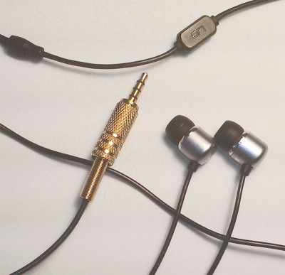

SuperFi 4 cserélt dugóval
Az eredeti csatlakozót ne keressük a képen

Sony MDR-EX082 Neutrik dugóval
A csatlakozó ismét nem eredeti, de a többi rész az
