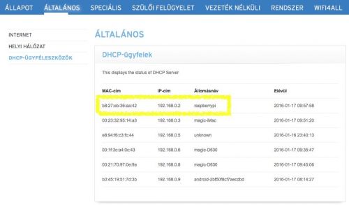

Ahhoz, hogy megszólítsuk, tudnunk kell, mi az IP címe. Mivel DHCP-n kér IP címet, a helyi hálózatban pedig a router-ünk a DHCP szerver, ott kell kutakodni.
A UPC routerén így néz ki a DHCP ügyfelek listája.

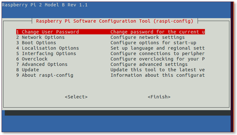

Az új raspi-config, már a modell-t is beazonosítja.
Nem kell megijedni az angol szövegtől, menüpontonként végigmegyünk rajta, és mire végzünk, már magyarul is tudni fog.

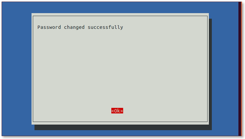

1 Change User Password
Itt az ideje, hogy megváltoztassuk a pi nevű felhasználó jelszavát. Nem kötelező, de biztonságosabb, ha nem egy közkézen forgó jelszóval használjuk a rendszert, főleg ha az internetre is rákötjük, és onnan elérhető szolgáltatást biztosít, pl. ftp szerverként is funkcionál. Tehát írjuk be a jelszót. Nem kell megijedni, nem fogja mutatni, még kicsillagozva sem. A végén nyomj ENTER-t, és írd be még egyszer. Így ellenőrzi, hogy biztosan ugyanazt írtad be, nincs elgépelés. Ha minden stimmel, az alábbi üzenettel nyugtázza.
A pi jelszava sikeresen módosítva lett.

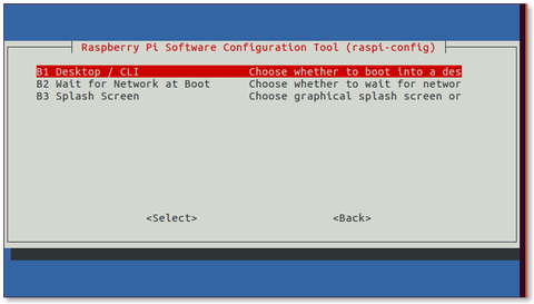

3 Boot Options
Itt lehet beállítani, hogyan induljon a rendszer.
B1 Desktop / CLI
A rendszer indulásakor grafikus vagy szöveges konzol módban induljon.
- Console
Betölti a rendszert, és nyit egy terminált.
- Console Autologin
Betölti a rendszert, és automatikusan bejelentkezi a pi felhasználóval egy terminálba.
- Destop
Betölti a rendszert, és elindítja a grafikus felhasználói felületet.
- Desktop Autologin
Betölti a rendszert, és elindítja a grafikus felhasználói felületet, majd automatikusan bejelentkezi a pi felhasználó nevében.
B2 Wait for Network at Boot
Alapértelmezés szerint a Raspberry Pi OS indulásakor a folyamatok olyan gyorsan futnak le/indulnak el, amennyire lehetséges. Előfordulhat olyan eset, amikor egy hálózati kapcsolatot igénylő folyamat hamarabb indul el, mint ahogy felépülne a hálózati kapcsolat. Ez problémákat okozhat, ezért itt beállítható, hogy induláskor várja meg, míg felépíti a hálózati kapcsolatot. Cserébe a boot folyamat kicsit tovább tart.
B3 Splash Screen
Itt kapcsolhatod be az egyedi boot képernyőt (ha telepítve van)

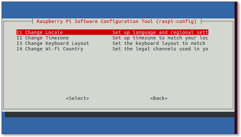

4 Localisation Options
A rendszer alapértelmezett nyelve az angol. Angol nyelvű a hibaüzenet, a billentyűkiosztás, de még az időzóna is a Greenwich-ire van állítva (GMT).

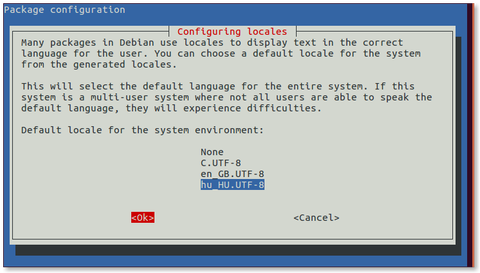

I1 Change Locale
Az alapértelmezett nyelvet és karakterkódolást módosítja. Alap esetben ez az en_GB.UTF-8 UTF-8. Van aki az angolt preferálja, van aki a magyart szereti. Én jobban kedvelem a magyart, ezért a SZÓKÖZzel teszek egy csillagot a hu_HU.UTF-8 UTF-8 elé. A következő képernyőn ki kell jelölni, hogy hozzáadott beállítások közül melyik legyen az alapértelmezett.
Ezzel az egyik legfontosabb dolgot el is intéztük. A programok ezentúl magyarul szólnak hozzánk (ha készült hozzá magyar nyelvi fájl). Ahhoz, hogy életbe lépjen ez a módosítás, a Finish-t választva lépj ki, és a sudo reboot utasítással indítsd újra a rendszert.

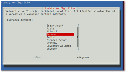

I2 Change Timezone
A Pi-ben nincs olyan óra, ami kikapcsolt állapotban is méri az időt, mint pl. a PC-kben. Ezt a hiányosságot egy óra modul hozzáillesztésével orvosolhatjuk. Erre nincs szükség, ha folyamatos internet kapcsolata van. Induláskor az interneten elérhető idő szerverekhez igazítja az órát. Persze ekkor is szükség van arra, hogy megmondjuk, melyik időzóna szerint mutassa a pontos időt. Válasszuk Európa-t, majd Budapest-et.
A fő menü még nem, de néhány menüpont már magyarul szólít meg.
I3 Change Keyboard Layout
A billentyűzet kiosztás beállítására való. Válasszuk az Általános 105 gombos (nemzetközi) PC-t, majd az Egyéb... ponton keresztül a Magyart.(Az AltGr, ill. Multi billentyűk konfigurációját hagyjuk alapértelmezésen.)
I4 Change Wi-fi Country
Megadhatod, milyen országban használod a rádiós hálózatot, és ennek megfelelően állítja be a használható csatornákat. Magyarországon 2.4GHz-en 13 csatorna használata megengedett.

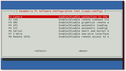

5 Interfacing Options
P1 Camera
Ha van hozzá kamera modul, annak kezelését itt engedélyezhetjük. Gondoskodik arról is, hogy legalább 128MB RAM-ot különítsen el a GPU-nak.
P2 SSH
Engedélyezheted, vagy tilthatod a távoli elérést SSH-val. Ha SSH-n keresztül konfigurálod, ne tiltsd le! Újból engedélyezni csak úgy tudod, ha csatlakoztatsz hozzá egy megjelenítőt, és egy billentyűzetet.
P3 VNC
Engedélyezheted, vagy tilthatod a grafikus távoli elérést VNC-vel.
P4 SPI
Engedélyezi, vagy tiltja az SPI interfészek betöltését. Ez a kernel modul szükséges pl. a PiFace által gyártott modulok működéséhez.
P5 I2C
Engedélyezi, vagy tiltja az I2C interfészek betöltését. Az I2C protokollt használó eszközökkel való kommunikációt biztosítja.
P6 Serial
A soros portra küldött shell és kernel üzeneteket lehet vele engedélyezni tiltani. Az alábbi - szintén a startingelectronics-tól származó - videó bemutatja, hogy soros porti kapcsolaton keresztül is elérhető a terminál.
P7 1-Wire
Engedélyezheted, vagy tilthatod a 1-wire interface-t.
P8 Remote GPIO
Engedélyezheted, vagy tilthatod az, hogy hálózaton keresztül elérd más szerverek I/O portjait.

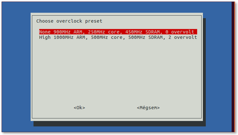

6 Overclock
A tuningosok menüpontja. Ha kellene még egy kis plusz teljesítmény, itt megkaphatod. Fontos!!! A túlhajtás csökkentheti a Raspberry Pi élettartamát. Ha a megadott órajelen bizonytalanná válik a rendszer, próbálj meg egy szerényebb órajelet beállítani, vagy állítsd vissza az alapértelmezett értékre. A rendszer indulásakor lenyomva tartott SHIFT gomb ignorálja ezt a beállítást, az alapértelmezett gyári órajelen fog indulni.

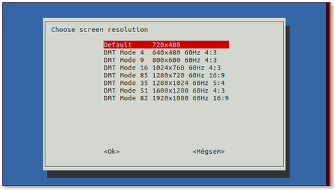

A5 Resolution
A felbontást tudod beállítani.
Ha az analóg kimenetre kötött megjelenítőt használsz, akkor ne itt tekerd el a felbontást, hanem szerkeszd át a /boot/config.txt megfelelő sorát. A framebuffer_ kezdetü sorok elöl töröld ki a # jelet.
framebuffer_width=1280
framebuffer_height=720
A fenti két sor 1280x720-as felbontásra módosítja a konzolt. Szintén ebben a fájlban kell kivenni a # jelet az sdtv_mode=2 sor elöl. Ez PAL szabványra állítja az analóg kimenetet, az sdtv_aspect=3 sort hozzáadva pedig 16:9-re a képarányt.
sdtv_mode=2
sdtv_aspect=3

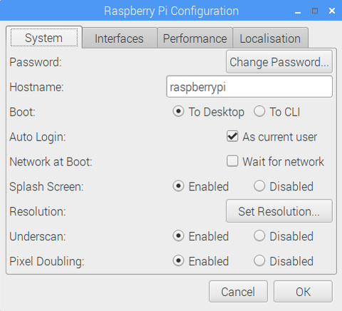

A desktop rendszert használók is elérik ennek a beállító programnak a grafikus felületre szabott verzióját.
