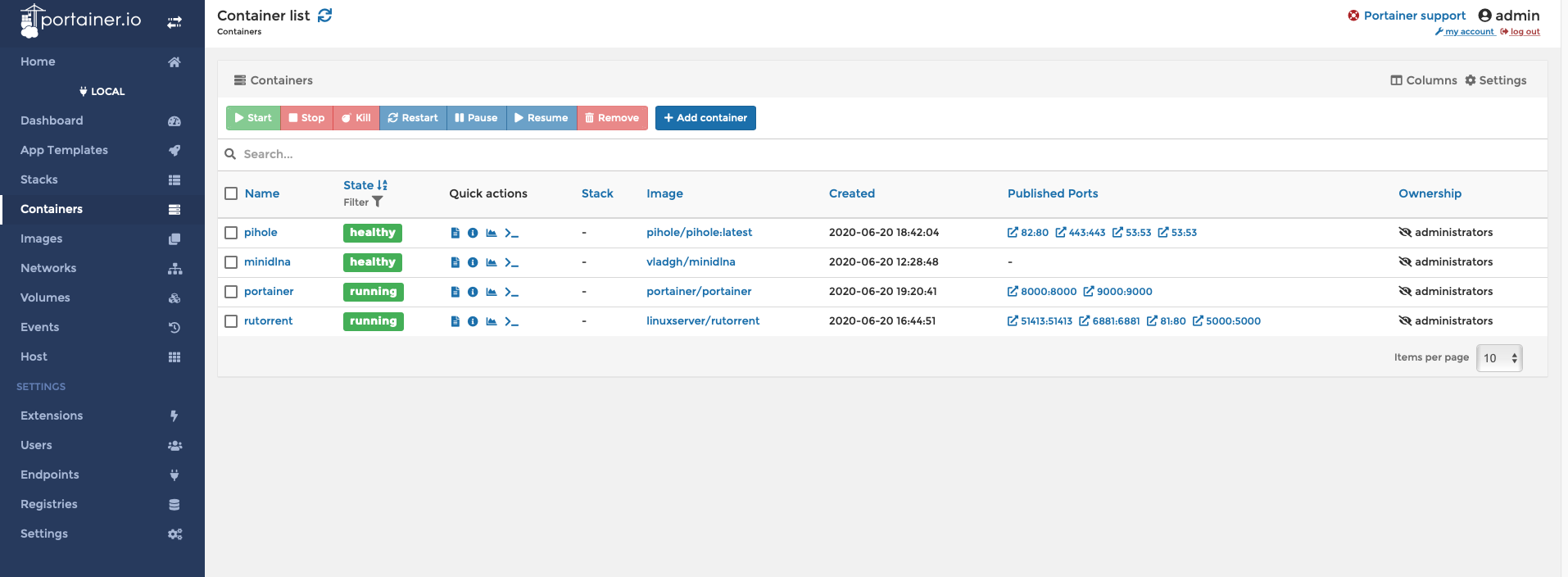

Aki pedig grafikus felületen keresztül szeretné kezelni a konténereit, az telepítse a portainer-t
docker volume create portainer_data
$ docker run -d -p 9000:9000 -p 8000:8000 --name portainer --restart always -v /var/run/docker.sock:/var/run/docker.sock -v portainer_data:/data portainer/portainer
