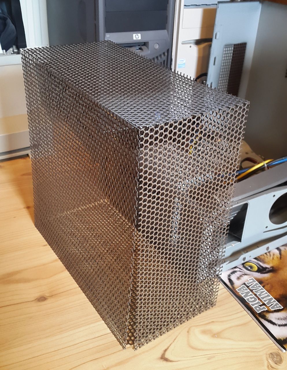

Először csak úgy próbaképp összetámasztottam a rácsokat, szerintem baromi jól néz ki így is:
