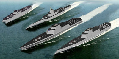

Korabeli fantáziarajz az SC-21 hajóiról (fentről lefele: két FF-21 alternatíva, DD-21 és CG-21)

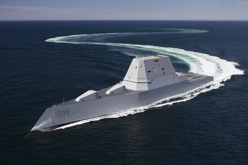

Az ágyús romboló végül Elmo Zumwalt nevét kapta meg, és DDG-1000 Zumwalt-osztályként lépett a színre. A hajó egy sor egyéb technikai újdonságot is megkapott, például a hajócsavarokat elektromotorok forgatták, és egy integrált elektromos rendszer a hajó "keringési rendszere", amelyet gázturbinák által forgatott generátorok táplálnak. Új lokátort is terveztek hozzá, amely egy sor új megoldást használt volna. A hajótestnél a lopakodó képesség kiemelt fontosságú volt, így igyekeztek minél kevesebb kiálló alkatrészt tervezni, sőt, a felépítmény alapja kompozit fa alapú, hogy könnyű legyen és a rádióhullámok számára minél inkább "átlátszó". De a zaj- és hőkibocsátás is minimalizálva lett, minél nehezebben felderíthetővé téve a hajót. A program rengeteg problémával szembesült, és a törvényhozás az egyre inkább csúszó és egyre drágább hajók miatt komolyan ostorozni kezdte a US Navy-t, amely ráadásul sok téren még a költségcsökkentés miatt egyre több kompromisszummal kellett szembesülnie.
A vége az lett, hogy a Zumwalt-osztályból mindössze három példányt rendeltek meg, az azonos hajótestre épülő CG(X) programot pedig elkaszálták. A kettő bizonyos szintig összefüggött: a US Navy nagyon akarta a CG(X)-t, a Zumwalt-osztály eredeti feladata nagy részt az lett volna, hogy kikalapálhassák az új technológiákkal törvényszerűen érkező problémákat, és a CG(X) már egy kiforrott, stabil hajótestbe jöhessen. Bizonyos szintig a Ticonderoga-osztálynál is ez zajlott le, ott a Spruance-osztályú romboló testét felhasználva hozták létre az új légvédelmi egységet.
A USS Zumwalt látványos manőverezés közben 2016-ban, a tengeri tesztelése közben
Ha lehet, akkor ez még inkább elásta a Zumwalt-osztályt. A hajóágyút és a lövedékeket szállító BAe konzorcium úgy számolt eredetileg, hogy 32 egységet rendelnek meg, azzal, hogy 3 darab maradt (6 löveggel) és jelentősen kevesebb lőszerrel, arra sarkalta őket, hogy a lőszerek darabáránál próbálják valahogy a fejlesztés extra költségeit visszahozni. Ennek az lett a vége mindössze 150db (!) lőszert rendeltek meg 2016-ban a három hajóhoz (akkor még fél millió dollár körüli áron) és a végén a darabár bizony közel egy millió dollár is lehet, függően a számmisztikától.

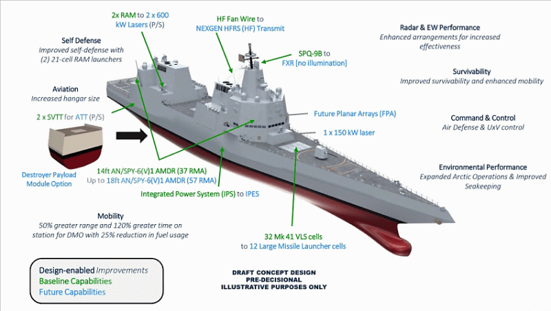

A végső megoldást viszont egy új, nagy méretű AEGIS hadihajó hozná el, ez lenne a DDG(X) néven futó projekt.
A DDG(X) egy 13 500 - 14 5000 tonnás egység lett volna, 96 - 128 VLS rakétaindítóval, egy 127mm-es löveggel, 2x SeaRAM CIWS-el (közellégvédelmi rakétarendszer), amit később 600 kW-os lézerre cserélhetnek, ha elkészül, 1x 150kW-os lézerrel, illetve egy bővítőmodul lehetőségével, amelybe például CPS rakéták is kerülhetnek, illetve AN/SPY-6 radarral tervezték.
Ami itt említést érdemel, hogy alapból 2db 3 csövű Mk32 könnyű torpedóvetőt is kapott volna. Ez a szabvány hajófedélzeti ASW / önvédelmi torpedó indító (Mk46, Mk50 és Mk54 könnyű torpedókhoz).

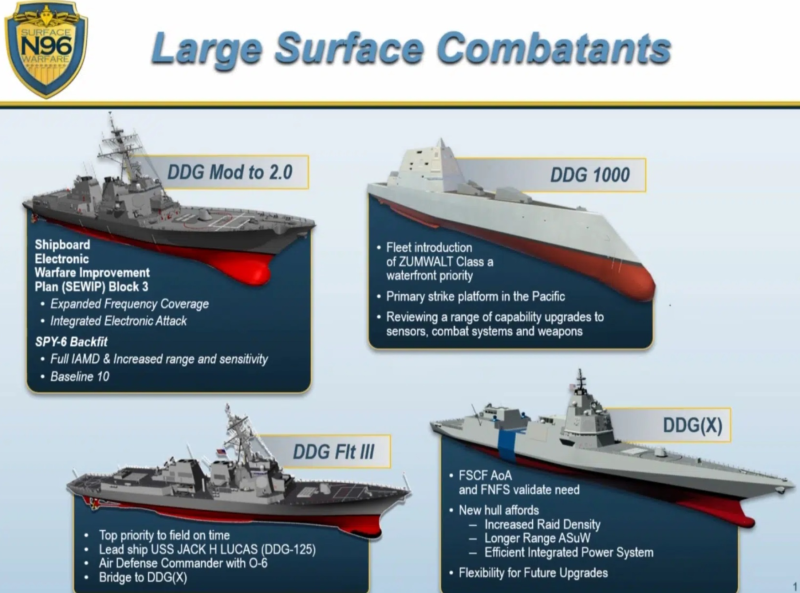

Ez a kép 2022-ből származik, és a Haditengerészet koncepcióját mutatta középtávon:
- Aerligh Burke-osztály Flight II/IIA Mod 2.0 felújítási program lecseréli a Burke-osztály megmaradó egységein a lokátort AN/SPY-6-ra, illetve bővített elektronikai hadviselés (Electronic Warfare, EW) képességet kapnak. Ezt potenciálisan akár 40-nél is több romboló kaphatja meg.
- A Zumwalt-osztály a Csendes-óceánon csapásmérő egység lesz a hajóágyúkat eltávolítva, az első helyén az Intermediate-Range Conventional Prompt Strike (IRCPS) rakéta indító konténerekkel (4x3 = 12db rakétával). Feltehetően később a hátsó ágyú helyére is kerül majd valami (lézer vagy EM ágyú).
- Aerligh Burke Flight III. egy átmenet a Ticonderoga kivonása és a DDG(X) megjelenése között, AN/SPY-6 lokátor, és a flottacsoportok központi légvédelmét koordináló parancsnoki hajóként működhet, ebből az első példány hadrendbe állt már.
- DDG(X) egy osztályban lesz a Burke és a Ticonderoga-osztályok váltótípusa, légvédelmi, felszíni és felszín alatti célok felderítésére és leküzdésére is képesnek kell lennie.
A koncepció szépsége, hogy a lehetőségekhez képest egységes hajóosztály(ok)ra épít, így gyártási, logisztikai, kiképzése, üzemeltetési szempontból igen jó lehetőségeket adna az US Navy-nek, aki végül is a Burke-osztály miatt e téren amúgy is "szerencsés" volt - az első két alváltozat (Flight I. és II.) 28 példányban állt hadrendbe, az első, DDG-51 USS Aerligh Burke 1989-ben, tehát már most túl van az eredetileg tervezett 35 éves életciklusán. A fejlettebb Flight IIA-ból 47 példányt építettek és a Flight III.-ból a jelen tervek szerint 24 lesz összesen (22 van megrendelve, két további megrendelése van tervben). Tehát a DDG(X) megjelenéséig a Burke-osztály lesz majd "a" nagy felszíni harci hadihajója az US Navy-nek.

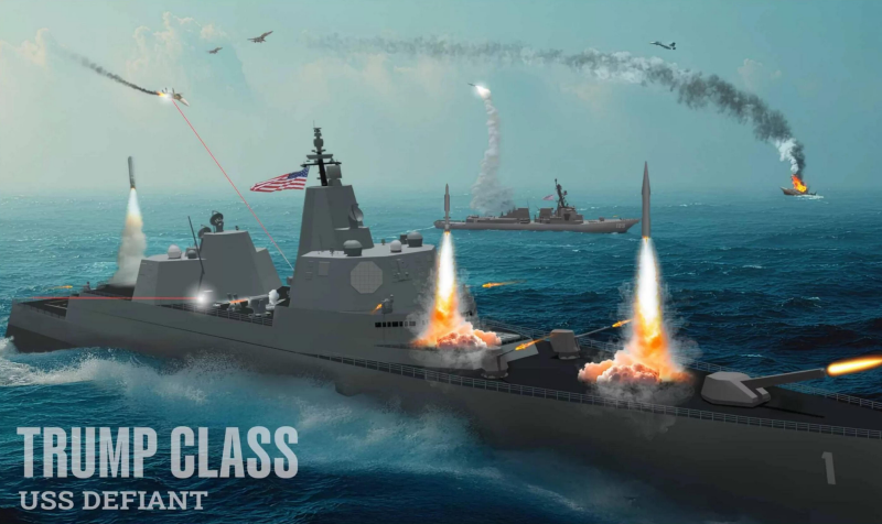

A Trump-osztályú csatahajó

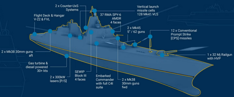

A Trump-osztályú Csatahajó (BBG(X)) bejelentett képességei:
- 35 000 tonna (feletti) vízkiszorítás
- 256-268 m hossz
- 32-35 m szélesség
- 7.3 - 9.1 m merülés
- 30 csomó feletti végsebesség
- 650 - 850 fős legénység
2 hajót jelentettek be most, 10 építését említették, a bejelentéskor 20-24, a honlapon 20-25 hajót említenek az osztály méreténél.
A fegyverzete és képességei:
- Felszínről indított nukleáris robbanófejű robotrepülőgép (SLCM-N). Ezt a programot 2018-ban hívta az első Trump-kormányzat életre, de kis költségvetéssel indult, 2022-ben elkaszálták, 2024-ben újra életre hívták, legjobb esetben is 2030-as évek elejére-közepére várható.
- 12 db IRCPS (Common Promt Strike - CPS) rakéta, mint a Zumwalt-osztálynál.
- 128 db Mk.41 VLS, amibe légvédelmi rakéták, rakétatorpedók és Tomahawk robotrepülőgépek helyezhetők.
- 1db 32Mj Elektro-Magnetikus (EM) ágyú (Railgun) - ezt a programot 2022-ben szintén leállították, egyébként mintegy két évtizede fejlesztik. Említik hozzá Hiper-Velocity Projectile (HVP) irányított lövedéket (ez fejlesztés alatt van a 127mm-es löveghez is).
- 2db 127mm-es (5") Mk45 löveg
- 2db 300 vagy 600 kW szintű lézerágyú
- 2db SeaRAM közellégvédelmi rendszer
- 4db 30 mm-es távirányított gépágyú
- 4db ODIN lézer - ez egy létező, nagyságrendileg 10-20 kW körüli, szenzorok (és emberek?) megvakítására alkalmas lézerfegyver
- 2db Counter UxS rendszer - erről végképpen semmit sem tudunk.
- 4x 37 RMA planeles AN/SPY-6 lokátor (mint a Burke Flight III. esetén)
- SEWIP Block III elektronikai hadviselés rendszer
- Gázturbina és diesel erőforrásokat használ
- A taton egy nagy méretű helikopter-leszállóhely látható, két hangárral akár V-22 billenőrotoros jármű részére
Fő feladatai: Erődemonstráció, Csapásmérés, Integrált Légvédelmi és Rakétavédelmi képesség
Ami látványosan hiányzik, hogy nincs említve szonár vagy torpedó fegyverzet, illetve tengeralattjáró-elhárító képesség. Fontos a marketing, nagyjából mindennél fontosabb - https://www.goldenfleet.navy.mil/ (megjegyzés, 2026 január 15-étől valamiért "under construction lett itt)

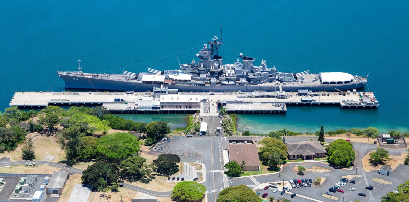

Miért csatahajó és hogy kerül Trump elnök látóterébe az egész? Nos 2025 szeptemberében Trump elnök beszédet mondott Quantico-ban a Haditengerészet egyik bázisán főtisztek előtt, ott a saját stílusában ki is mondta, hogy a Haditengerészetnek reaktiválnia kellene a csatahajókat. A US Navy nem az elnöknek címezve, de válaszolt, jelezve, hogy az egykor hadrendben állt csatahajók mind múzeumként működnek jelenleg.
A USS Missouri, az egyik Iowa-osztályú csatahajó múzeumként Pearl Harbour-ban, Hawaii-n
Miért csatahajó, ha egyszer sem a fegyverzete, sem a páncélzata nem üti meg azt a szintet, amit hajdan ezzel a hajóbesorolással szemben támasztottak?

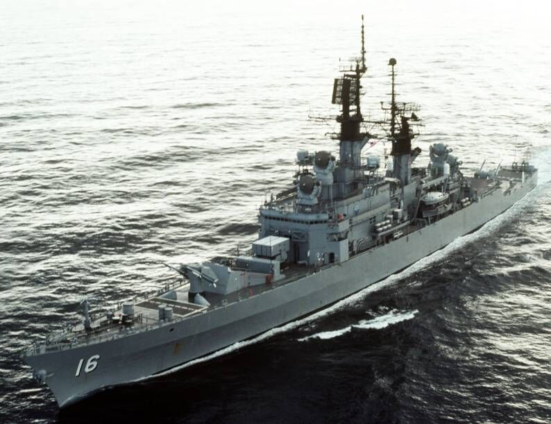

A USS Leahy, 1975-ig CLG 16 (rakétás vezér-romboló) majd 1975-től CG 16 (rakétás romboló)
Tehát egyáltalán nem szokatlan, hogy egy besorolás módosul. A csatahajók gyakorlatilag a II. világháború után gyorsan kikoptak a haditengerészetekből, leginkább azért, mert a modern hadszíntéren nem volt létjogosultsága a nagy kaliberű ágyúknak, noha pont a US Navy még egészen az 1990-es évekig hadrendben tartott pár Iowa-osztályú csatahajót, de jellemző, hogy a végén a fedélzetükről indított Tomahawk robotrepülőgépek jelentették a valódi fő fegyverzetét. Amit egy tizedakkora vízkiszorítású egység is el tudott vinni...
Tehát ilyen szempontból a BBG (irányított rakétás csatahajó) besorolás nem istenkáromlás, főleg, hogy ekkora hadihajó tényleg nincs hadrendben, az ex-szovjet, jelenleg orosz Kirov-osztályú rakétás cirkálókat is sokszor csatacirkálónak aposztrofálják a 28 ezer tonnás vízkiszorításuk miatt.

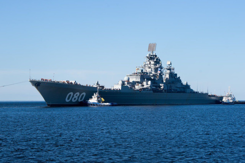

Az Admiral Nakhimorov, az egyik Kirov-osztályú rakétás cirkáló / csatahajó 2025-ben, felújítása után
Szinte mindenki rögtön azt a kérdést tette fel egyébként, hogy miért nem nukleáris meghajtású? Az, hogy nem nukleáris meghajtású, leginkább annak köszönhető, hogy nagyon lelassítaná a fejlesztést, per pillanat a tengeralattjárókban használt S9G (Virginia-osztályú tengeralattjárók) és a Ford-osztályú repülőgép-hordozókban használt A1B reaktor van bevethető szinten. Az A1B nagyjából 750MW termikus teljesítményű, ebből egy elég lenne a Trump-osztályhoz, de esélyesen az 45-50 ezer tonna környékére emelné a vízkiszorítását. Ugyanakkor az USA-ban jelenleg mindössze két helyszínen van tanúsítvány nukleáris felszíni egységek gyártására, General Dynamics Electric Boat Groton, Connecticut (SSN/SSBN gyártás) és a másik a Huntington Ingalls Industries Newport News, Virginia, ahol a repülőgép-hordozókat építik.
Természetesen ezeket bővíteni lehet, illetve újakat is létre lehet hozni, de ez jelentős időtényező és persze költségnövelő tényező lehet. Márpedig ha 20-25 egységet szeretnének belőle, az nem elhanyagolható. Csak mellesleg: a 45 000 tonnás USS America-osztályú partraszálló-hajó (gyakorlatilag egy simafedélzetes F-35B és V-22 gépekre optimalizált kis méretű repülőgép-hordozó) esetén sem volt opció a nukleáris meghajtás, tehát ez is jelzi, hogy amúgy nem feltétlen érdemes ebbe az irányba elmenni.

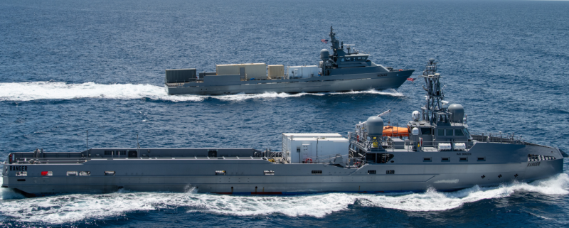

Csakhogy az utóbbi időben a fegyverplatform megoldásokra nem a hatalmas ember vezette hajók a "trendik", hanem a személyzettel ellátott hajókat kísérő, személyzet nélküli "drón" hajók. A US Navy 2016 óta kísérletezik ilyenekkel, először a kisebb Sea Hunter (ez nagyjából 140 tonnás kisebb egység), majd a nagyobb, 673 tonnás USV Nomad, Ranger, Vanguard és Mariner egységekkel. Ezeken 6-8 konténer is elhelyezhető, amelyekbe szenzorok (radarok) vontatott szonár vagy akár rakéták is elhelyezhetőek. Egy ilyen kialakítású drón hajót rugalmasan lehet az adott hadihajók mellé besorolni, leválasztani (pl. utántöltés céljából), így valójában a privát meglátásom szerint a Trump-osztály eléggé elavult gondolkodásmódról tesz tanúbizonyságot, hiszen a drón-hajókról nem tettek említést - noha amúgy folyamatban van hasonló egységek beszerzése...
A USV Nomad és az USV Ranger opcionálisan személyzet nélküli kísérleti drón-hajók
