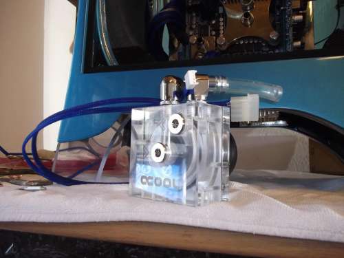

Több más alkatrésszel együtt rendeltem az Aquatuningtól a D5 szivattyút, amit alig vártam, hogy kipróbálhassak.
A most is hibátlanul működő x-Blue gépembe építettem be rövid időre, tesztelni.

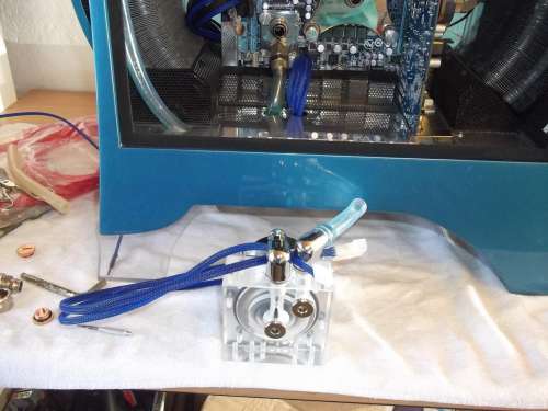

Összeépítettem a „single” szivattyút a plexitetővel, és a kék színvilághoz illő kábelharisnyát kaptak a vezetékek.

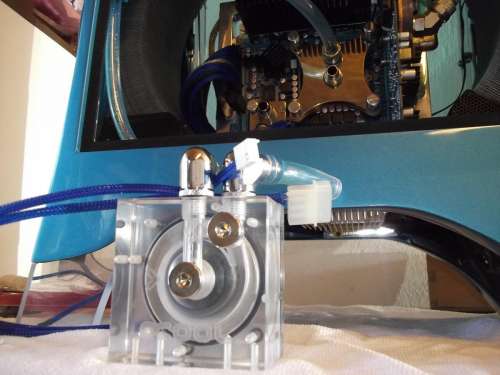

A külön vásárolt tető egy Alphacool plexi tető. A hozzá kapott 2 db lezárócsavar érdekes réz színű, ami nekem nem igazán tetszett. De volt még otthon krómozott EK-lezáróm, így inkább azokat csavartam bele.
Maga a szivattyú Alphacool néven fut, viszont átmatricázásra már nem futotta nekik, így az eredeti gyártó, a LOWARA címkéje van rajta a főbb adatokkal:
Input: 37 W
Manufacturer: Alphacool
Material: Ceramic, Plastic
Max flow: 1500l/h
Max. flow: Extrem (more than 1400l/h)
Max. system temperature: 60°C
Possible control range: 8–24V DC
Power connector: 4 pin molex, 4 Pin PWM
Voltage: 12 V DC
max. lift ahead: 3,7 m
Ennek a PWM-es változatnak nincs fokozatállító kapcsolója. 2 pár vezeték jön ki belőle: egy molex a tápra és egy 4 pines ventilátorcsatlakozó, amit a CPU FAN aljzatra lehet csatlakoztatni. Innentől kezdve az alaplap változtatja a szivattyú fordulatát a terheléstől függően.
