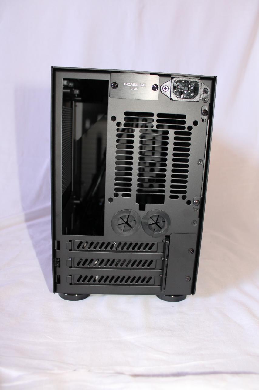

Először is jöjjön a ház, ami egy kartondobozban érkezett jól becsomagolva, sok tartozékkal. Méretei a következők: 250 mm x 16 0mm x 338 mm (magasság x szélesség x hossz) A ház full alumínium, kívülről szálcsiszolt, belülről pedig festett.
Ventirácsokkal, porszűrőkkel, kétféle táp tartókonzol, egy a hagyományos ATX, illetve egy SFX táp rögzítésére. Csavarokból kapunk tartalékot is pár darabot. Érdekes megfigyelni az oldallapok rögzítését, egy bepattintós módszerrel működik, ehhez kapunk tartalékba párat, mert hajlamos eltörni, ha valaki nem elég óvatos. A ház tetején van lehetőség slim ODD meghajtónak, de én az enyémet a kivágás nélkül kértem, mert nekem erre nincs szükségem. Kapunk a házhoz normál HDD-hez és SSD-hez való felfogatókat, amit a táp mellé tudunk helyezni, ha SFX tápegységet használunk.
Hagyományos tápegységnél a ház elejét lepattintva találunk 1 SSD helyet, illetve a ház aljára tudjuk rögzíteni. SFX megoldásnál kapunk egy ventillátortartó keretet, amire 2 db 120 mm-es ventilátort, illetve 240-es radiátort is felrögzíthetünk 45 mm vastagságig. A ház alján szintén lehetőség van 2 db 120 mm-es ventilátor beszerelésére, a ház hátulján pedig 80/92 mm-es ventillátorhelyeket találunk.
A ház ITX alaplapokat fogad, 3 db PCIe bővítőhely található rajta. Maximális hűtőméret, ami belefér: 130 mm. Az előlapon találunk USB 3.0 kivezetést, audio, mikrofon csatlakozást, és végül, de nem utolsósorban egy bekapcsoló gombot.
