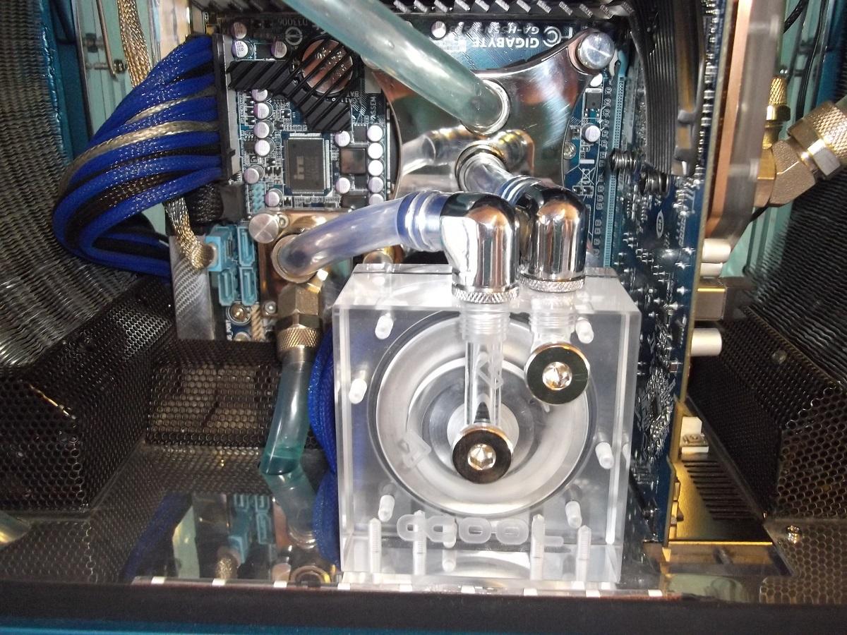

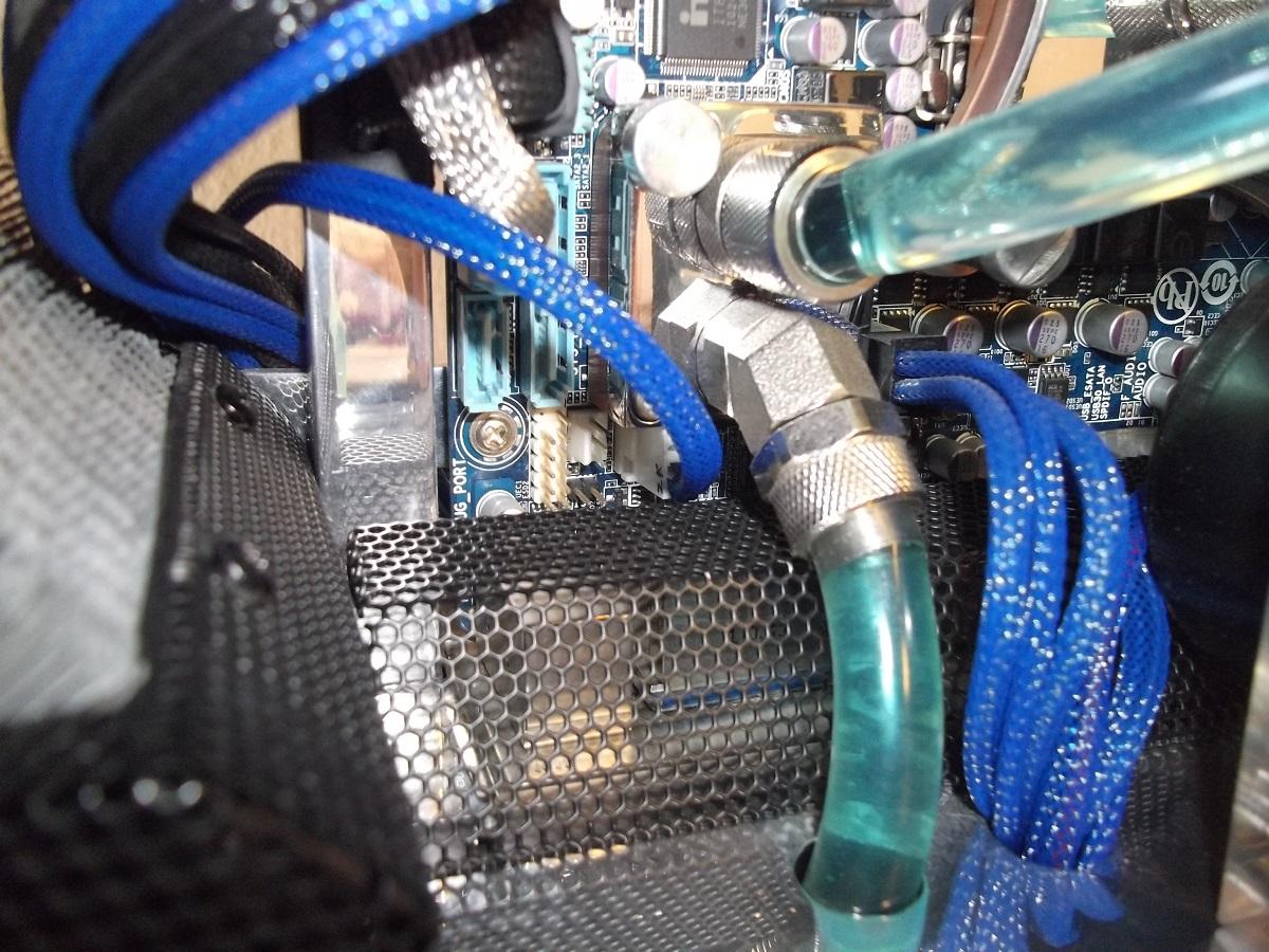

Összeépítettem a „single” szivattyút a plexitetővel, és a kék színvilághoz illő kábelharisnyát kaptak a vezetékek.
A külön vásárolt tető egy Alphacool plexi tető. A hozzá kapott 2 db lezárócsavar érdekes réz színű, ami nekem nem igazán tetszett. De volt még otthon krómozott EK-lezáróm, így inkább azokat csavartam bele.

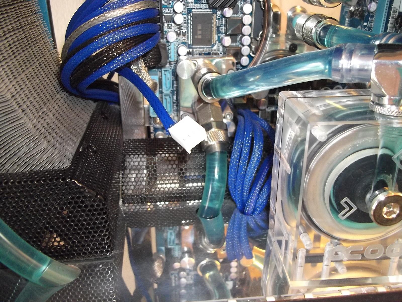

Ennek a PWM-es változatnak nincs fokozatállító kapcsolója. 2 pár vezeték jön ki belőle: egy molex a tápra és egy 4 pines ventilátorcsatlakozó, amit a CPU FAN aljzatra lehet csatlakoztatni. Innentől kezdve az alaplap változtatja a szivattyú fordulatát a terheléstől függően.

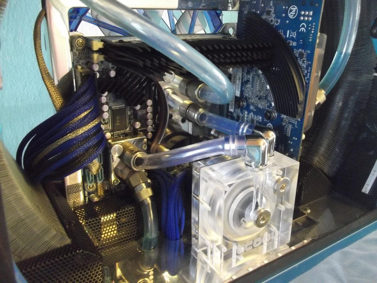

Mivel egy egyedileg kialakított gépben tesztelem, amibe eredetileg egy DDC-szivattyú van beépítve, más helyet kellett találnom neki. Azért nem apró dologról van szó, csak a tető mérete 80 x 80 mm. De még az alaplap előtt volt egy kis hely, ahová ideiglenesen szivacsos 2 oldalas ragasztóval rögzítettem. Az eredeti DDC pedig maradt a helyén a vízrendszerbe bekötve, viszont áramot nem adtam neki.
