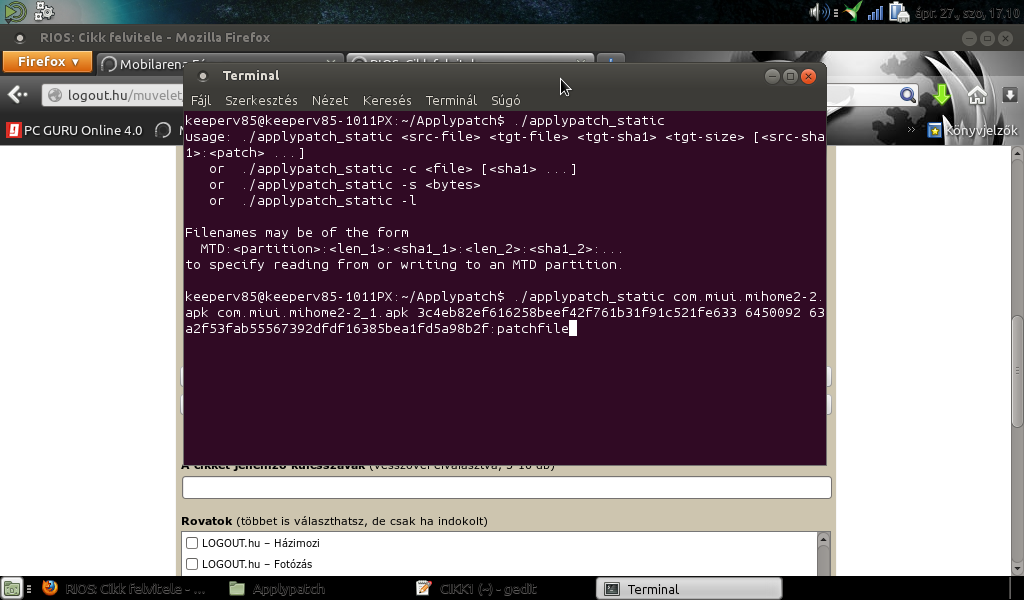

A használata a következőképpen zajlik:
$ chmod +x applypatch_static
$ ./applypatch_static forrásfájl újfájl újfájl sha1 kulcsa újfájl mérete byte-ban
forrás sha kulcsa:path fájl
(Végig sordobás nélkül, ahogy ide sajnos nem fér el...)
Ez így elsőre elég meredek. Főként azért, mert az SHA kulcsokat nem tudjuk, főként nem azt a fájlt, amit most szeretnénk megkapni. Ám aggodalomra semmi ok, hisz mi adjuk a frissítést most vagy úgy kapjuk, hogy megkapjuk mellé az értékeket is.
