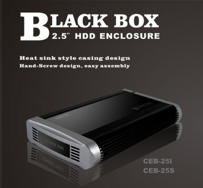

Chieftec CEB-25S
Mivel a már meglévő Toshiba 5400 RPM-es 250GB-os merevlemezemet nem akartam parlagon hagyni, így beruháztam erre a külső HDD keretre. Választásom azért esett erre, mert jól néz ki (legalábbis szerintem), alumíniumból készült, ami hűvösebb működést ígér, és rendelkezik Esata és USB 2.0 csatlakozóval is. Létezik IDE meghajtókat támogató változat is (CEB-25I), ezen természetesen csak USB csatlakozó van, valamint elérhető 3,5"-os változatban is.
