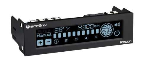

BitFenix Recon, egy ventilátor szabályozásra alkalmas, érintőképernyős előlapi panel.
ALAP JELLEMZŐK
- Érintőképernyős és szoftveres szabályozás
- 5.25" helyre lehet beépíteni
- 5 darab ventilátort képes vezérelni, a vezérlése 3 pines, de a 4 pines ventilátorokat is rá lehet dugni
- Körülbelül az 5V-12V közötti feszültséget tudja átadni a ventilátoroknak
- Az ára kb. 12e forint
- Hőmérséklet-érzékelő kábelek, mindegyik ventilátorhoz 1 hőmérséklet-érzékelőt lehet beállítani
- A képernyője betekintési szöge nagyon rossz, leginkább csak szemből látszik normálisan
KÜLSŐ
Az 5.25" helyre lehet beépíteni, ahogyan az a képen is látszik, elől csak egy érintőképernyő van.

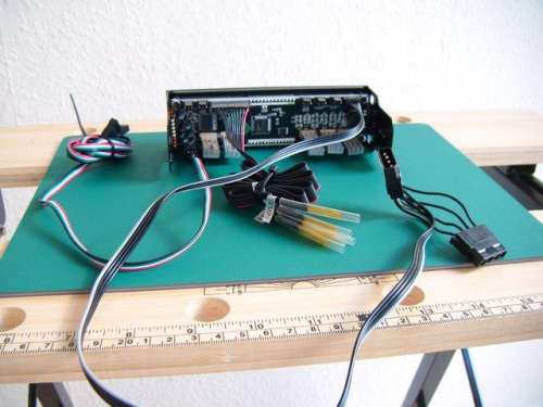

Hátul pedig így néz ki, ezen a képen nincsenek rajta a panelhez adott összekötő ventilátor kábelek, plusz a pár pótkábel. Mindegyik kábele nagyon hosszú, ezen nem spóroltak.

Az áram ellátását egy 12V-os molex csatlakozó adja. Egy szálon 2 csatlakozó van, az egyik anya, a másik apa. Szerintem csak az egyiket kell bedugni. :)
Van egy spéci USB kábel, ezt az alaplapon lévő 9 tűs USB helyre kell bedugni. A kábelen 2 ilyen USB dugó van. Gondolom a második csak a hosszabbítás miatt van rajta, szerintem csak az egyiket kell bedugni. Ezen keresztül irányítható majd szoftveresen.
Hőmérséklet-érzékelő kábelek, ezekhez van egy kis leragasztó is, ami eléggé gyengén ragaszt szerintem. A hőmérséklet-érzékelő kábeleket ne húzzuk ki, mert akkor csak maxon fogja járatni a ventilátorokat. Személy szerint nem sok értelmét látom ezeknek a kábeleknek, max. a CPU-n és a GPU-n lenne értelme, de azokra nem tudjuk rátenni közvetlenül, ráadásul a belső hőmérőjük eleve sokkal pontosabb.
Végül pedig, a ventilátor összekötő kábelek, a panelnál 3 pines csatlakozók vannak, de a kábel másik végei úgy vannak kialakítva, hogy a 4 pines ventilátorokat is rá lehet dugni.

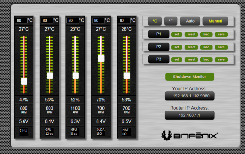

Le kell tölteni hozzá a telepítőt a BitFenix oldaláról. Az irányítási lehetőség egy böngészőben elérhető menüben lesz, ennek az elérési címe http://localhost:9980/htdocs/welcome.html lesz. És így lehetőség nyílik a távolról való irányításra is, vagyis akár idegeneknek is lehetősége lesz túlhevíteni a számítógépünket.
Az oldal csak akkor jön be jól, ha az egér / jobb gomb / futtatás rendszergazdaként lehetőséggel nyitjuk meg a Recon parancsikont. A telepítő mellett, a leírásban van egy cmd parancssoros megoldás, amivel elvileg alapból rendszergazdai jogot kapcsolunk be minden böngészésre, de ezt én nem csináltam meg, mivel nem tűnik biztonságos megoldásnak.
A menüben csak 1, 2, 3, 4, 5 számmal mutatja a ventilátorokat, de, mivel böngésző alapú a menü, így nem nehéz átvariálni egy kicsit a kezelőfelületet a kedvünk szerint, én például a számokat kicseréltem feliratokra, hogy pontosan tudjam, melyik csuszka melyik ventilátort állítja.
Próbáltam a P1, P2 gombokra profilt beállítani. Az átlagos járatra szánt profilt jól betölti, de amikor játékos profilhoz az első hármat maxra állítottam és azt mentettem el P2 gombhoz, azt már nem jól tölti be, pl. 2000 RPM helyett valamiért 1300 RPM-et hoz be. Szóval a profil betöltés nem jól működik.
