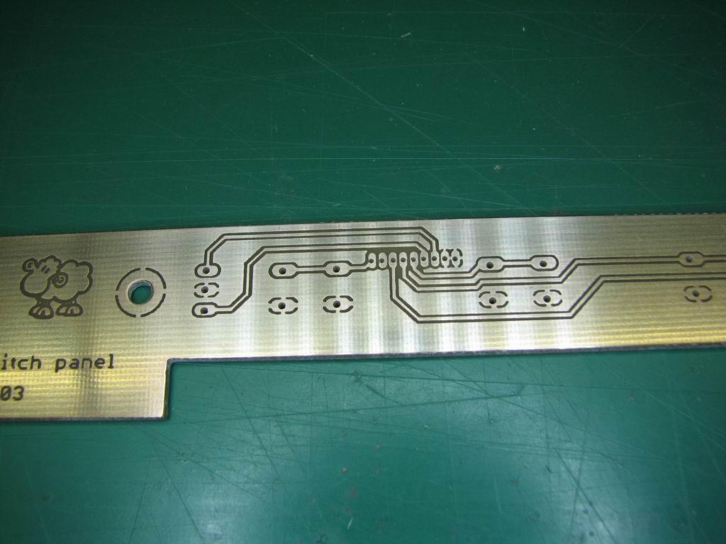

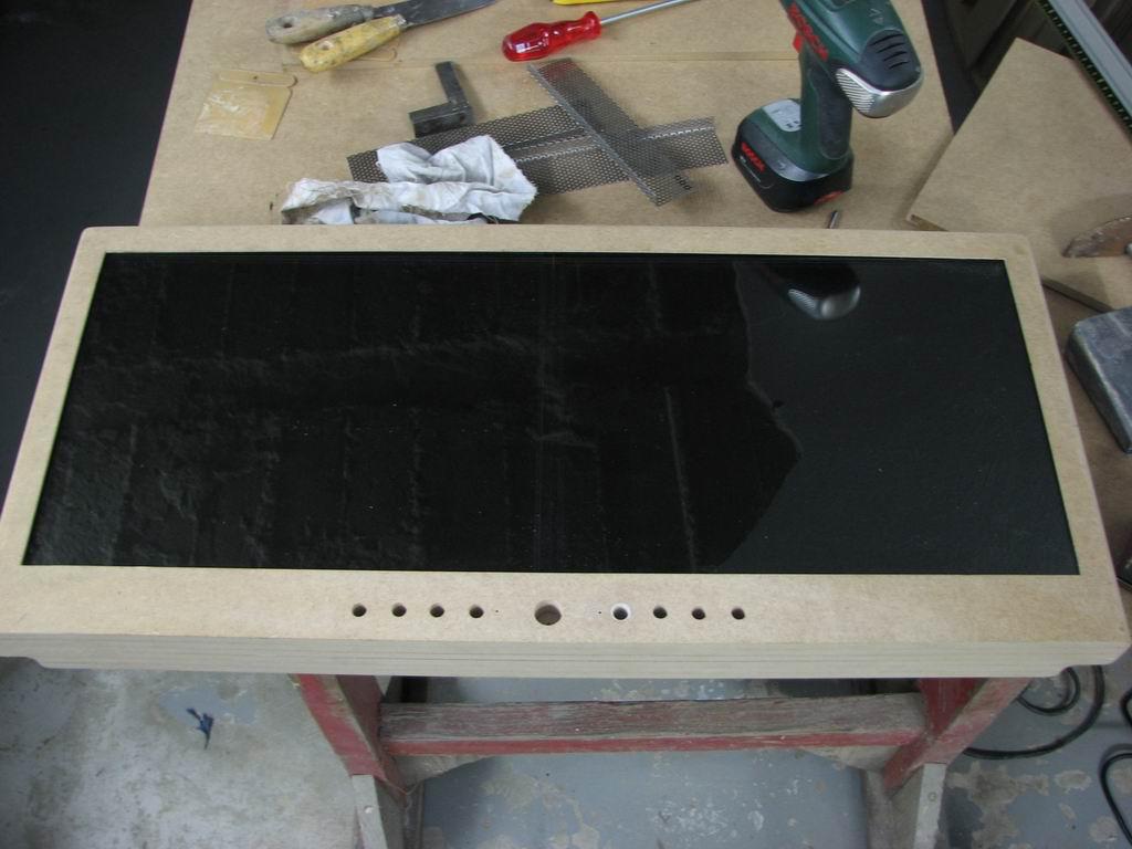

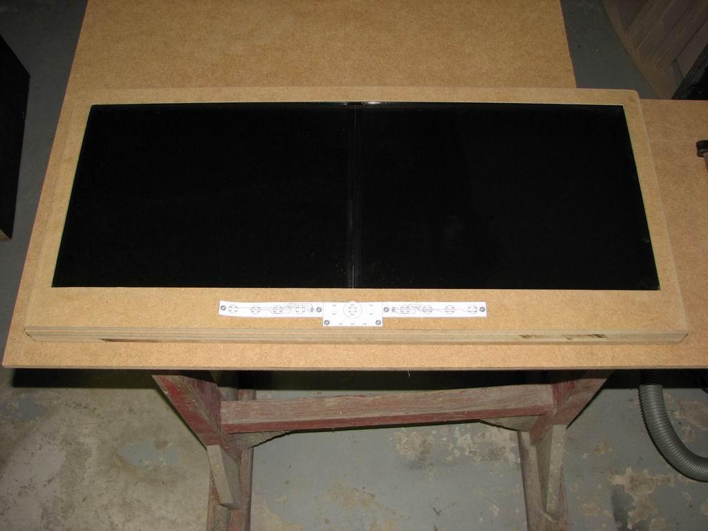

Az előlapra a kijelzők alá terveztem az LCD panelok kezelő gombjainak, és a PC bekapcsoló gombjának és visszajelző LED-jeinek a helyét. A gomboknak és LED-eknek saját NYÁK-ot terveztem, még az első verziós NYÁK-tervet kinyomtatva és méretre vágva a helyére próbáltam.
A végleges verzióhoz még módosítani kellett a méreteken. A PWR gomb körüli visszajelző LED-eket közelebb kellett tenni a gombhoz helyszűke miatt.

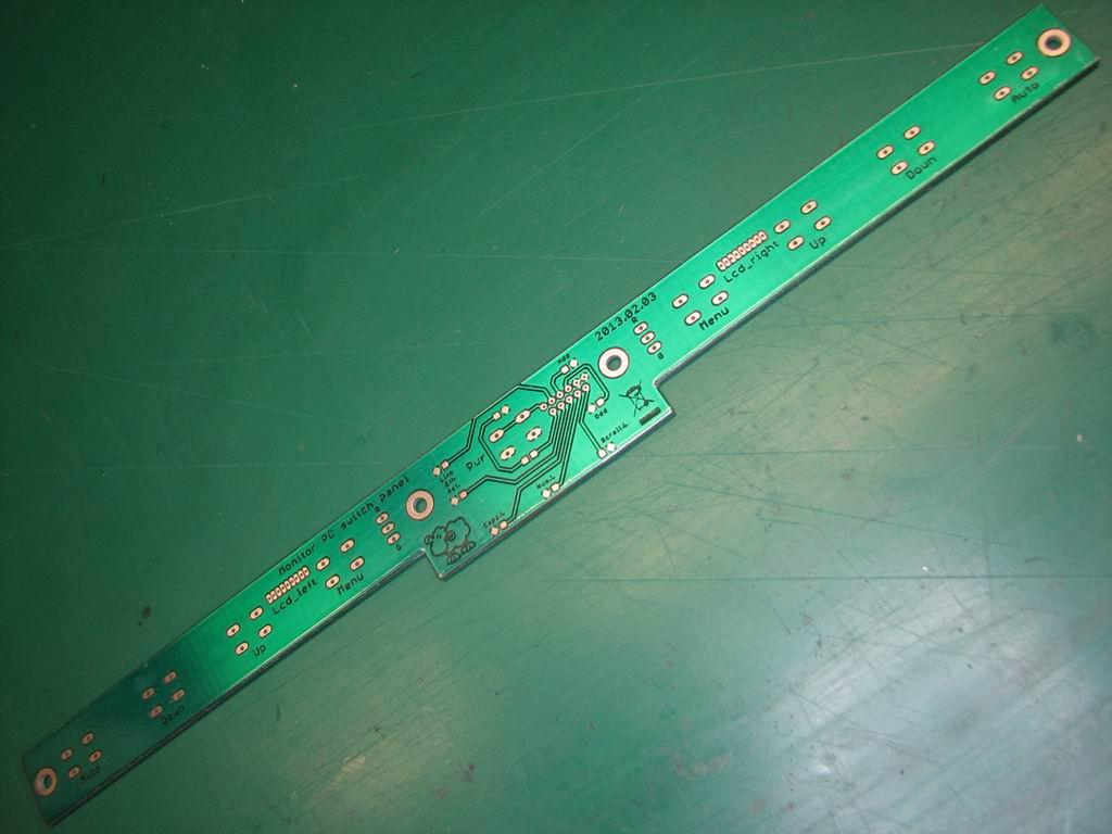

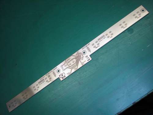

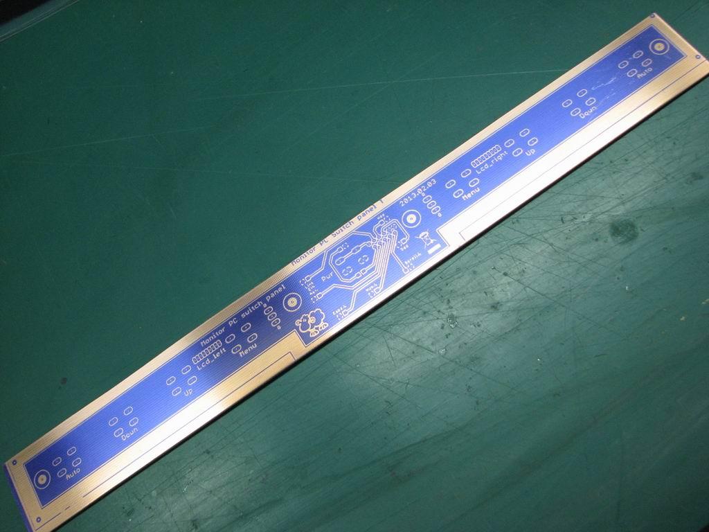

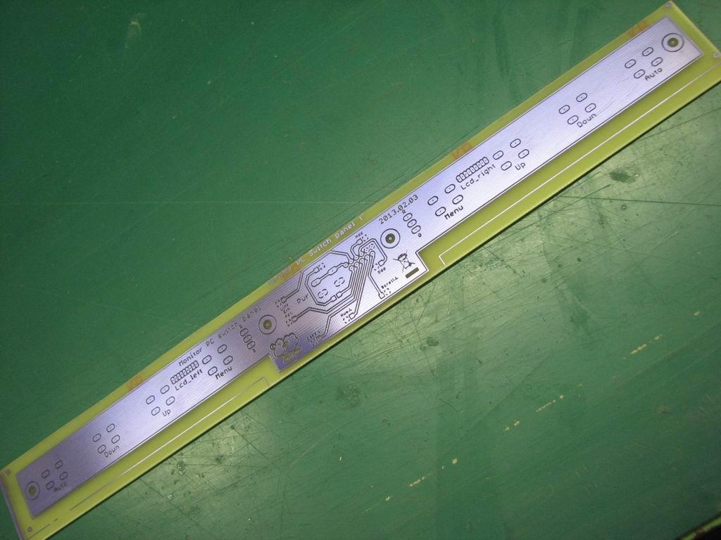

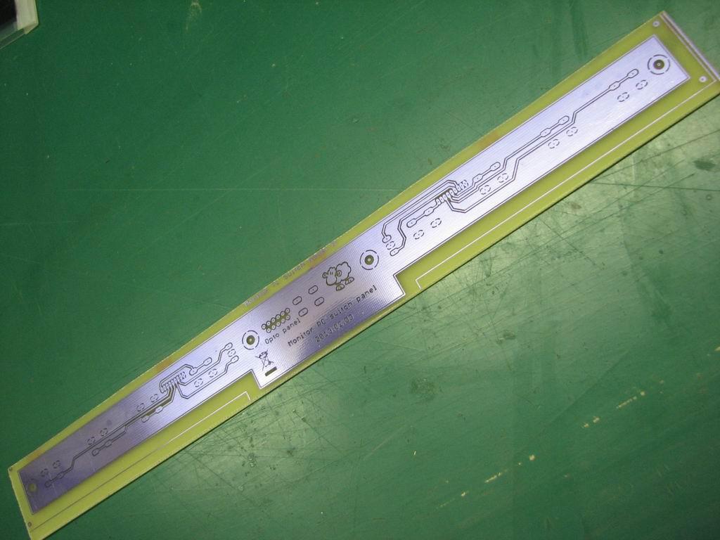

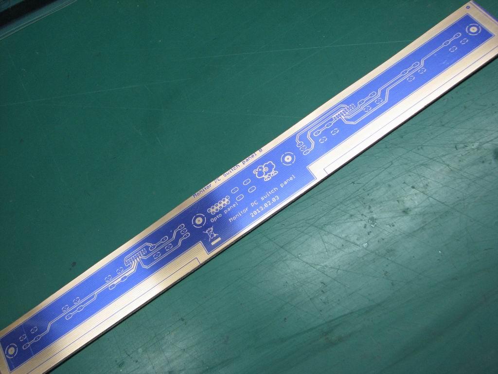

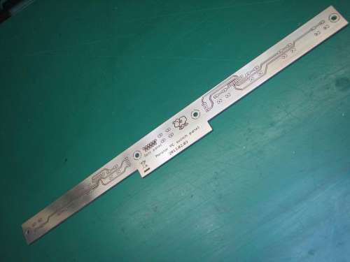

A NYÁK-terv és a NYÁK-készítéshez szükséges maszkok kinyomtatása után nekiláttam a NYÁK elkészítésének. Méretre vágtam az alapanyagot, fellamináltam rá a dry fóliát, és levilágítás után előhívtam.
kimarattam

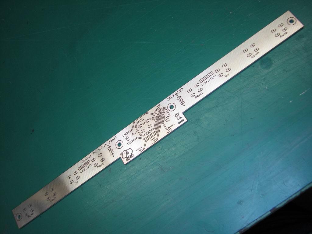

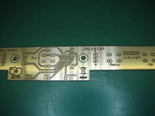

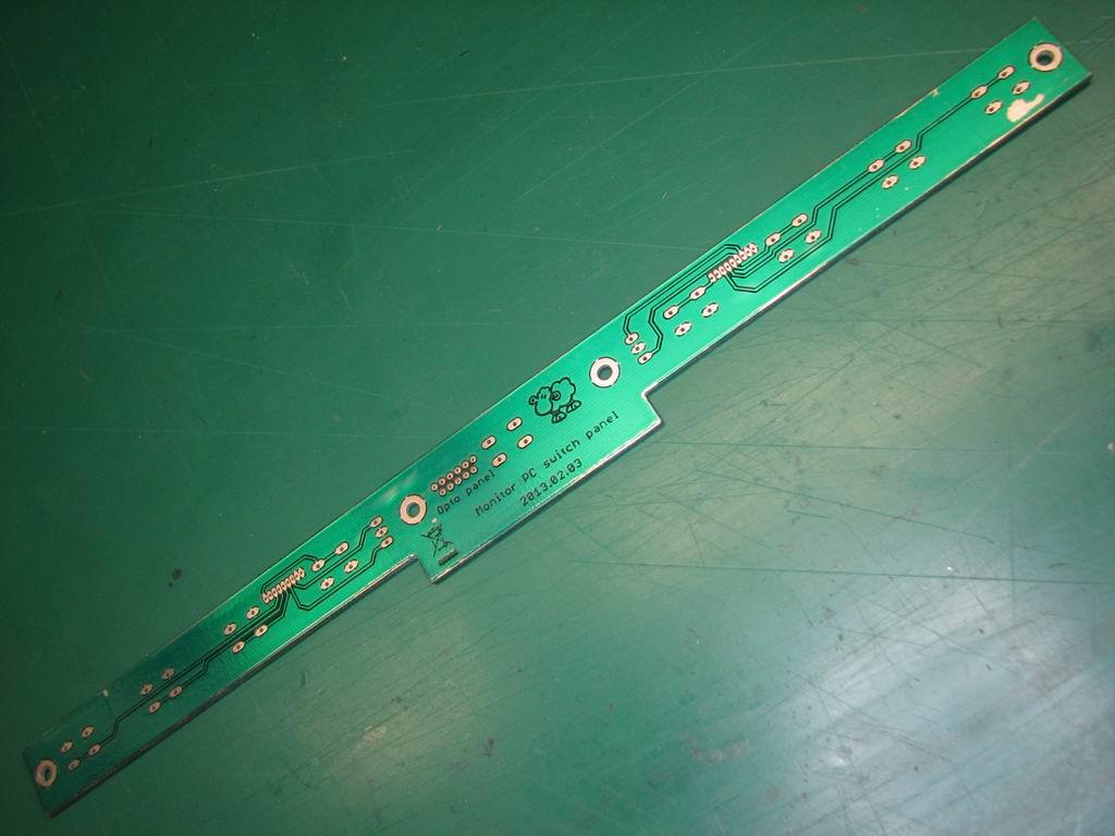

Kifúrtam a szükséges furatokat, méretre vágtam, csiszoltam, eltávolítottam a dry fóliát, végül kémiai ónozóval kezeltem.

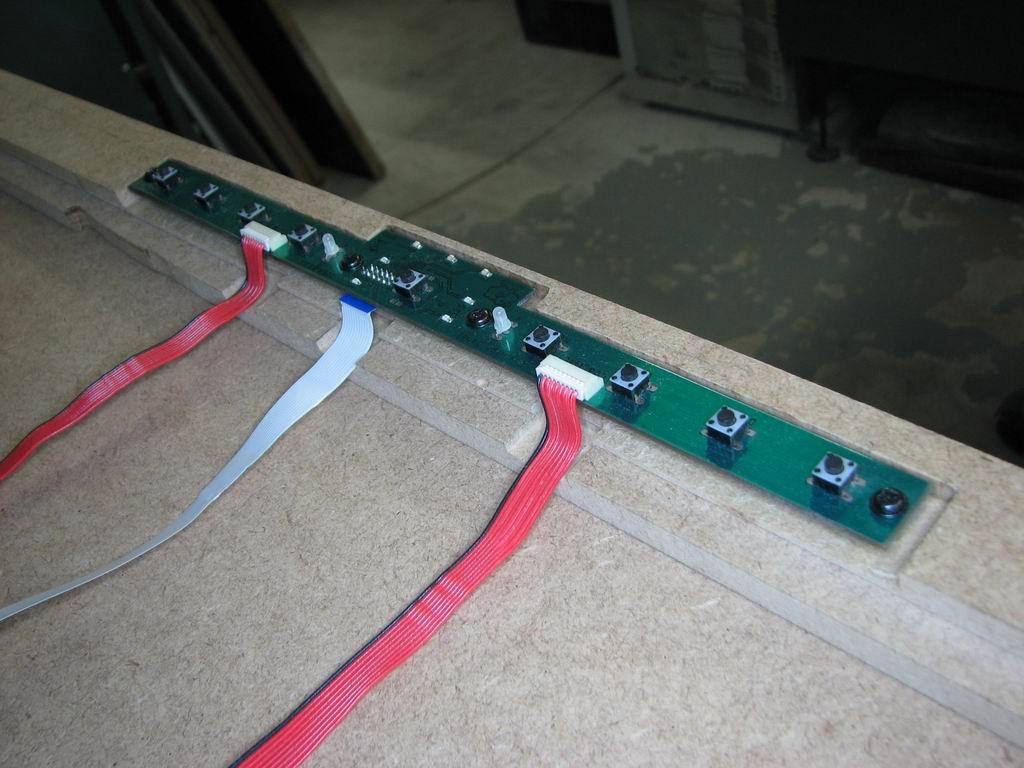

Az LCD panelok elektronikájával összekötő szalagkábelt eredeti csatlakozójával használtam fel, melynek érintkezői 1,27 mm-es távolságra vannak egymástól, a furat 0,6 mm-es.
A számítógép visszajelző LED-jeihez 0805 méretű SMD LED-eket fogok felhasználni.

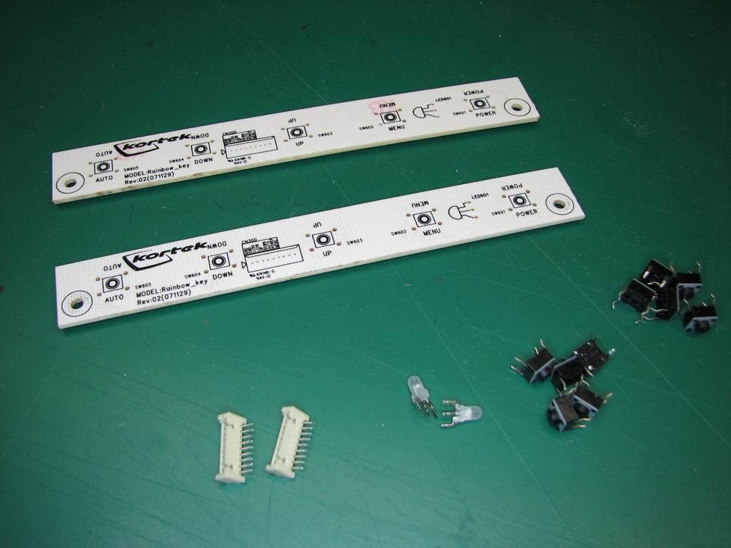

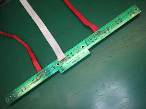

Az LCD eredeti gombos paneljából kiforrasztottam a nyomógombokat, a kétszínű LED-et, és a szalagkábel csatlakozó aljzatát.
A saját készítésű NYÁK-ra felkerült a lötstop fólia is.
Végül beforrasztottam az alkatrészeket. A számítógéphez tartozó LED-eket és nyomógombokat, egy nyomtatóból bontott fóliás szalagkábel köti össze egy másik áramkörrel.

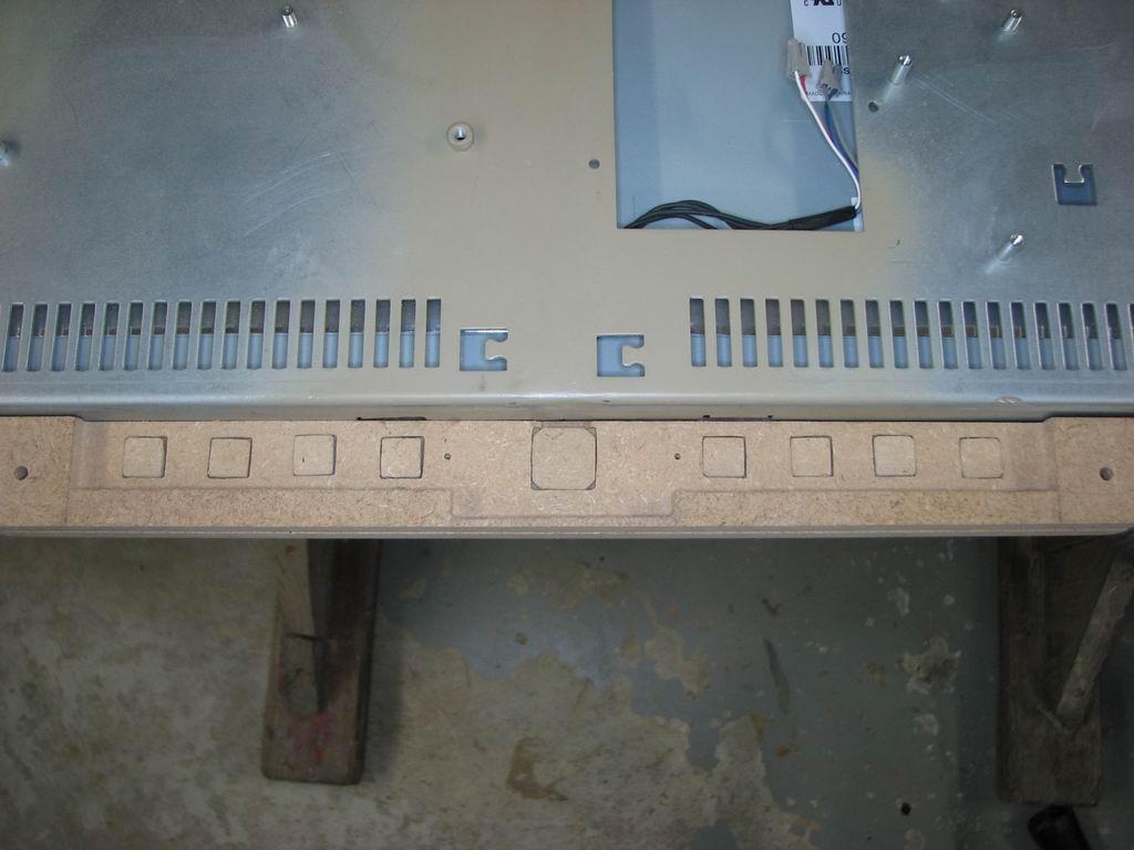

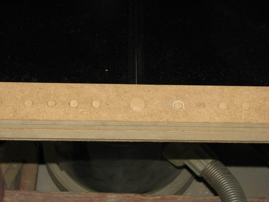

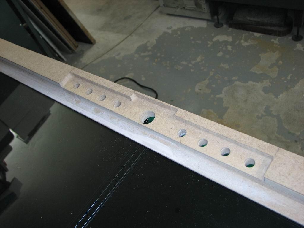

A gombok helyét pontozó segítségével feljelöltem a keretre, és lépcsős fúró segítségével kifúrtam a fészkeket. A PWR gomb 18 mm, a monitorokhoz tartozó gombok 10 mm-esek lesznek (a festékréteg vastagságát figyelembe véve a végleges méret valamennyire ezen méretek alatt marad)

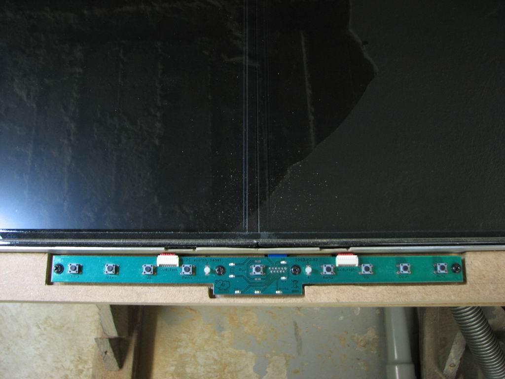

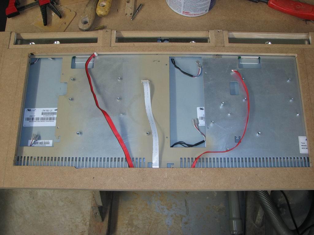

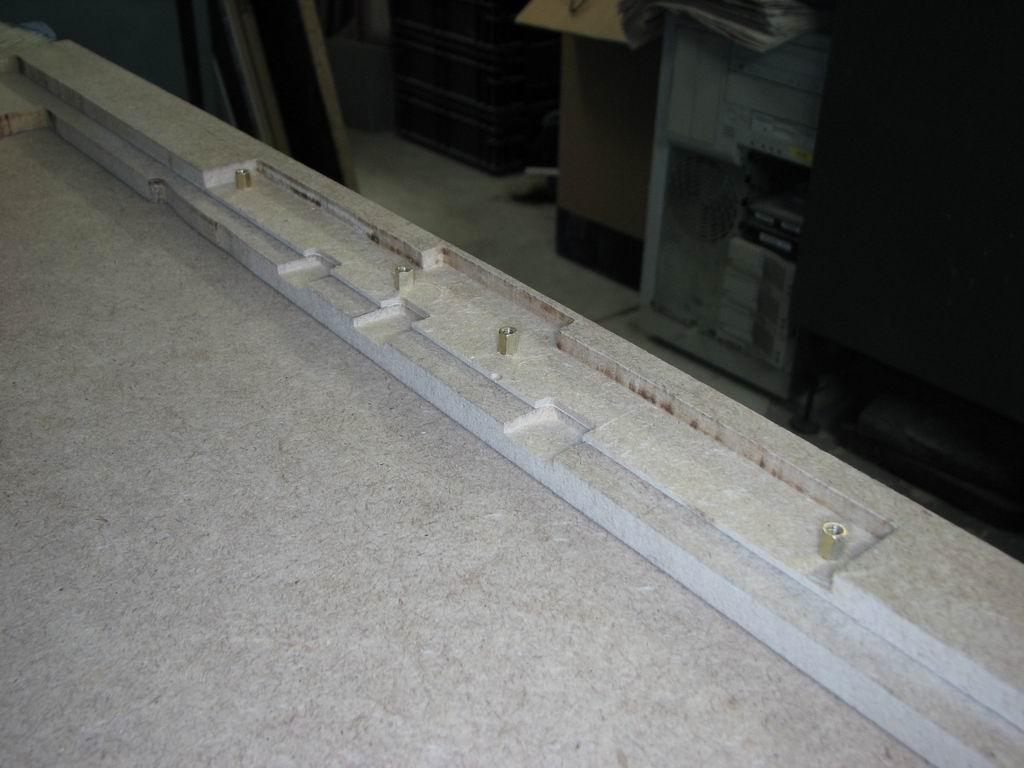

A panel helyét felső-maróvá alakított dremellel martam ki
A panelt számítógépházból bontott sárgaréz csavarok tartják. A szalagkábelek elvezetéséhez mélyedések lettek marva a vázba.
A panelt takaró első és a második réteget összefogva szintén marni kellett, hogy a panel rendesen elférjen.

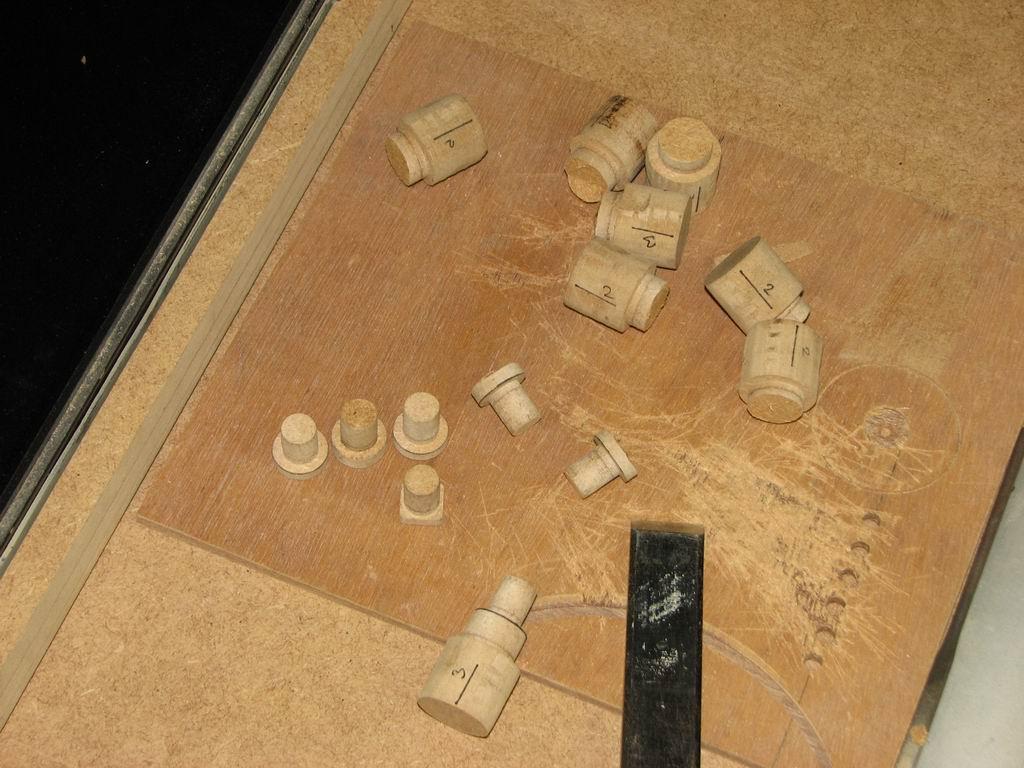

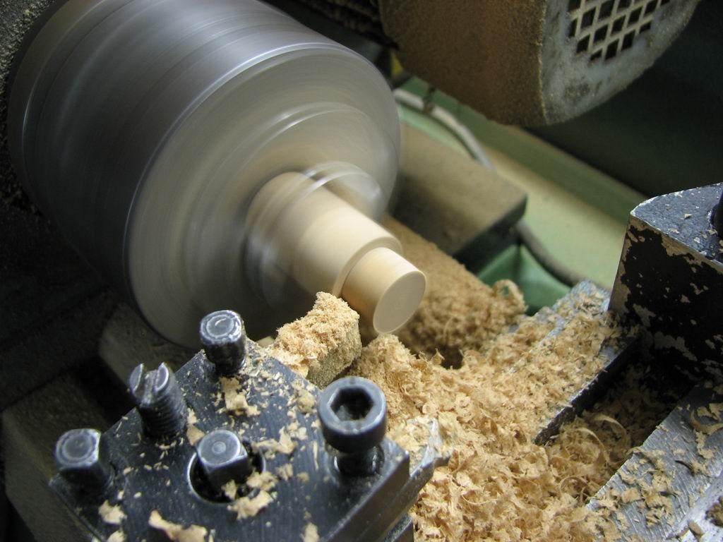

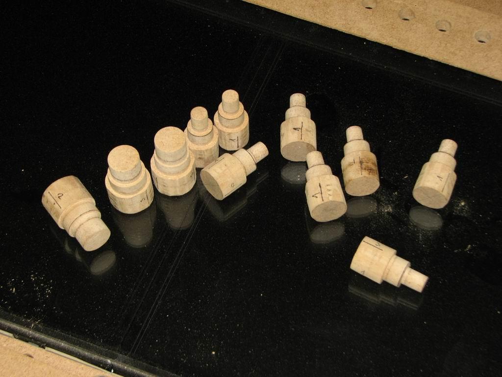

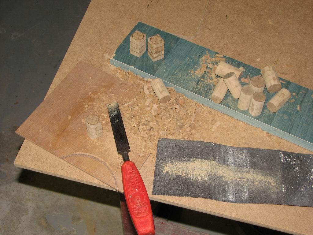

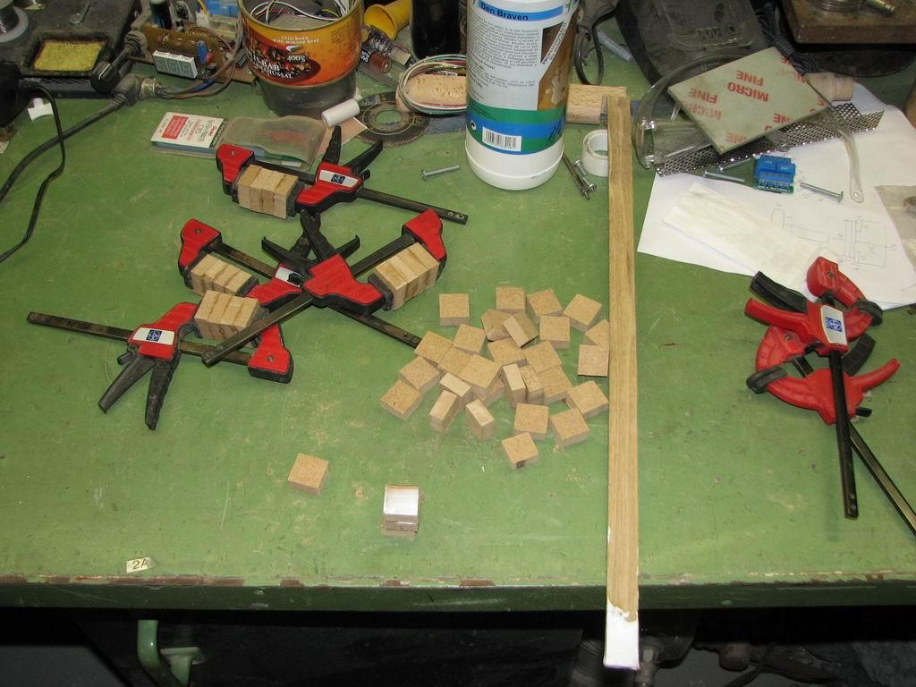

A gombok mdf lemezből készültek, első körben négyzetes darabokat vágtam ki az anyagból, ezeket összeragasztottam faipari ragasztóval.
Száradás után vésővel hengeresre alakítottam, majd csiszolópapíron megigazítottam a felületet.
Esztergán méretre alakítottam az így elkészült hengereket.
A méretre esztergált gombokról levágtam a felesleges részeket, a nagyobb átmérőjű hengeres részt vésővel szögletesre alakítottam.
A gombok fészkénél is ki kellett reszelni szögletesre.
A monitorokat beállító gombok kb. 1 mm-re, a PWR gomb 2 mm-re áll ki a felületből.
