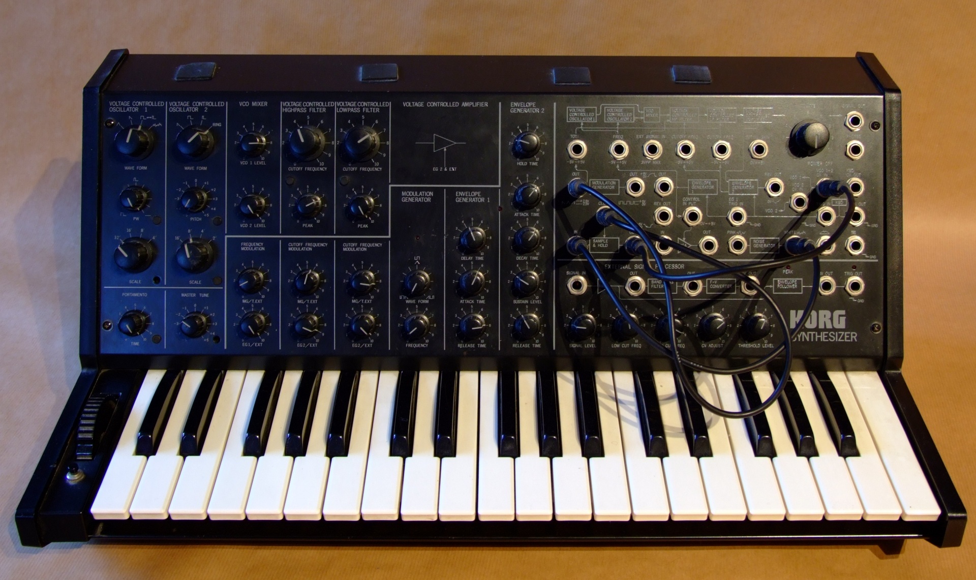

A KORG egy 1962-ben alapított japán hangszeripari cég. Főként szintetizátorok gyártásával foglalkozik, de ritmusgépeket és egyéb, zenéhez köthető hardvereket is forgalmaznak. Sok más, nagyszerű termék mellett, az 1978-ban megjelent MS-20-as félmoduláris analóg szintetizátora révén vált ismertté és elismertté. A hangszert azóta is rengetegen emlegetik, sok elektronikus zenével foglalkozó szerző pedig a mai napig is aktívan használja az öreg billentyűst.
A KORG MS-20 egy igazi legenda

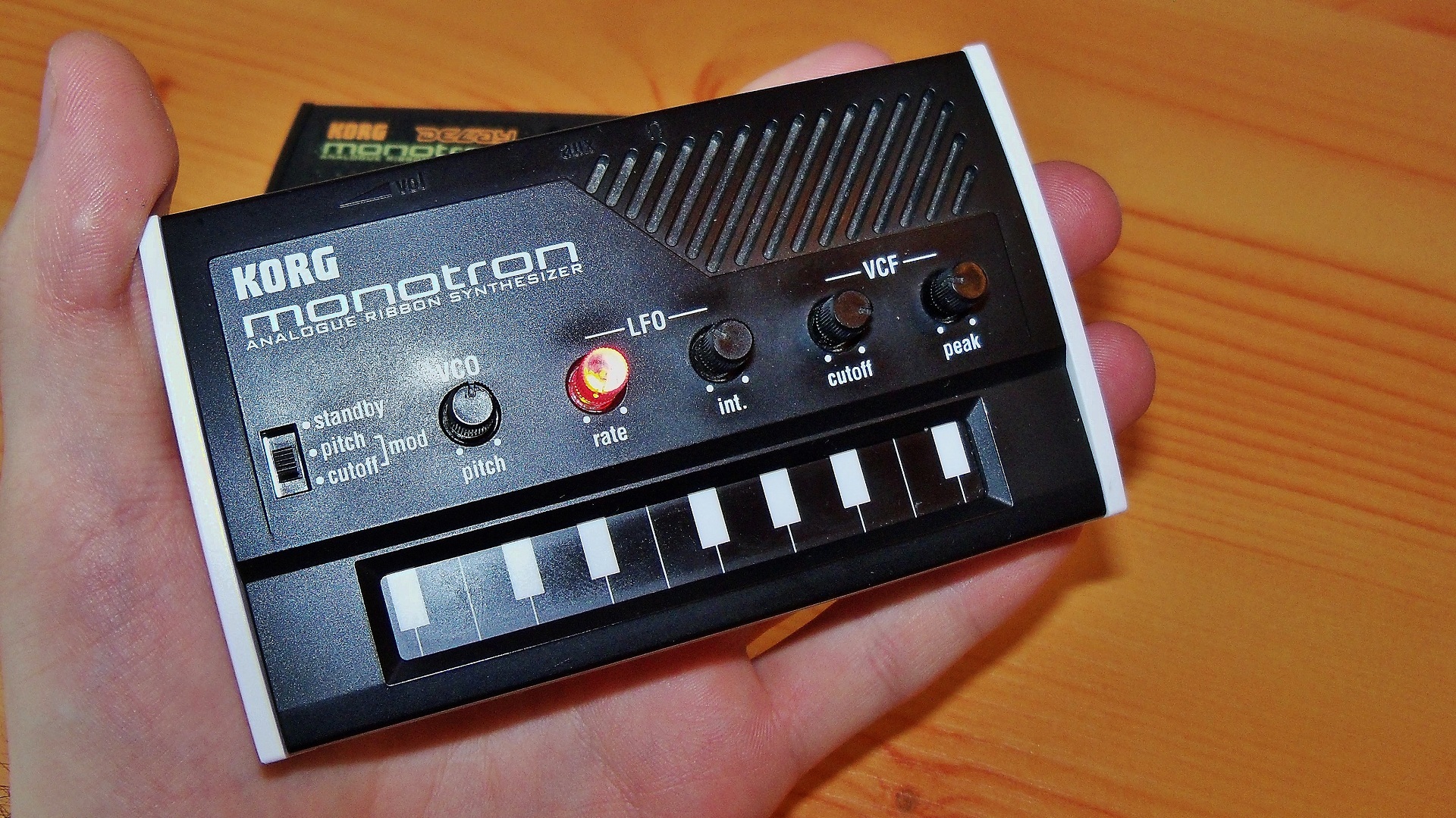

A felsorolt funkciókhoz összesen 5 potméter és 1 kapcsoló tartozik; ismerkedjünk meg ezekkel.

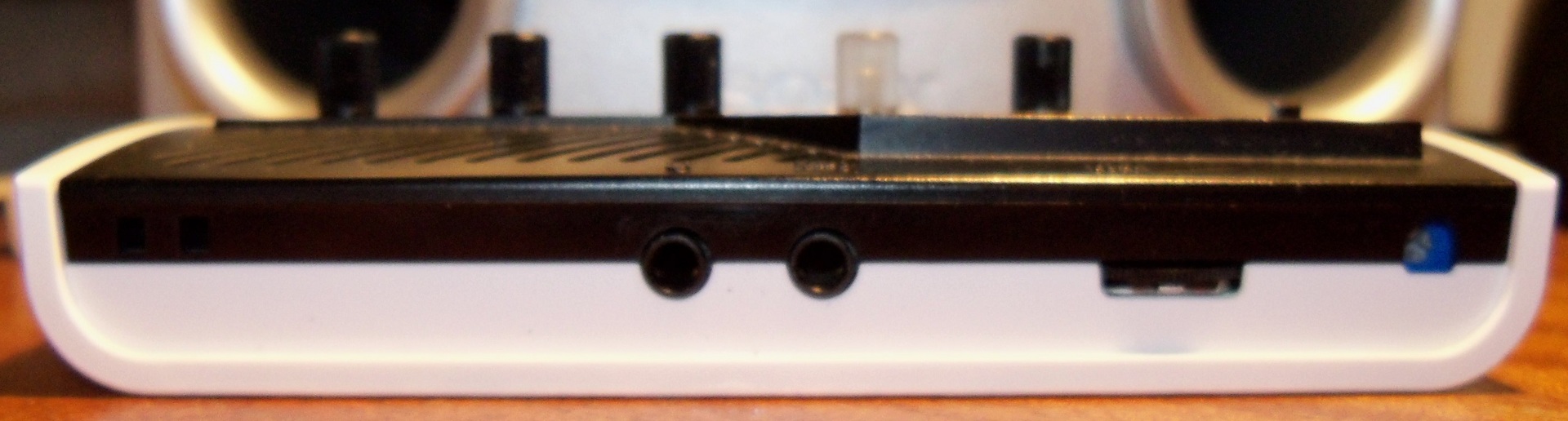

A szintetizátor hátlapja
Az előlapon található kapcsoló eltolásával tudjuk életre kelteni az eszközt. A kompakt kialakításnak köszönhetően fülhallgató csatlakoztatása nélkül is hallhatjuk, hogy mit is csinálunk, ugyanis beépítésre került egy kis hangszóró. Ennek frekvenciaátvitele nyilván nem túl acélos, viszont maximális hangereje elegendő ahhoz, hogy egy közepesen nagy előadóteremben kisebb méretű botrányt keltsünk :) – szerencsére a hátoldalon találunk egy hangerőszabályzót is.

Az első potméter a sorban a VCO-jé. A rövidítés a Voltage Controlled Oscillator (Feszültségvezérelt Oszcillátor) kezdőbetűit adja. Ezzel tudjuk – gyakorlatilag fokozatmentesen – beállítani, hogy a nagyjából 1 oktávot átfogó (egyébként szintén analóg) szalagbillentyűzet milyen frekvencián üzemeljen. A VCO kb. 8-9 oktávot ölel át, hullámformája pedig az úgynevezett „fűrészfog”. Ez egy éles, erős hangszín, ami a szinusz jelen kívül annak harmonikus frekvenciáinak egész számú szorzóit tartalmazza. A harmonikusoknak köszönhetően ez egy jól szűrhető hangszín, aminek később még lesz jelentősége.

A sorban a következő két potméter az LFO-t (Low Frequency Oscillator) paraméterezi. Az első a sebességet állítja, a második pedig a burkológörbe mélységét. Érdekesség, hogy a sebességért felelős, átlátszó poti alá egy LED jelzőfény került, ami az LFO sebességének, helyzetének és a burkológörbe alakjának megfelelően változtatja a fényerejét. A burkológörbe pedig – akárcsak a VCO esetében – itt is fűrészfog, azaz elvben derékszögű háromszögek követik sorban egymást, változtatható sebességben.

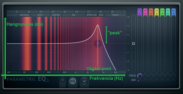

Szintén két potmétert találunk a VCF (Voltage Controlled Filter) szolgálatában. Az első a vágási frekvencia tekerője, ami jelen esetben a magasabb tartománytól szabadít meg minket, azaz egy Low Pass (alul áteresztő) szűrőről beszélhetünk. A második a peak feliratot kapta, és a szűrő rezonanciapontjának y tengelyen mért magasságát adja meg – a gyakorlatban ennek a tulajdonságnak nagyon fontos szerepe van, karaktert ad a szűrőnek, érdekessé teszi a hangzását.
Rezonáns LP Szűrő
A szűrőt úgy kell elképzelni, hogy képzeletben egy hétköznapi átviteli görbe 20 kHz felőli ágát megfogjuk, és az x tengellyel párhuzamosan elkezdjük a 20 Hz felőli ághoz közelíteni. A peak a közvetlenül a vágáspont előtti túllövést állítja, azaz rakhatunk egy kis y tengely irányú púpot az átviteli görbére, mielőtt az elkezdene meredeken zuhanni. A leírt esetben az x tengely a frekvenciát, az y pedig a hangnyomást adja meg.
