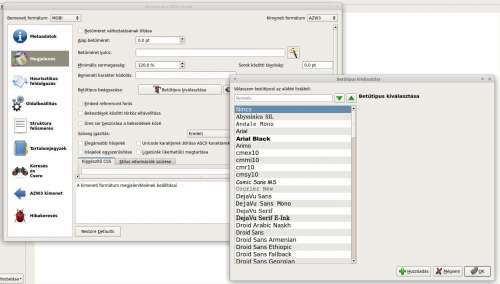

Nos, ha otthon vagyunk a Calibre használatában, akkor az elválasztás és a saját karakterkészlet használata megoldható. Mindkettőhöz az szükséges, hogy az olvasandó könyvet a mobi formátum újabb, nagyobb tudású változatára, azaz AZW3 formátumra alakítsuk át.
Saját karakterkészlet beágyazása és konvertálás AZW3 formátumra:
Kattintsunk a Konvertálás gombra, az előjövő ablakban Kimeneti formátumnak válasszuk ki az AZW3-at. Ezután lépjünk be a Megjelenés menübe. Itt a Betűtípus beágyazása: Betűtípus kiválasztása gombra kattintva újabb ablak ugrik fel, ahol a listából kiválaszthatjuk a használni kívánt karakterkészletet. Ha kedvenc készletünk véletlenül nem lenne a gépre telepítve, akkor a +Hozzáadás gombbal felvehetjük a listába.

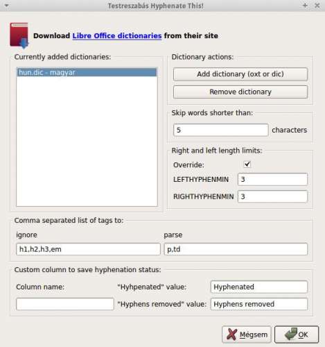

A Calibre Beállítások/A calibre funkcióit kiegészítő bővítmények letöltése menüpont alatt telepítsük a Hyphenate This! plugint. Újraindulás a menüsorban meg fog jelenni az Elválasztás menüpont.
Töltsük le a magyar elválasztási szótár megfelelő verzióját INNEN, majd csomagoljuk ki a benne lévő .oxt kiterjesztésű állományt.
Az Elválasztás/Settings menüben az Add dictionary gombra kattintva adjuk hozzá a programhoz a magyar szótárat.
Ezután, ha egy AZW3 formátumú könyvön állva rákattintunk az Elválasztásra a plugin úgynevezett 'soft-hypheneket' fog elhelyezni az állományban, amelyek a Kindle-ön szabályos elválasztásként jelennek meg.
