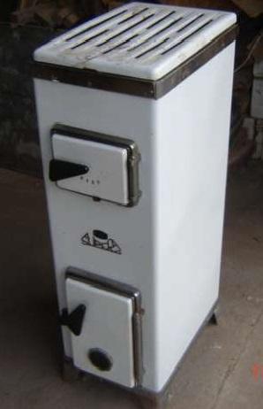

Majdnem elállt a lélegzetem, amikor megláttam a fészerben a kiskályhát, EZ KELL NEKÜNK! Egy Super 2 típusú kb. 20 éves, fehér zománcos, öntöttvas lapos kiskályha (teatűzhely), amit sosem használtak!
Régen valamikor odakerült hozzájuk, de ők sosem használták, csak a helyet foglalta, ezért ingyen odaadták, legalább nem kell tovább rakosgatni ide-oda ezt a dögnehéz valamit. Hazahoztuk és megszabadítottuk az évtizedes porttól. Ez nem egy mai 2-3 centis, samottal bélelt vékony lemezkályha, ebben még van anyag!
