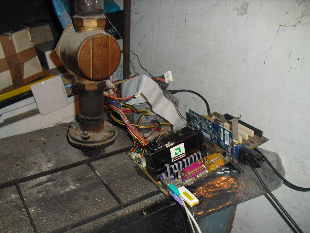

Aztán a napokban jött a nagy ötlet! Van nekem Egy Asus K7M SLOT-A-s alaplapom, amelynek a hőmérődiódája nincs fixen ráforrasztva az alaplapra, hanem egy vezetéken van, és oda lehet elvezetni, ahova csak szeretném!
Ugye a többit mindenki ki találja!

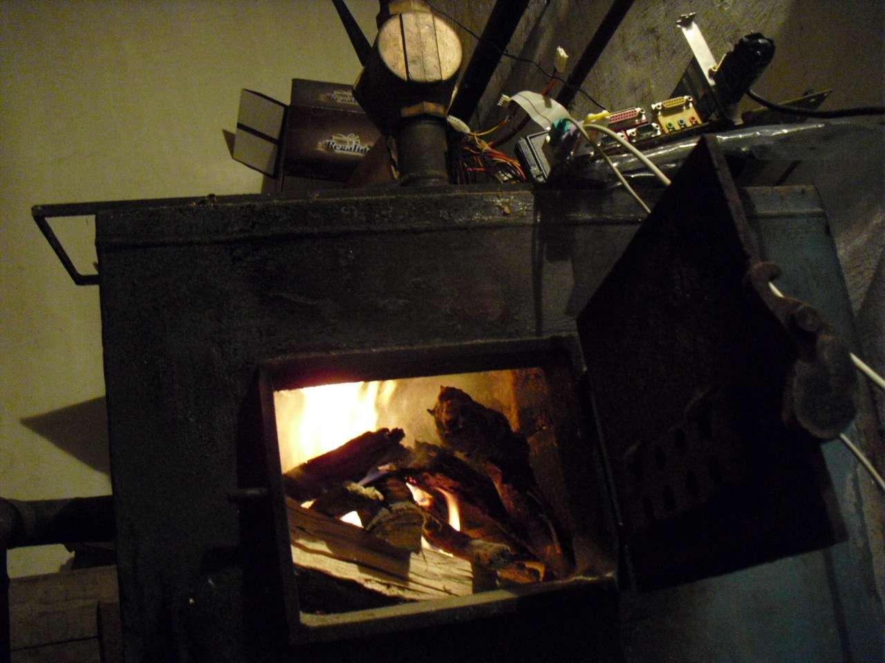

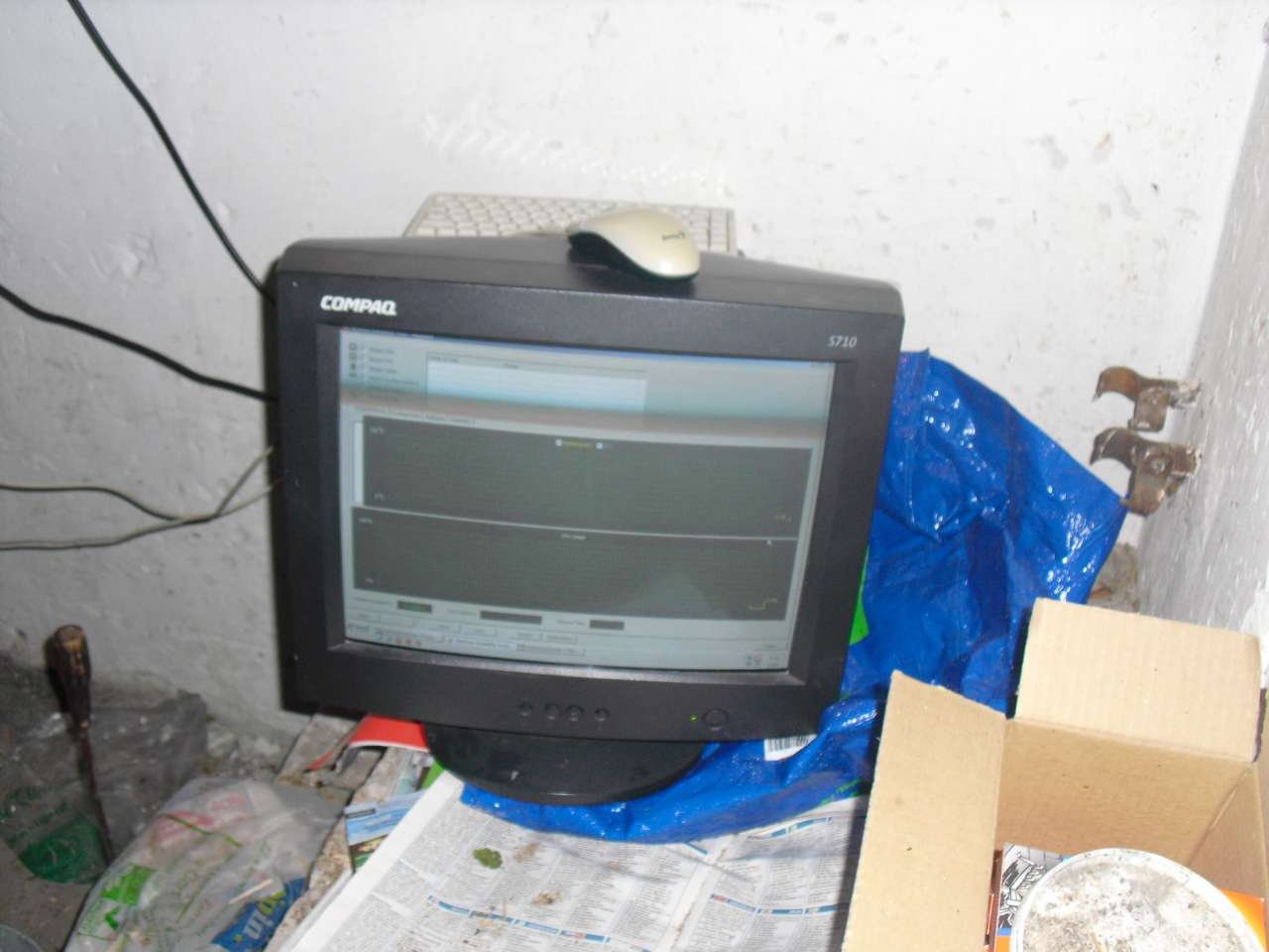

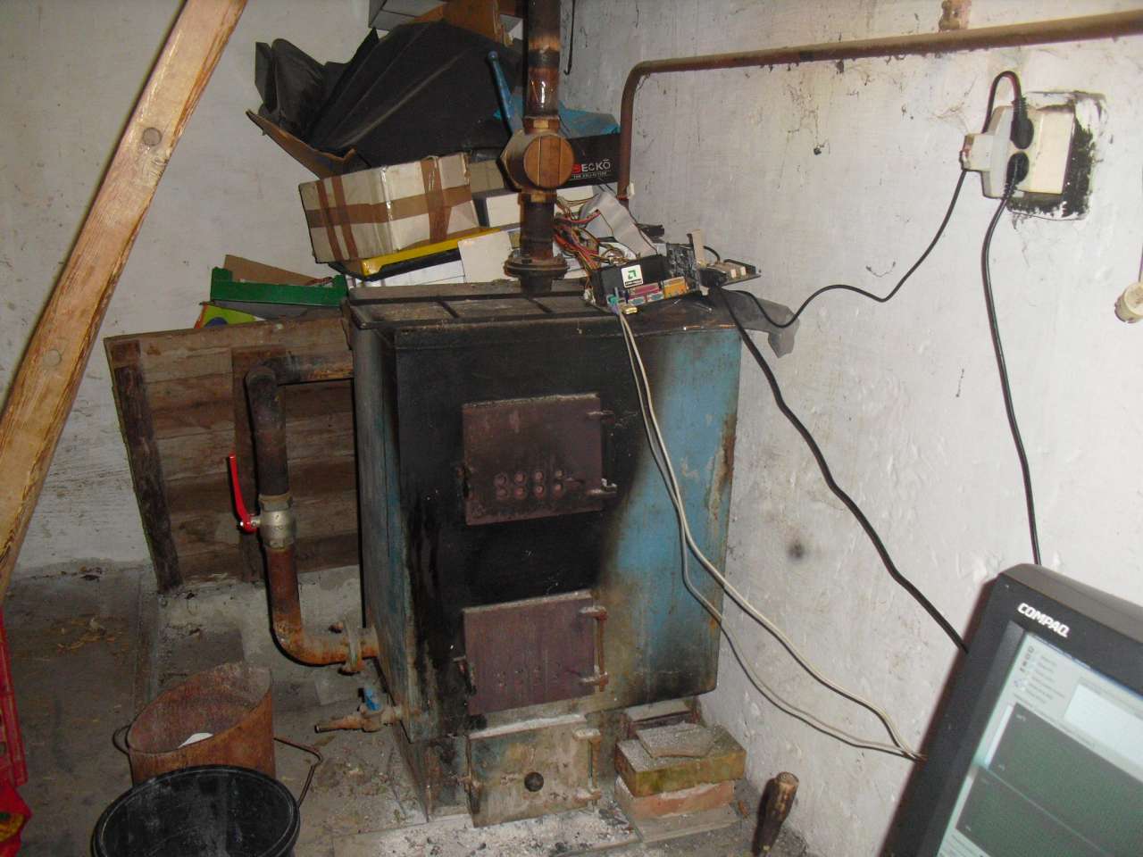

Szóval már pakoltam is ki a gépet a kazánházba:
Egy kicsit „dzsuva” van, de hát a fatüzelés ezzel jár! Porral, hamuval.

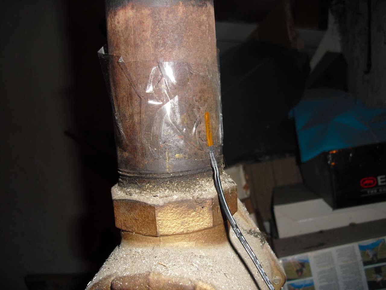

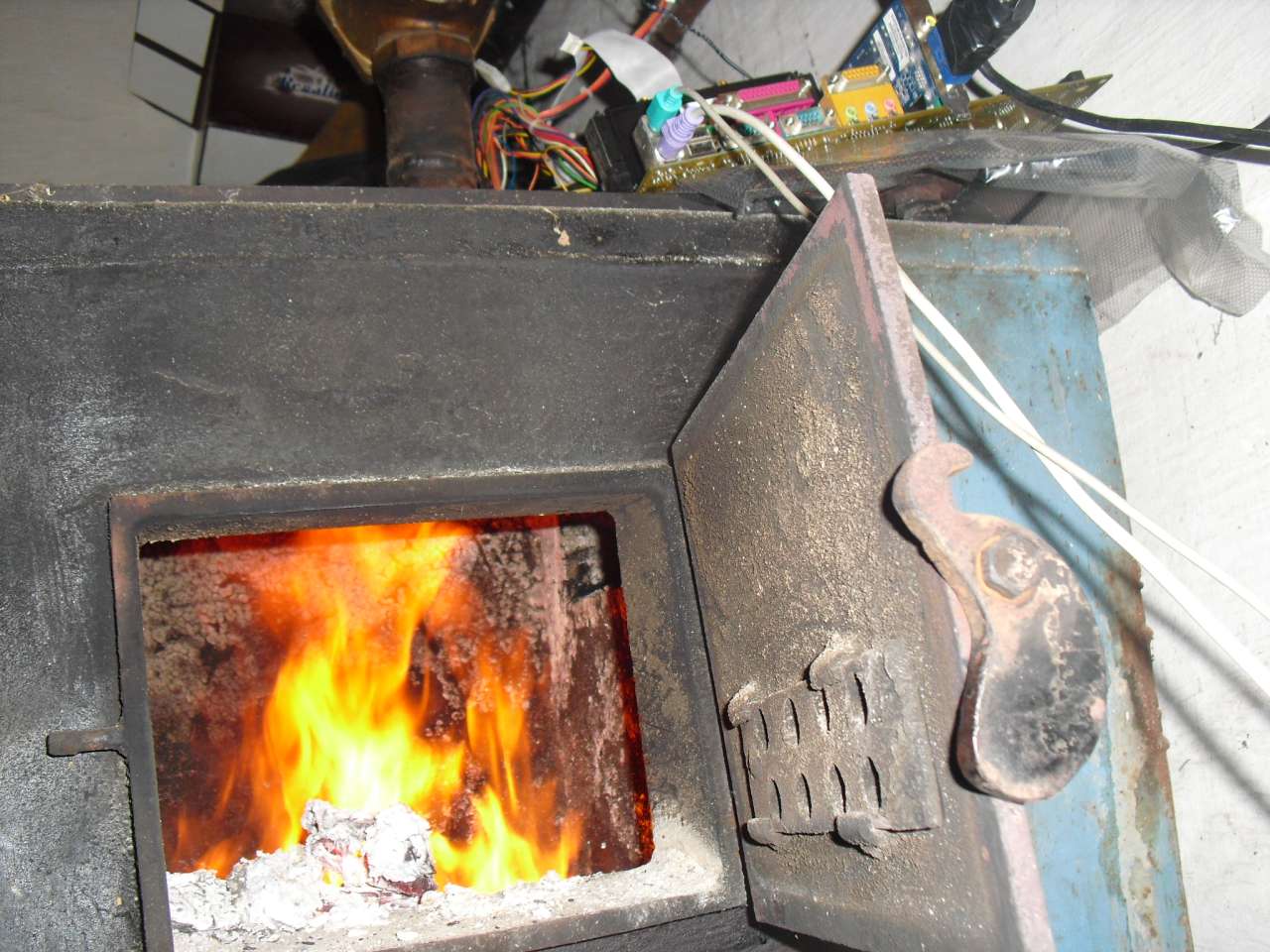

A hőmérő diódát szépen rászorítottam a vascsőre, majd ragasztószalaggal ráerősítettem!

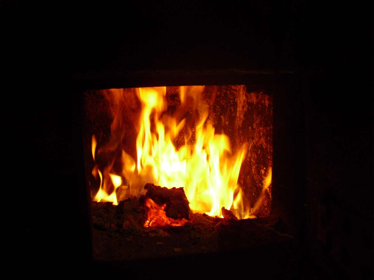

18:05-kor már szépen elkezdett égni a fa! Remek!

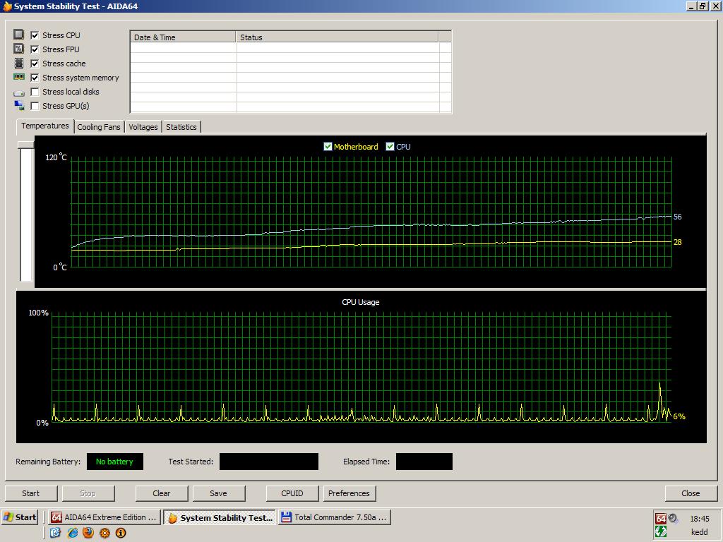

Máris 18:45 volt, és ismét rohantam le a kazánházba, és ismét figyeltem az eredményeket:
56 fokot jelzett a szenzor, s mikor már a csövet a kezemmel megfogtam, kb. 3 másodperc után el is kellet engednem, mert nagyon égette a tenyerem. Kezd alakulni!
Miután ismét felmentem, már a radiátorok is kezdtek langyosodni.

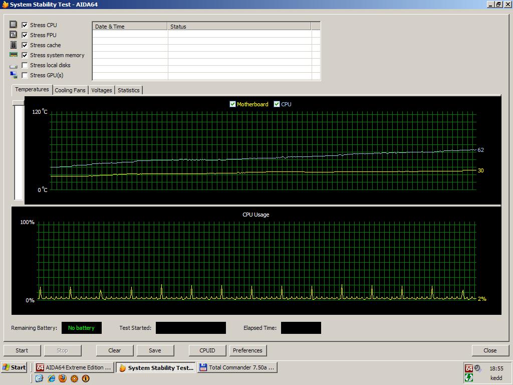

Újabb 10 perc elteltével ismét megvizslattam, az eredményt, azaz 18:55-kor:
Átlépte a víz hőmérséklete a 60 fokot. A kazánban a fának már kb. fele le is égett.

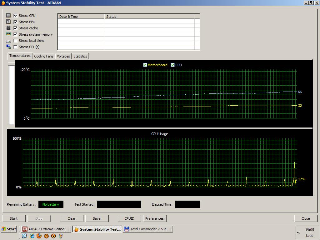

Lássuk a 19:05-ös értéket:
66 fok a víz, a kazán ekkor már a hőtágulás miatt elkezdett kattogni, amitől korábban tisztára beparáztam, hogy mindjárt felrobban, de már nem foglalkozok vele, s tudom, hogy ilyenkor már bent a házban is érezhetően elkezdett melegedni a hőmérséklet, Szóval kb. 1 óra után már egy Celsius fokkal melegebb a levegő a szobákban.

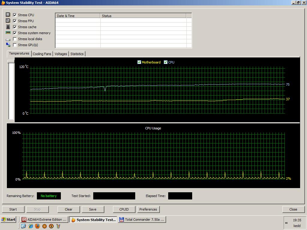

Még 19:35-kor is megnéztem, hogy mi a helyzet:
Már tovább nem melegedett a víz, beállt 75 fokra, s ekkora már szinte teljesen leégett a tűz. Leginkább már csak parázs volt.

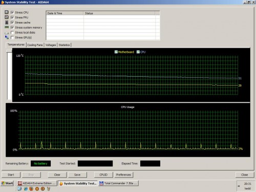

Utoljára még 20:30-kor néztem meg a kazánt:
50 fokra leesett a víz hőmérséklete. Persze fent a radiátorok nem hűlnek le ilyen gyorsan, mert a radiátorokban nagyobb vízmennyiség van. Tehát késő estig még melegek természetesen a radiátorok.
