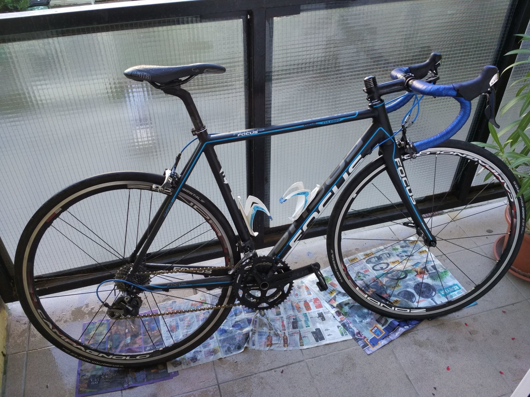

A negatív dolgok következményeként elkezdtem törni a fejem, hogy min lehetne javítani. Ez egy elég hosszú folyamat volt, hiszen nem egyből cseréltem le mindent, amit szerettem volna, hanem fokozatosan haladtam. Ráadásul, mivel minden pénzbe kerül, nem akartam kapkodni, így az összes kiszemelt alkatrésznek igyekeztem alaposan utánaolvasni. Semmiképp nem akartam zsákbamacskát venni.
Nagyjából időrendben a következőkkel fejlesztettem:
- Selle Italia C2 Gel Flow nyereg
- fi'zi:k Superlight bandázs
- SKS Raceday minipumpa
- Continental GP4000 SII 25 mm-es külsők
- Shimano CS-5700 12-25-ös kazetta
- SwissStop GHP2 fékbetétek
- Campagnolo Zonda kerékszett
- Garmin Edge 510 Bundle kerékpáros kilométeróra
- KMC X10 SL Gold lánc
- Elite 550 ml Ag2R replika kulacsok
- 3T Ergonova Pro 42 cm kormány
- 3T Arx Pro 110 mm stucni
- LizardSkins DSP 3.2 bandázs

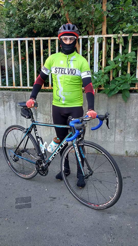

Itt tartunk jelenleg (épp egy takarítás után)
Menetre kész állapotban
