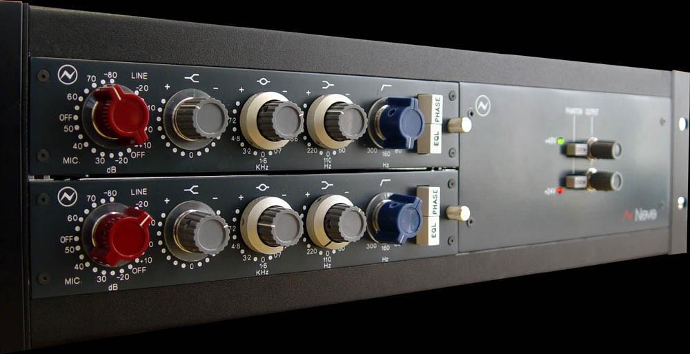

A valóság az, hogy a zenei kiadványok készítése rengeteg esetben hagyományokra épít. A világ nagy hangstúdiói - ahol nagy sztárok dolgoznak felvételeiken - nem tegnap nyitottak. Nem feltétlen kapcsolódási pont, de az eszközök amin a felvételek készülnek nem mai kütyük, kivéve a konvertereket és a számítógépes rögzítést. Mikrofonok, előfokok, kompresszorok, levellerek, melyek mind-mind ma is gyártott történelmi darabok, melyeknek egyéni hangja van, különböző viselkedése különféle használati módokban. Mindennek megvan a helye, itt szintén ismétli a történelem önmagát.
És hogy milyen egyéni hangról beszélek? Ezek a készülékek tökéletlenek, ez a lényegük. Analóg eszközök analóg alkatrészekkel, melyek nem viselkednek jól nevelt úriember módjára, bunkók, slamposak, pofátlanok, tolakodók vagy éppen lusták, tutyimutyik. Ezért van minden eszköznek egyéni hangja. Lehet csinálni matematikai úton tökéletes kompressziót és hangszínszabályzást, de a kutyát nem érdekli. Nem véletlen hogy a nem „vason” hanem számítógépen készülő zenék is ezt a hangzást akarják. Ezért aztán ott a klasszikus analóg eszközökről modellezett különböző plugineket használják, ahol ezeket az eszközöket nem tudják megfizetni „vasban”. Ezek többé kevésbé azt csinálják mint vas testvérük, csak olcsóbbak, és ha valamit megvettél akkor a számítási teljesítmény határáig annyi van belőle, amennyit akarsz.

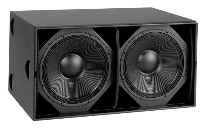

Menjünk kicsit arrébb, beszéljünk a mobil zenehallgatásról. Telefon, hordozható zenelejátszó, fül- és fejhallgató. Furcsállom az emberek ízlését. Folyamatos központi kérdés a mély hangok jelentős igénye. Én, aki hétről hétre dupla 18"-os szubládákkal dolgozom csak mosolygok ezen. A mély hangok lényege a megmozgatott levegő mennyisége, valamint a felület. Egy koncerten a 80-100 Hz alatti frekvenciatartomány a teljes testedre hatást gyakorol, azért hallod "többnek", holott egy jól beállított "motyót" mérve nincs mély többlet, csak felület, légmennyiség illetve olyan frekvenciatartomány ami otthon kimarad. Ezt a fajta érzetet a consumer audio eszközöket gyártók sunyi módon mély-közép többlettel akarják visszacsalni.
