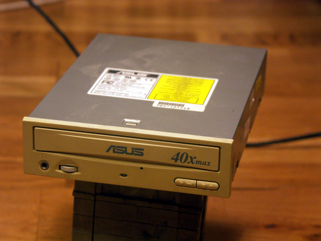

Nade honnan szüljek én ilyen fiókot? Egy sima, átalakított CD-fióknak magasságilag se nagyon van hely, a mélységét erősen korlátozza a fölötte, ferdén helyezkedő ventis kütyü, a szélességét meg az a tény, h a vízhőmérséklet mérőt már olyan jól oda képzeltem. Szóba került persze a laptop CD, de ez se jött be, méretben még csak-csak, de jót venni felesleges pénzkidobás (és utálok ép dolgokat tönkretenni), megfelelő rosszat találni, ami ráadásul saját gombra nyílik túl macerásnak tűnt. A feladat tehát az, hogy egy CD meghajtó mechanikáját kiemeljem és a CD-tálca helyére egy sima fiókot szerkesszek.
Én kis naiv…
Az áldozati CD meghajtó

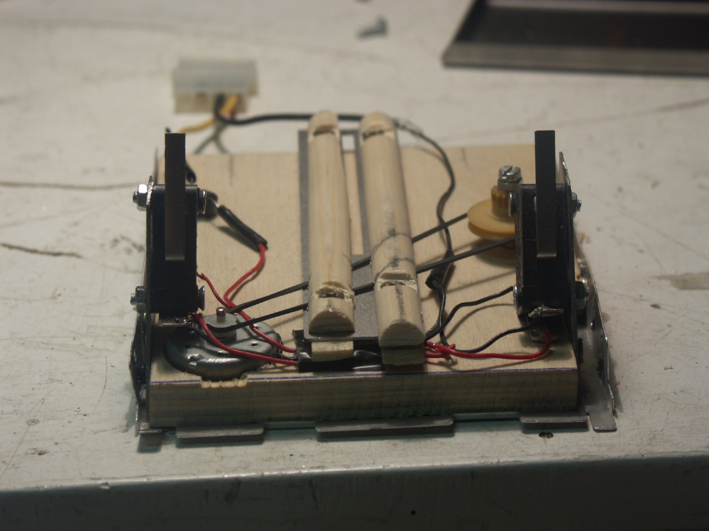

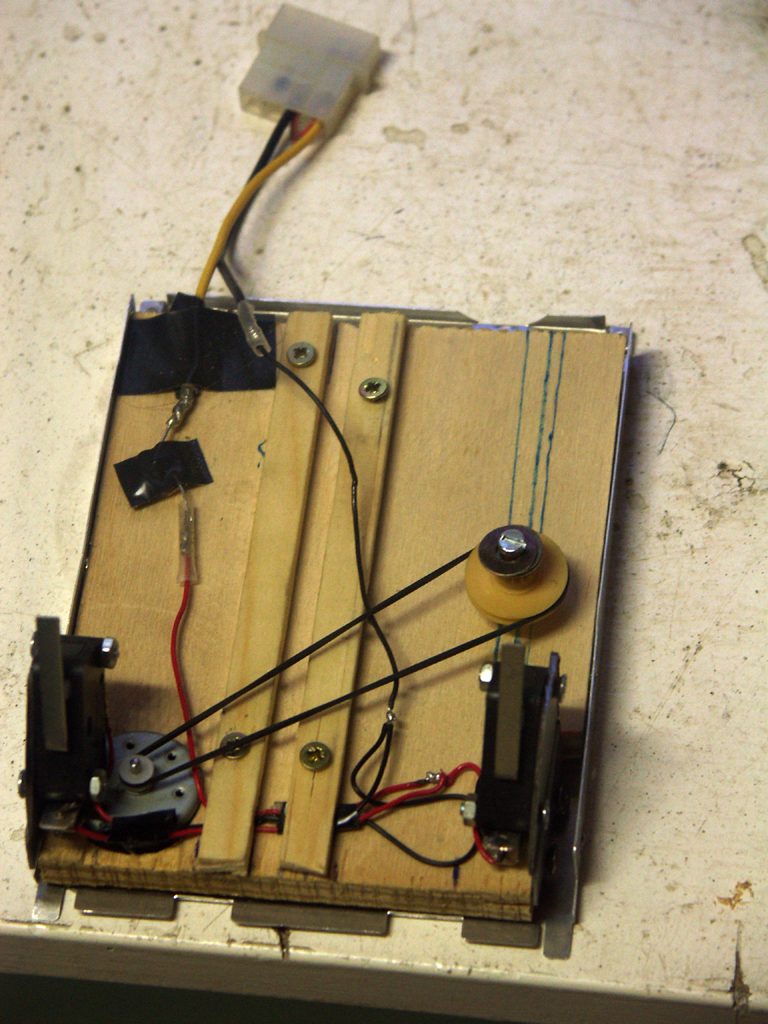

Amikor szétszedtem a meghajtót kiderült, hogy semmi nem olyan egyszerű, mint ahogy én hiszem. A motort, a fogaskereket és az ékszíjat még csak-csak kiveszem, a Dremel ügyes és levágja a fogaslécet is, de az elektronika beépítésére esélyem sincs. Sebaj, lett kapcsolási rajz meg spéci gomb kettő. Egyikkel kinyit másikkal becsuk. Még jó, hogy ezt lecsekkoltam, mielőtt megcsináltattam a tetőt, így lézerrel és pontosan lett lukhelyem is. De hogy legyen megoldva a fiók iránytartása?
Több megoldást kipróbáltam:
-Először két, az alapra fúrt fa léc közé szorítottam egy, a fiók aljába fúrt csavart. Kiröhögött, kilökte oldalt. FAIL.
-Fogtam egy fém lapot, amelynek a közepén volt egy 3 mm-es járat, ezt rátettem a sínekre, a járatba került a fiók alján lévő csavar. Elfordult jobbra. FAIL.
-Jött több csavar, hogy legyen tartás. Ezt is elforgatta, kilökte. FAIL.
-Oké, felejtsük el a barkácssíneket, jöjjön az OBIból egy 30 cm-es csapágyazott sín. Ezt nem dobja ki, ellenben meg se bírja mozdítani. FAIL.
Itt kiborultam és feladtam. Felhívtam Szilárdot, aki egy zseni és mellesleg elekroműszerész, ő végül egy ablaktörlőhöz hasonló tolómechanizmus és egy nagyobbacska szervomotor segítségével megoldotta a feladványt. Az ő meglátása szerint az alapötletem jó volt, csak nem volt elég mély a fogasléc és fogas kerék, hogy elviselje a súlyt – nem tudom, mennyire igaz, de a lelkemnek jót tett..
Az alapfelállás a kismotor, az ékszíj, a két kapcsoló, és persze a sín
Hiába a fém sín a fióknak, az ügyesen átvezett ékszíj és a CDből kiemelt meghajtás
A Szilárd-féle megoldás
A fém keretben lévő fa alap épp becsavarozható egy FDD meghajtónyi helyre, a fiók hátulsó része a szervó felől előrenyúló (sárga-kék matricás) rúdhoz rögzítődik, előrébb pedig a középen, a fán fekvő gördülősínhez.
