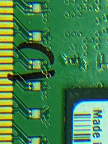

Nagyítóval szemügyre vettem és kb 10 perc nagyon alapos kutakodás után megtaláltam a hibát....
Miért nem szabad úgy szállítani memória modulokat, hogy össze tudjanak dörzsölődni egymással, vagy más kemény tárggyal?
Hát pontosan ezért nem szabad:
Sajnos a képen gyengén látszó fekete hajszál a kis fehér dupla tokozású ellenálláson valójában egy hajszálrepedés. Nagyon nehéz még nagyítóval is észrevenni.
Na mondom, erre rámérek és pakk, bingó! Szakadás van az egyik felén.
