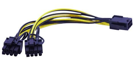

A PCI-E tápcsati splitterekbol kulon diplomamunkat lehetne csinalni kb...
Keresztmetszet az egyik dimenzio.
Van 0.5mm2, 18awg, 16awg es kamu 18awg. Ez utobbibol sajat magam lattam mar minimum 5 fele keresztmetszetet a nevleges 0.82mm2 helyett 0.2-0.5mm2 kozott... iszonyat. Es a valos keresztmetszet vagy a csatlakozo bontasaval, vagy a vezetek elvagasaval ellenorizheto csak. Szal nagyon konnyu leegetni, meg akkor is, ha gondolkozik az ember es egy 18awg-nek eladott valamit hasznal, ami kiderul, hogy 4ed akkora, mint kellene.
Ja es siman kapni magyar boltban is kamu kabeleset. Pl delock markanak a splitterebol is volt nalam 0.4mm2 es... mar leegve hoztak nekem, hogy na hat ilyen a boltban kaphato splitter.
Megbontas nelkul azt tudja a vegfelhasznalo csinalni, hogy terhelesen par perc elteltevel vehemensen szorongatja a mindket vegen csatlakozok toveben a vezetekeket, hogy forrosodnak-e.
Ugyesebbek piacos 1500Ft-os multimeterrel ramerhetnek, hogy terhelesen mennyit esik a 12V a kartyahoz minel kozelebb. Ebbol mar vissza lehet szamolni, hogy a vezetek tul van e terhelve.
A balfaszabbak pedig megvarjak amig leeg a pics@ba.
Es annyit tennek meg hozza, hogy a teljes uton a taptol a kartyaig es vissza a keresztmetszetek figyelembevetele nelkul csak hazardirozik az ember, vagy jo lesz, vagy nem. Vegig kell kovetni csomoponti torvennyel a keresztmetszetre juto aramerosseget. Egyebkent ez aranylag intuitiv. Patak vizhozamanak analogiajara tokeletesen mukodik, persze ismerni kell hozzá a vezető keresztmetszetét.
Akkor ha már ennyit beszéltem a bizonytalanságról és a veszélyekről, akkor szolgáljak egy kis hasznos támponttal is a megengedett terhelhetőségre vonatkozóan:
20AWG - 0,5mm2 =>> ~180W (3x5A)
Olcsó hulladék ATX tápokon láttam ilyet gyárilag és az ócskább boltban is kapható splittereknél is.
18AWG - 0,82mm2 =>> ~250W (3x7A)
Ez a szokásos standard a gyártóknál. Az ATX tápok 90%-án ilyen keresztmetszetet használnak a PCI-E tápcsatiknál.
16AWG - 1,31mm2 =>> ~300W (3x9A)
Ez csak a prémium ATX tápoknál használatos.
Én még ennél is nagyobb keresztmetszettel szerelem az általam épített tápokat a túlbiztosítás gyanánt (Vajon mivel?).
Itt már kezd a saru lenni a szűk keresztmetszet.
Lehetne folytatni a témát még a saruk taglalásával, mert bizony abból is rengeteg létezik csak ezen a szabványon belül!
