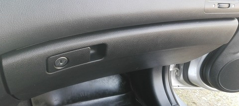

A pollenszűrő háza a kesztyűtartó mögött helyezkedik el.
A kesztyűtartó

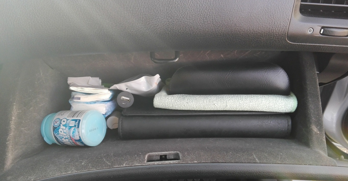

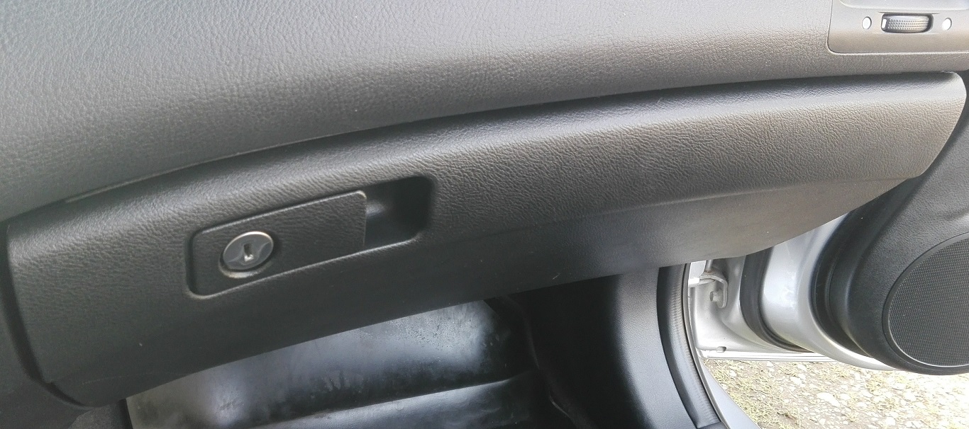

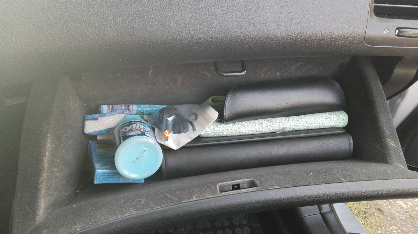

Kezdésnél nem árt, ha kipakoljuk a kesztyűtartóban található kacatokat, mert az ott le fog nyílni...igen, teljesen. Nem, nem fogsz tudni egyensúlyozni vele, szóval nem úszod meg. Szerencsésebb helyzetben vannak azok, akik nem tárolják a fél életüket ebben a kis rekeszben.
Tartalom

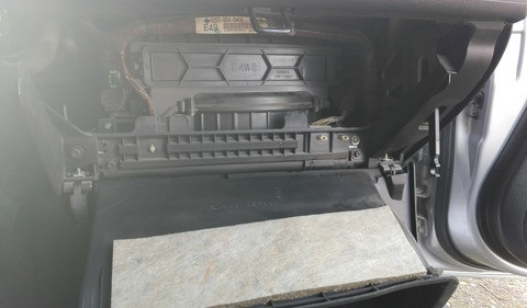

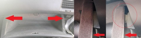

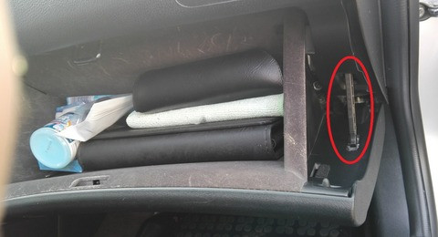

Miután kiűrítettük a boxot, akasszuk ki a jobb oldalon látható rögzítő kart. Egyszerűen tartsuk egy fix állapotban az ajtót, és toljuk hátra a rögzítő kart!
Rögzítő kar
Ez kész. Most pedig a tartó két oldalát finoman nyomjuk befele, hogy kiakadjon a helyéről, és teljesen le tudjuk hajtani.
El ne törjük!
Szezám tárulj!

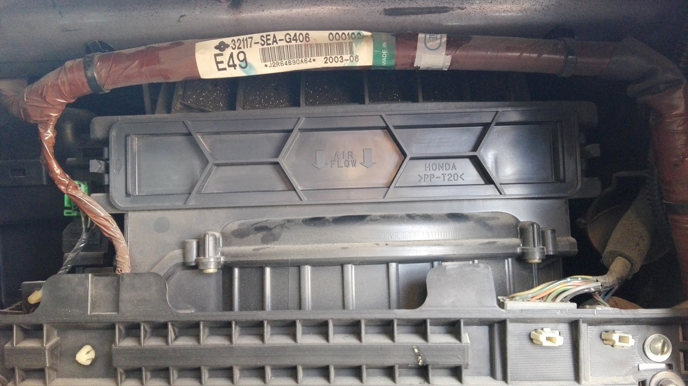

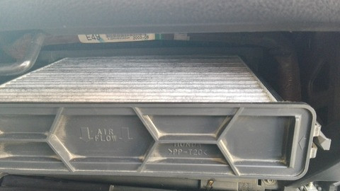

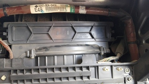

Innen már el sem lehet téveszteni. Az "AIR FLOW" feliratot keressük! Az lesz az ajtó, ami nekünk kell.
AIR FLOW

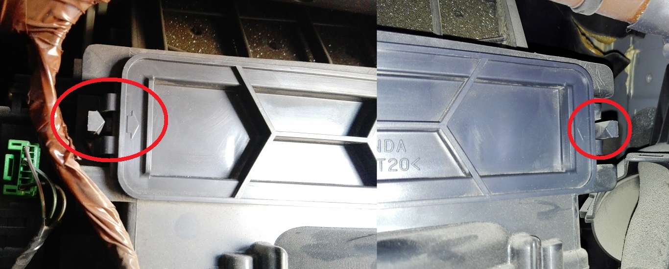

Ennek két oldalán találunk két pöcköt, amit szintén befele nyomással tudunk eresztésre bírni.
Nyitás

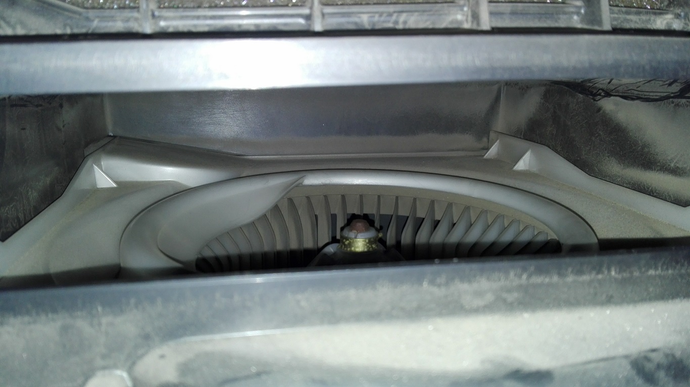

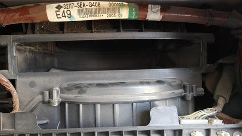

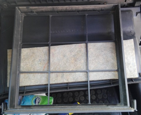

Lazán kihúzzuk a régi szűrőt a kerettel együtt, és akár bele is kukkanthatunk, hogy mi van odabent.
Keret + szűrő
Nyitott rés, szellőzőjárat

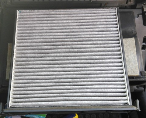

A régi szűrőt vegyük ki a keretből!
Üres keret

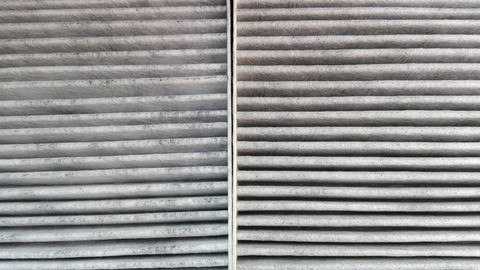

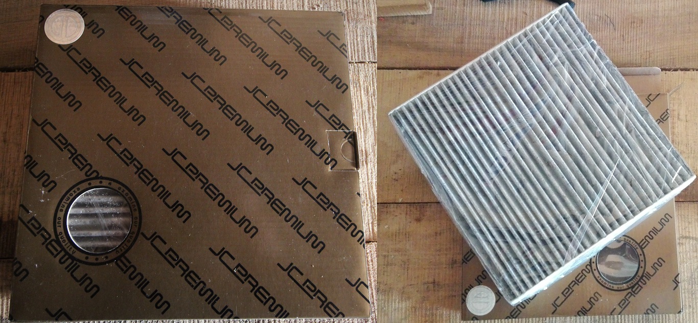

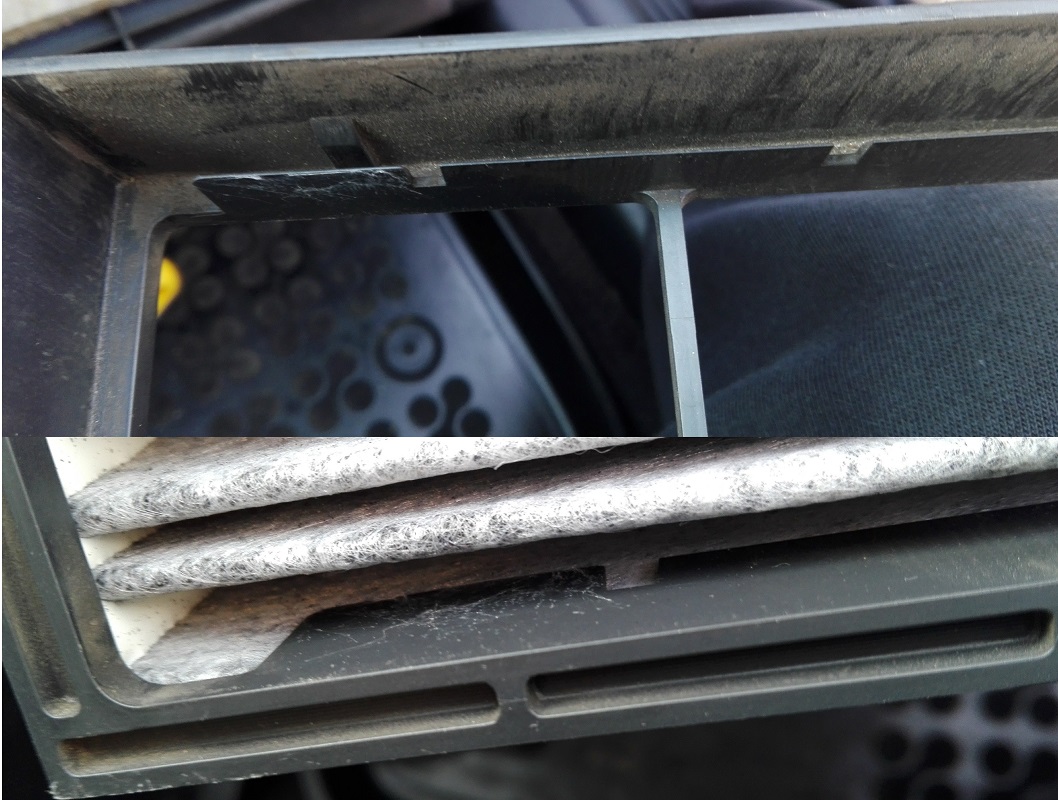

Majd toljuk bele az újat! Előtte összevethetjük a kettőt, és meggyőződhetünk róla, hogy volt értelme ennek a kis filternek.
Különbség

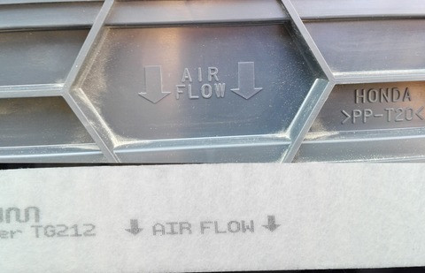

A behelyezésnél ügyeljünk a helyes irányra! A kereten található "AIR FLOW" felirat és nyíl mutatja nekünk az irányt, és jobb esetben a szűrönkön is fel van tűntetve.
Iránymutatás
Az illesztésnél van még egy fontos dolog amire érdemes figyelni. A szűrő harmonika kialakítása lehetőséget ad arra, hogy az elejét és a végét betűrjük a keretben kialakított kis fülek mögé. Így abszolút stabilitást biztosíthatunk az alkatrésznek. Bár nem mintha lenne akár fél centi helye is mozogni odabent, miután visszatoljuk.
Fülek

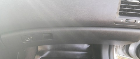

A kesztyűtartót csak felhajtjuk, a két oldalát ismételten benyomjuk addig, amíg vissza nem akad a helyére, majd ezután bekasztjuk a távtartó kallantyút, és készen is vagyunk. Visszapakolhatjuk a kacatjainkat a helyükre, és készen is vagyunk.
Tartalom és ajtó a helyén
