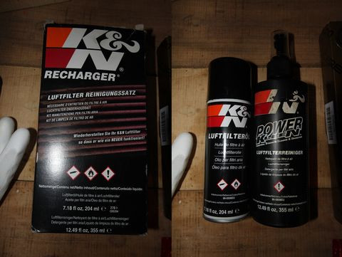

Szerszámok és eszközök, melyekre szükségünk lesz:
K&N tisztító készlet

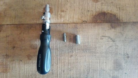

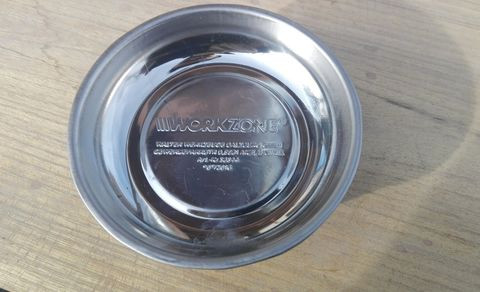

Valamilyen célszerszám, amivel hozzáférünk a 10-es csavarokhoz (nem árt, ha mágneses, kihúzásnál nehogy a motortérbe essen valamelyik csavar).
Mágneses csavartartó edény

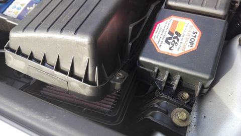

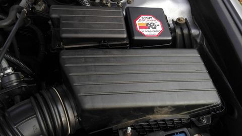

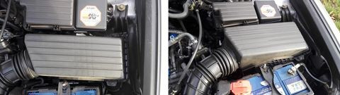

Ha szemben állunk az autóval, a motortér jobb oldalán helyezkedik el az a bizonyos fekete doboz, mely a levegőszűrőt rejti.
Levegőszűrő ház

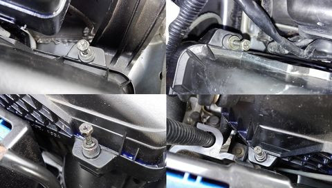

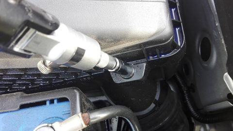

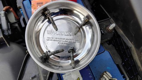

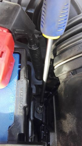

Négy darab csavar fogja oda a burkolat tetejét, értelem szerűen ezeket lazítsuk, majd távolítsuk el. Íly módon a levegőszűrő ház teteje mozgathatóvá válik, és kivehető némi ügyeskedéssel a szűrő.
Csavarok lazítása

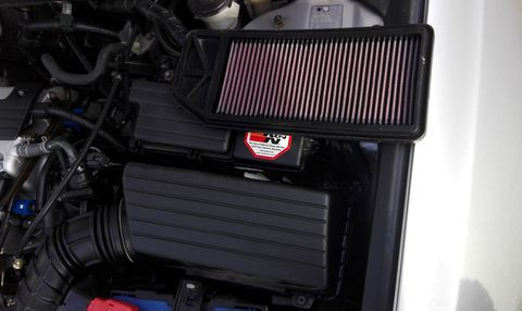

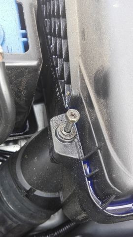

A tető elmozdítása

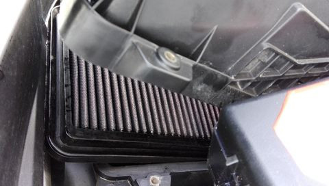

Tényleg óvatosan, nehogy beessen a motortérbe akár egy darab is! A levegőszűrő ház csavar foglalatában két szakaszban van menet, ez okozhat némi kellemetlenséget, de rá lehet jönni a kijátszás technikájára.

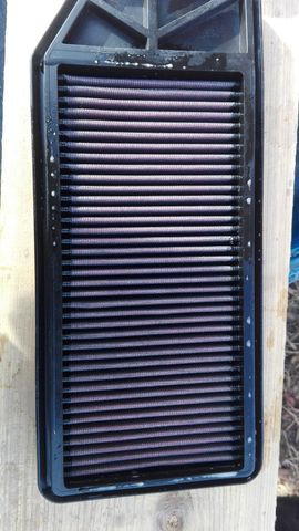

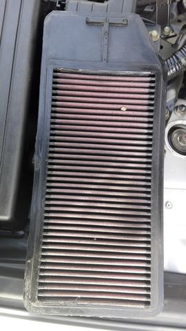

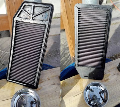

A szűrőt azért vizsgáljuk meg, és jegyezzük meg, hogy melyik az alsó és felső oldal. Visszahelyezésnél nagyon nem lehet elrontani, mert máshogy nem is passzol bele, de azért nem árt, ha tudjuk melyik oldal van a motor, és melyik a kinti befújó cső felől. Jelen esetben a képen látható "T" jelzésű oldal a koszosabb, ez van a kinti levegőzés felől. Fontos lesz a tisztítás során, melyik - melyik.
A koszos oldal

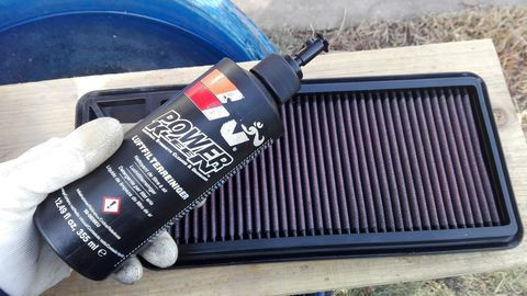

Célszerű meleg időben végezni a műveletet, mivel a szűrőnek mosás után magától kell megszáradnia a napon. Télen ez egy kicsit bajos, én be szoktam vinni a lakásba. Mást nagyon nem tudok csinálni. Ha kezünkben van a szűrő, fogjuk a tisztító készletben található pumpás spray-t, és fújjuk be alaposan mindkét oldalt. A koszosabbat tényleg alaposan.
Pumpás spray
Miután alaposan betakartuk az anyaggal, várjunk 10 percet kb. Kell neki idő, hogy dolgozzon a kosszal szemben, de nem szabad, hogy megszáradjon. Így fogjuk tudni tökéletesen kiöblíteni a mocskot és a rápumpált anyagot is.

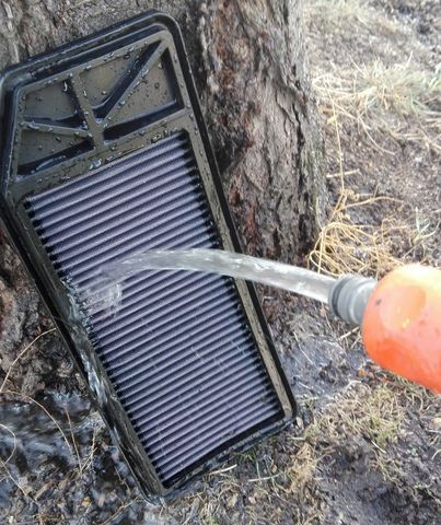

Ha letelt a 10 perc, alacsony nyomású vízzel öblítsük ki a tiszta oldal felől, így elkerülhető, hogy a víz miatt a legapróbb kosz is átkerüljön a koszos oldalról a tisztára.
Öblítés
Rázzuk ki a vizet, tegyük a napra száradni, és várjunk kb 45 percet! A legjobb száradási hatás elérése érdekében akár meg is fordíthatjuk félidőben a szűrőt.
Napozás

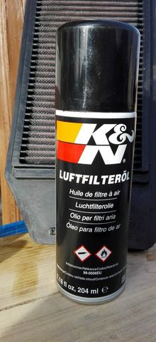

Miután megszáradt, vegyük elő a hajtógázas spray-t a csomagból, és fújjuk be a "koszos" oldalt, vagyis ami majd a kinti levegőt fogja kapni. Ez legjobb tudomásom és logikám szerint egy konzerváló, és kosz megkötő vegyület. (Kérem aki pontosabb infót tud róla, nyugodtan írja meg, és javítom.) A csomagban levő papír azt írja mindkét oldalt fújjuk be, a srác a videóban pedig ha jól értem azt mondja, a motor felöli oldalt ő nem fújja be, mert így a későbbiek során esetlegesen beleragadt kosz nehezebben jöhet ki, illetve nem szeretné, hogy más olajos anyag bekerüljön a motortérbe. (Ez egy nagyon, nagyon szabadfordítás, ezt is javíthatja aki jobban érti. )
A hajtógázas spray

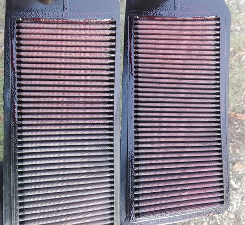

A spray egy láthatóan élénkpirosas színt ad majd a filternek, szépen terítsük be vele az egész felületet.
Piros
Ezzel is várjunk cirka 20 percet, és véletlenül se toljuk túl a sprayt, mert tocsogni fog az olajban a szűrőnk. Szépen törölgessük le a széleit és a felesleges kenőanyagot, majd mehet vissza helyére!
Hazatérés
