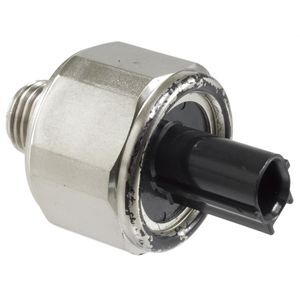

A sztorit azzal kezdeném, hogy volt egy szerelő srác, akihez hordtam az autóimat. A számomra tökéletes szerelő volt, nem részletezném. Sajnos eltávozott közülünk, szívinfarktus, 38 éves volt. 2018, tavaszán járunk. Már azt hiszem korábban írtam az autós topicban erről. Egy check lámpás projekttel félbe maradtunk, kerestem szerelőt, végül valaki jelentkezett, hogy ő megcsinálja. Leellenőrizte a gyújtó trafókat, gyertyákat első körben. 50 000 Ft-omba került, hogy beszerelt egy Jakoparts utángyártott kopogásérzékelőt a kocsiba, meg injektorokat poharazott (ami nem tudom mit jelent) a gond nem oldódott meg, de azt nem akartam, hogy még nekiálljon bármi másnak is, szóval ezt buktam. Persze, mondhatjátok, hogy ti visszakértétek volna, de van az a szitu, amikor nem tudsz emberekkel vitatkozni, mert te állítod, hogy nem ért hozzá, de nem tudod bebizonyítani, ő meg állítja, hogy te nem értesz hozzá, és úgy lenne jó, ha még ezt, meg azt átnézné. Hagyjuk, a bejegyzés lényege nem ez lesz. Annyival váltunk el, hogy majd jelentkezem. A lényeg, hogy tavaly tavasz óta, hol visszajött a check lámpa, hol nem. Szerelőt nem találtam, Accord csoportban, crx fórumon mondták, cseréljem ki gyárira a szenzort. Nem tettem meg, mert lehet hogy nem csak az a baj, magyarul ez a feladat rajtam túlnőtt. Közben volt más fontosabb dolgom is, s az autó ezen hibája hanyagolva lett.
Kopogásérzékelő
Így jutottam el odáig, hogy a 360 000. km közeledett, ami a szervizkönyv szerint egy időszakos nagyszervizt is jelent. Gondoltam ha eddig nem találtam szerelőt, akkor Honda Flick Győr. Bementem, és jeleztem, hogy szeretnék egy nagyszervizt elvégeztetni, illetve a hibakódot felderíttetni. Ami nem nagy meglepetésemre ca. 20 lépésből áll, és nem pedig abból, hogy P0325 hibakód, kopogásérzékelő, kicseréljük... Előtte azért kell még pár dolgot ellenőrizni, hogy biztosak legyenek abban, valóban cserés a szenzor.

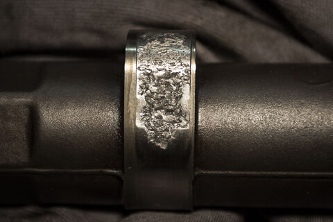

Másnap azonban hívtak, hogy baj van. Szelepfedelet úgy kellett lefeszegetni, valószínű, hogy még sosem volt leszedve. Ergo sosem volt még szelephézag ellenőrzés. Ez rögtön generált egy problémát, hogy szelepfedél tömítést kell cserélni, amiről mi azt beszéltük, hogy majd a régi megy vissza pasztázással, mert akár az is működhet. Mondom, OK, így legyen, mert lesz itt még költség úgyis szerintem. Hát ez nem jött össze. Az erőkifejtések közben tönkrement a tömítés, és különben is. Nem is akartam volna, hogy pasztázzunk, gányoljunk, ha tudom, hogy ez ilyen állapotban van. Az alkatrész beszerzése két napig tartott, szóval erre alapból kellett várnom. De a fő probléma az volt, hogy a kipufogó oldali vezérműtengely el volt kopva. Mint kiderült, ez a VII gennél, 2003.09. hóig gyártott szériáknál jön elő. Így hát egy új megbeszélést kellett lefolytatnunk, hogy merre tovább, mert ez nem olcsó mulatság, és még a futóműnél is van mit javítani. (Nyilván, kb 1 éve nem látta normális szerelő az autót, szóval a futóműn nem is lepődtem meg, számítottam is rá.)
Vezérműtengely kopása
Kezembe került egy kalkuláció, és hát mondanom sem kell, levert a víz.
Aztán osztottam szoroztam, és azt mondtam, éljen tovább, ha van rá mód. A hibás vezérműtengellyel, 360 000 km-rel, mégis kinek adtam volna el, és mennyiért? És abból mit is vettem volna? Szóval marad.

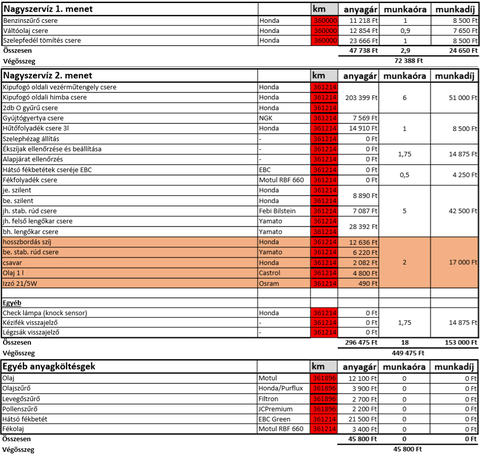

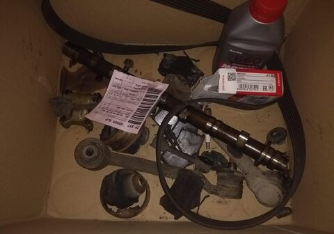

Ez sem ment amúgy zökkenőmentesen, jelezték, hogy a két nap nem elég, mert fűrészelni kell, ez meg az be van rohadva. Kell egy hosszbordás szíj, egy bal első stab rúd is, 1 l olaj, mert nem volt szinten (persze, mert már 1500 km-rel voltunk túl a csereperióduson, csak ameddig a motorban turkálnak én le nem cserélem) és egy hátsó féklámpa izzó pluszba a megbeszélteken felül. Ezekkel együtt exponenciálisan nőtt a munkadíj is, ugyebár. No de hívnak, hogy kész az autó. "Mondjam a végösszeget?" Kérdi az ember. Persze, bár van nálam lóvé. 636 234 Ft. Szerintem sokkot kaptam, mert mondom, akurva, OK, akkor megyek érte. Csak nem hagyott nyugodni a dolog, és baszta csőrőmet. Ránéztem az excel táblámra, mondom ez nem lehet. Majd 200 000-rel több, mi a rák került ennyibe, mikor mindent leegyeztettünk, és még a munkadíjról is tudtam, hogy mennyi lesz. Anyagokról pedig pontos, összegszerű kinyomtatott ajánlatot kaptam. Hát visszahívtam a szervizvezetőt, hogy ne hari, de nekem nem jön ki a matek. A telefonban mégegyszer összeadta, és 2 FT eltéréssel kijött ami a táblázatomba volt felírva. Rosszul összesített. Van ilyen, de azért ledobtam a láncot ott hirtelen.
Saját beszerzés
Nem is nyújtanám tovább a dolgot, álljanak itt a táblázatok a keletkezett költségekkel, alkatrészekkel, hogy utat mutassanak. Azt még hozzá tenném, hogy a második forduló után elhoztam az autót, és másnap reggel ismét check lámpa. Ezt a dolgot is megértve fogadtam, mert a vezérműtengely miatt lehetett a kopogás érzékelő hibás jelzése, állították. Várjunk vele, hátha csak ennyi a gond. Amit eszkalál a dolog, hogy most már nem is a gyári van benne. Két hibafaktor is van így. Szar az utángyártott, és azért jelez most is hibásan, vagy ha visszatennénk a régi gyárit, az is rosszul jelezne, mert valóban elromlott. Ez még kiderítsére vár egy harmadik forduló alkalmával. (Ha nehezen olvasható a kép, akkor katt a Táblázatok feliratra, ott van egy jobb minőségű.) A munkadíjra egyedi kedvezményt kaptam, mert amúgy az olyan bő 10 000 Ft felett van. Szakszerviz...
