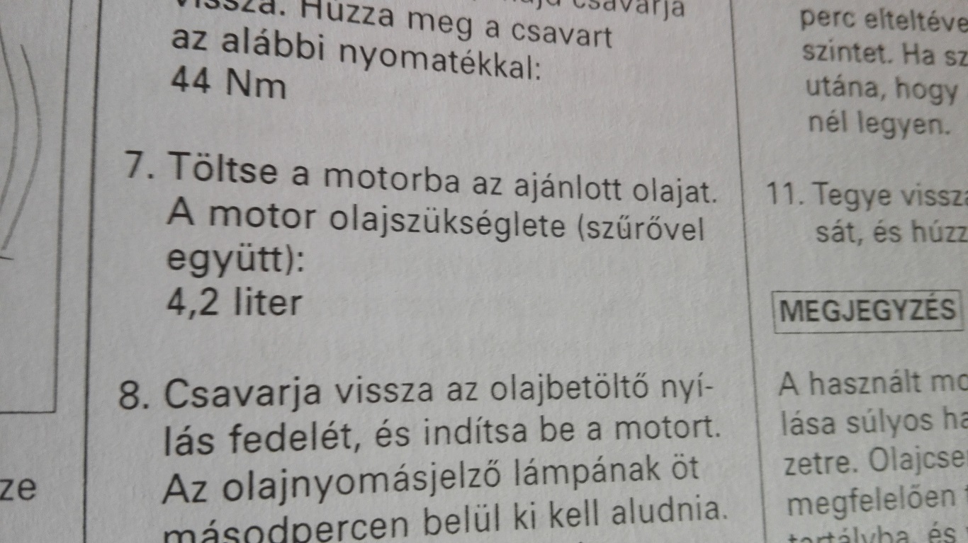

Kővetkező lépésként tegyük vissza az olajteknő csavarját az új alátéttel!
Leeresztő csavar és új alátét
Ezt, a szervizkönyv leírása alapján húzzuk meg 44 Nm-rel!
Belőve 44 Nm-re
Aki kevésnek érzi, húzzon még rajta! Ha be van állítva 44 Nm-re, úgy sem fog tudni.
Nyomikulcs munkában
Ezzel a mozdulattal az alátét roncsolódik, tehát valószínű többet bír mint 44 Nm, és ezért is kell mindig új belőle. Visszalazítani nem ér, különben kaparhatjuk az olajunkat a földről a csavarral együtt, meg kukázhatjuk a motort.
Ha mindezzel rendben vagyunk, tölthetjük az olajat a blokkba.
Lassan megtelnek a kapillárisok vérrel
4.2 liter. Én ennyit szoktam, ennyit is ír a gépkönyv.
Útmutató
710-est visszatekerjük, és röffentünk egyet a slusszkulccsal. Az olajnyomás visszajelző lámpának ki kell aludnia. Ha nem, akkor gáz van. A könyvvel ellentétben ez kb fél másodperc, nem öt. Persze biztosan függ a nedű sűrűségétől is, meg hogy hány fokban csináljuk.
