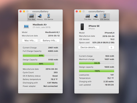

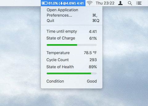

Informatív tool: Coconut Battery app, Mac-re
Egyébként a ciklusok miatt nem kell különösebben aggódni, 1.000 ciklust lazán kibír minden Mac. Egy ciklus egy lemerítést, egy feltöltést jelent, de ha ezt többszöri alkalommal éred el (pl.: lemeríted 75%-ra, feltöltöd, ezt követően 25%-ra és szintén feltöltöd), az is egynek számít.
Coconut Battery app Mac és iPhone akkumulátorhoz
Akkumulátor ellenőrzéshez, monitorozáshoz, ingyenes eszköz: Coconut Battery
