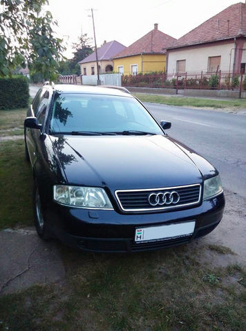

Egyik nap hazafelé tartva eszembe jutott egy ismerős, aki autókkal kereskedik, gondoltam beugrom hozzá, hogy tudna-e segíteni és hogy esetleg van-e nála valami izgalmas. Nos, A4 nem volt, de éppen akkor mosta az udvarban az eladó A6-ost, ami igencsak csinosan festett a napfényben. Körbenéztem, ízlelgettem, de gyorsan le is beszéltem magam róla, mert Avant és automata és nem is 1.9, szóval semmi se passzolt. Elköszöntünk, mentem a magam útján, de csak nem hagyott nyugodni a dolog. Szép volt kívül-belül a korához képest, az ár is nagyon barátinak tűnt, úgyhogy rákérdeztem, hogy beszámítaná-e a jelenlegi autómat. Erre is igen volt a válasz, úgyhogy meggyőztem magam és jöhetett a próbakör és a részletes teszt. Az akkori tudásomhoz képest minden jónak tűnt, úgyhogy elkezdtük átbeszélni itthon párommal, hogy bele merjek-e vágni és hogy jó lenne-e ez nekem. Egy barátomnak akkoriban pár éve már hajtott egy ugyanilyen A6-ost, szóval volt egy kis rálátásom a dologra és ez is segített meghozni azt a döntést, hogy IGEN, ez lesz az én autóm.

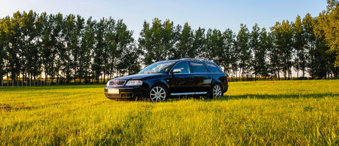

2015.július 7-én álltam be vele először a ház elé.
Tehát Audi A6 Avant 2.5 V6 motorral, AFB motorkóddal, 5 sebességes tiptronic váltóval, LZ5L színben, gyári 15-ös alu felniken, nyári gumikkal.

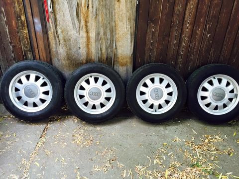

Közbe megjött a tél és kellettek a téli gumik is, úgyhogy újítottam 4 gyári 15-ös felnit gumistól.

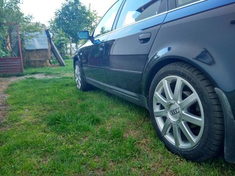

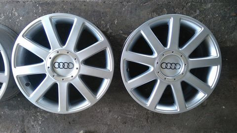

Tavasszal merészet gondoltam és jöttek a 17-es új Sline felnik (5x112, ET43)
Persze ezekhez nem árt valami minőségi gumi is, úgyhogy rendeltem hozzájuk új Dunlop Sportmaxx RT 225/45-ös szettet és egy időszerű futóműbeállítás után már be is pattantak az autó alá.

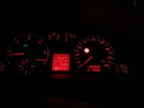

Továbbra is zavart, hogy nem megy a kijelzőm az óracsoportban, úgyhogy kiszereltem és elküldtem cserére/javításra. Jött is vissza egy héten belül, hogy proci hibás, cserélve sem adna képet. Elkeseredtem kicsit, de nem adtam fel a dolgot. Indult a hibátlan kijelzős óracsoport vadászat. Ez még az analóg órás változat, tehát kicsit ritkább, mint a többi + azt is tudtam, hogy ha találok akkor is lesz egy szép köröm az immo tanítással, de ez se tántorított el. Rövid Facebook kutakodás után meg is lett az új óracsoport, ráadásul az eladó szerint frissen cserélt kijelzővel, analóg órás, tehát passzol is. Elküldte, átvettem, és... az első, amit észrevettem, a hátuljára alkoholos filccel ráírt "pixelhibás" felirat. Jó jel... Betettem, gyújtás, és: Végre van kijelzőm, de semmi se látszik belőle, mert olyan pixelhibás, hogy ihaj. Tehát át lettem verve, nem kicsit, nagyon! Az eladó aznap még válaszolt, beígért egy csere kijelzőt, majd másnapra szépen letiltott és itt véget is ér a sztori. Feketelistába bekerült, az adok-veszek csoportokból tiltva lett. Tovább nem akartam vinni a dolgot, mert értelmetlen lett volna.
Volt tehát egy hibás kijelzős óracsoportom, amit ismét elküldtem kijelző cserére. Ez most sikerrel is járt szerencsére, bepakoltam és persze az indítást tiltotta az immo, úgyhogy autodidakta módon megtaláltam hogyan lehet kiolvasni a login kódokat, majd szépen feltanítani az új óracsoportot. Ez is sokaknak hasznos volt utólag, itt írtam le a menetét: [link]
Egy gonddal kevesebb, élvezhettem a computer áldásos funkcióit végre :)

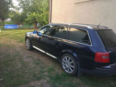

Alakult a kocsi, jöhetett egy kis sötétítés, úgyhogy teljesen legálisan és szakműhelyben felkerült a B oszloptól hátrafelé egy szolid Lumar fólia. Jött vele a plasztikkártya, minden legális dokumentáció, úgyhogy ebbe aztán senki se köthet bele. Ellenben jól néz ki és nyáron a hasznos is.

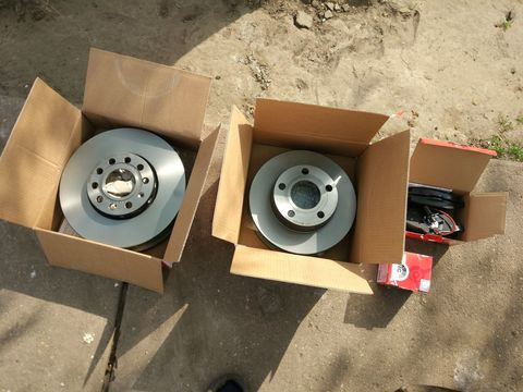

Nincs megállás, csere érettek lettek a féktárcsák/betétek, úgyhogy itt is a minőségre mentem. Érkezett 4 új Brembo tárcsa és mellé kopásjelzős TRW betétek. Ez szintén nagyot dobott az autó vizuális és használati értékén.

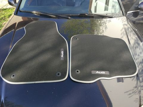

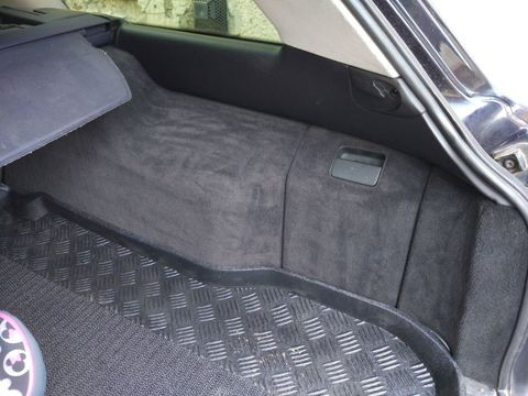

Gyártattam hozzá egyedi szőnyegszettet is.

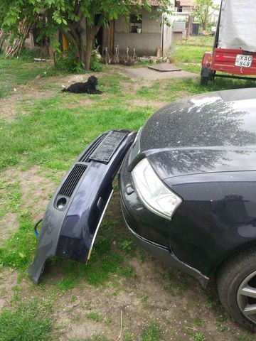

Az autót kölcsön adtam és sajnos felakadtak vele. Az első lökhárító elesett a harcban, úgyhogy vadásznom kellett hozzá másikat. Amíg vadásztam addig rendeltem a lámpák alá króm díszcsíkokat is mindkét oldalra, hogy biztosan szép legyen a végeredmény.

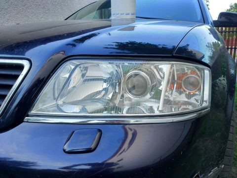

Az egyik Xenon fényszóró már a megvételkor is csúnyán be volt mattulva, a másik pedig elkezdte követni. A polír is opció lett volna, de benne voltam a vásárlásban, úgyhogy inkább kapott két sokkal szebb állapotú nagy projektoros lámpát előre. Ha már lámpa, akkor dukál egy normális Xenon izzó is bele, úgyhogy kaptak Osram Cool Blue Intense D2S szettet is, hogy még jobban lássak az úton.

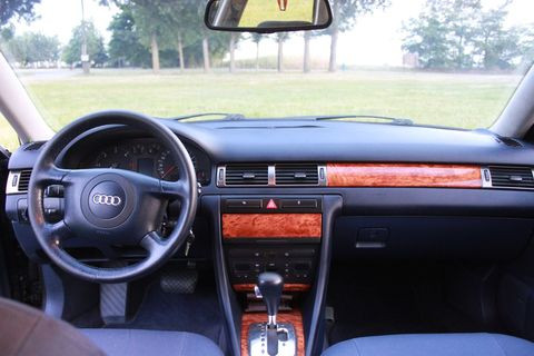

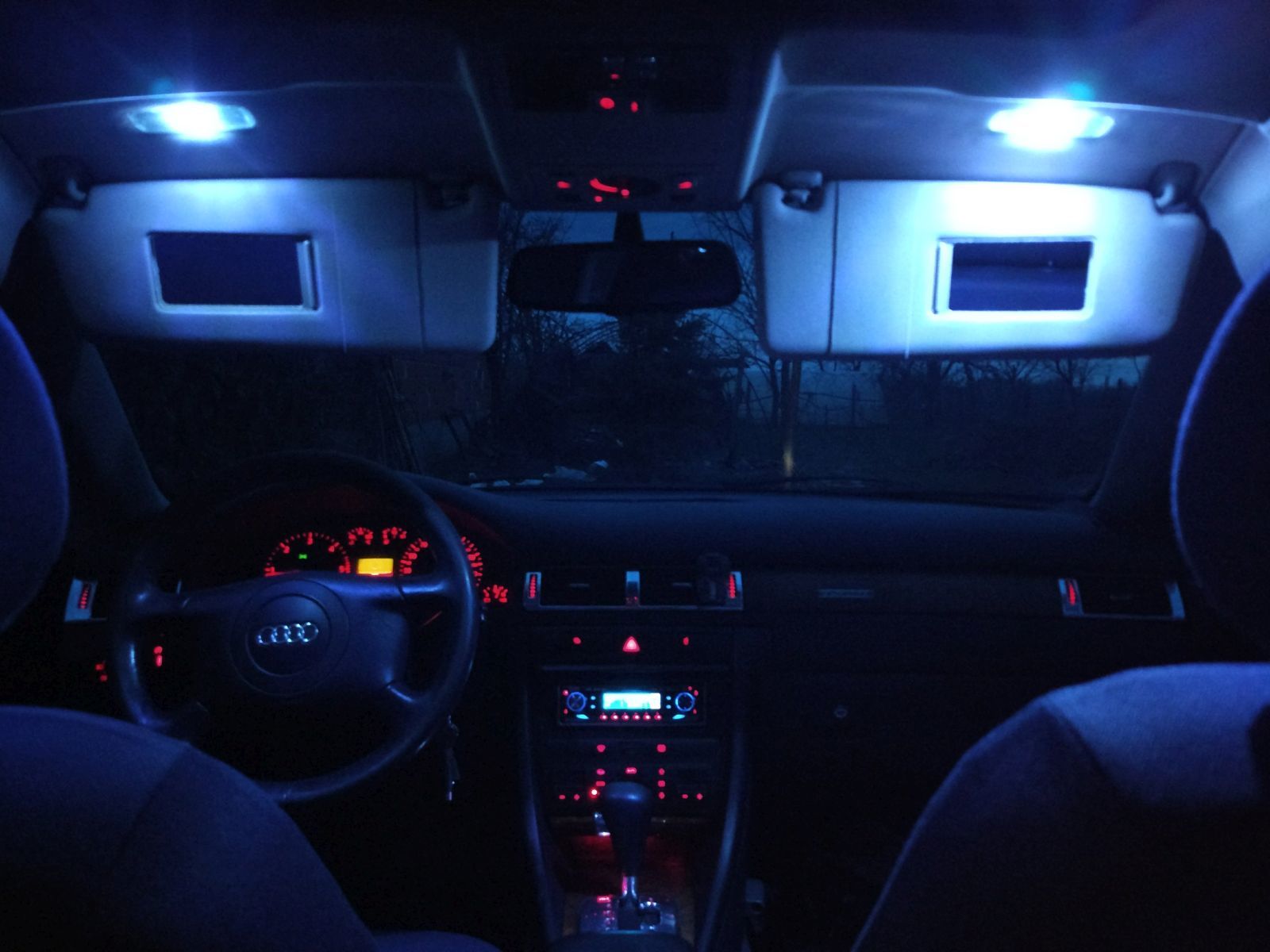

Úgy döntöttem ledesítem az egész belteret, be is rendeltem a pakkot, neki is láttam. Az eredmény csúcs lett, sokkal modernebb, világosabb és tetszetősebb lett. Az összes gyári izzó cserélve lett, még az ajtókban is.

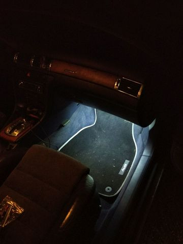

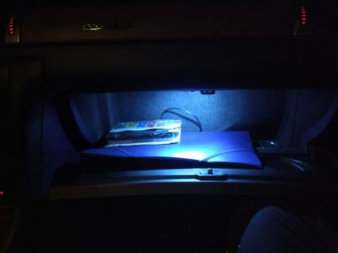

Ezzel egy időben a vezető és anyós oldali lábtér világítás helyére szereltem be egy fehér LED csíkot, így értelme is van a dolognak és szintén mutatós/hasznos.

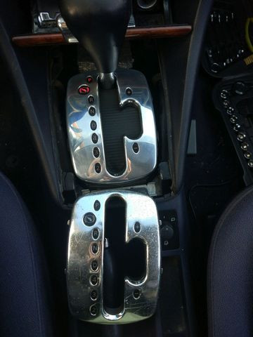

A tiptronic váltó körüli keret eléggé oda volt már, úgyhogy azt is cseréltem egy újra.

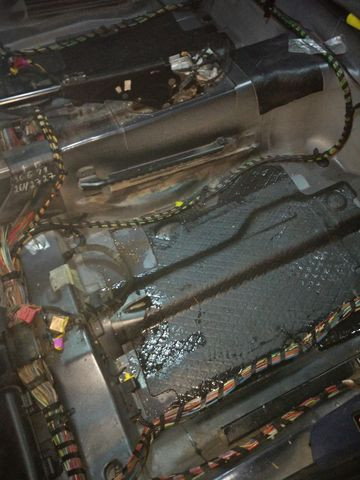

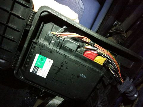

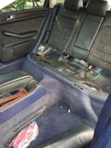

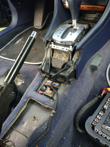

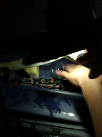

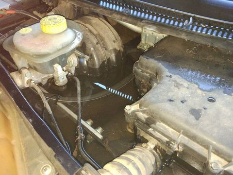

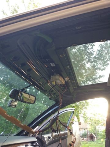

Aztán beütött a krach... a lenti képek azóta is elrettentő példaként keringenek 1-2 csoportban. :(

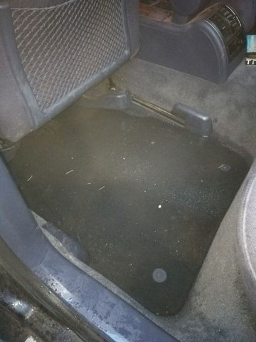

Nem, nem én voltam béna, nem hagytam lehúzva az ablakokat. Egész egyszerűen eltömődött az akku és devander alatti lefolyó és a brutális esőzések miatt a víz nem tudott hova távozni, ezért szépen felgyűlt az ECU mellett (hála az égnek nem benne), majd átszivárgott az utastérbe, de olyan mennyiségben, hogy szabályosan állt odabenn a víz. Mondani se kell, hogy a kárpit/szőnyegek is megszívták magukat és a komfort modul is odalett. Az tűnt csak fel, hogy kimentem az udvarra és az összes index égett kívül az autón, holott semmit se hagytam rajta. Ajtó kinyit, beül és... sokk :(
Sajnos (még) nincs garázsom, úgyhogy fedett területre vittük a kocsit és elkezdődött a móka. Én rendeltem új komfort modult, majd indult a szárítás. Mondanom se kell, hogy nem nagyon haladtunk vele. Bevetettem hősugárzót, kiszívattuk a vizet mindenhonnan, felitattuk, amit lehetett, de a szőnyegek annyira megteltek, hogy úgy tűnt sosem fognak kiszáradni. Közben meglett a probléma forrása is, a szél által behordott levéldarabok miatt eltömődött mind a két lefolyó és hála a csodás tervezésnek ezekben gyárilag szűkítő van, tehát a legkisebb kosz vagy akadály el tudja dugítani. Olyan nagy erővel hajítottam ki őket, hogy azt regélik még most is repülnek. Szépen kitakarítottam az egész tálcát, még le is mostam és teszteltem, hogy a jövőben ne történhessen ilyesmi.
Megjött az új komfort modul, betettem, teszteltem, úgy tűnt minden működik, az autó indul, semmi anomália, megúsztam ennyivel. Igen ám, de a kárpit nem akarta a jót. Hetek teltek el és még mindig minden tiszta nyirkos és nedves volt, az összes erőfeszítés ellenére is. Ez volt a végső lökés. Eldöntöttem: Az EGÉSZ belteret kiborítom és kicserélem kárpitostól mindenestől. Így lesz alkalmam rendesen kiszárítani a kocsit, át tudok nézni mindent alaposan és szépen ki tudom takarítani a belteret a fenti katasztrófa után.

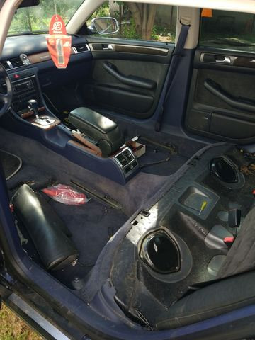

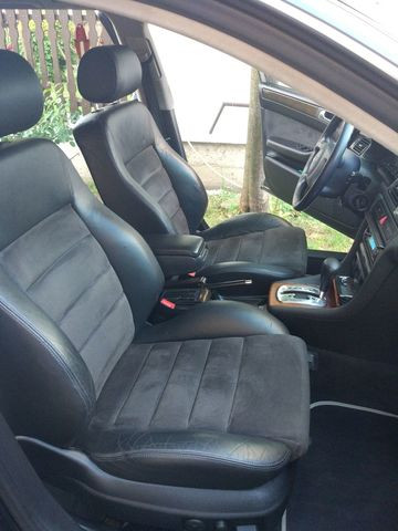

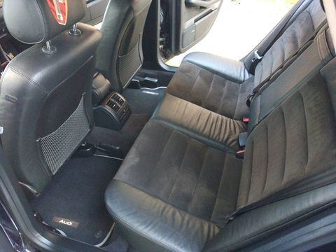

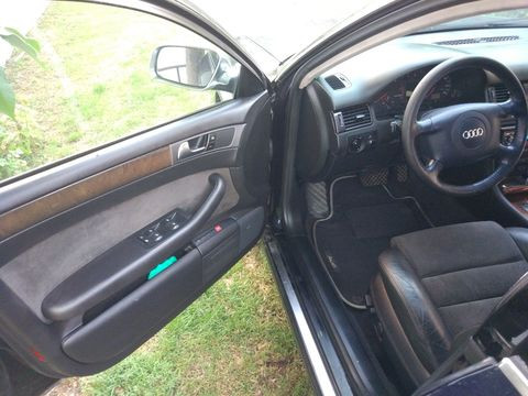

Nem sokkal később megvettem egy bontásra szánt 2004-es hibátlan állapotú facelift A6 komplett belsejét és házhoz is hozta nekem a bontós srác (ezúton is köszi ismét!). Amikor azt mondom komplett, akkor úgy értem, hogy MINDEN, ami az autón belül van. Műszerfal, szőnyegek, tetőkárpit, oszloptakarók, kormány, első ülések, hátsó ülések, műanyagok, bizbaszok, biztonsági övek. Szóval egy fél autó. Ez több okból is kapóra jött, mert kezdett nagyon nem tetszeni a gyári kék belső. Gyönyörű állapotú volt, de valamiért egy ideje már mást akartam. És ez egy sötét Alcantara belső képében érkezett meg hozzám. A gyári műszerfalam szélei is elkezdtek felpöndörödni, ez is piszkálta már a csőröm. A tetőkárpitom is lógott már egy ideje, ez se hagyott nyugodni, sok takaró/burkolat el volt repedve, így a beázás csak segített meghozni a döntést. Induljon a bontás!
Életemben soha nem bontottam még autót ezen a szinten. Egyszerűbb dolgok cseréjéhez értek, de nem tudtam, hogy képes leszek-e megbirkózni egy teljes belső cserével. Mindenesetre a betegségemből adódó szteroid kúra miatt akkoriban az átlagosnál jóval elszántabb és bátrabb voltam, úgyhogy nekiláttunk. A többes szám rám és páromra vonatkozik, ugyanis az átépítés alatt VÉGIG segített, csavarozott, mellettem volt, velem ötletelt, átsegített a kríziseken és mindezt még élvezte is. Úgy teltek a napjaink, hogy felébredtünk, ettünk és mentünk ki sötétedésig az autót szerelni. Jó kis napok voltak :)
Az alsó kárpit kivételébe majdnem beletört a bicskánk, ugyanis én már feladtam volna, mert nem igazán arra tervezték ezt, hogy otthon cserélje az ember. Mindenesetre több óra kínlódás után valahogy kiküzdöttük és milyen jól tettük. Még ennyi idő elteltével is tiszta víz volt minden alatta. Szerintem sose száradt volna ki magától.

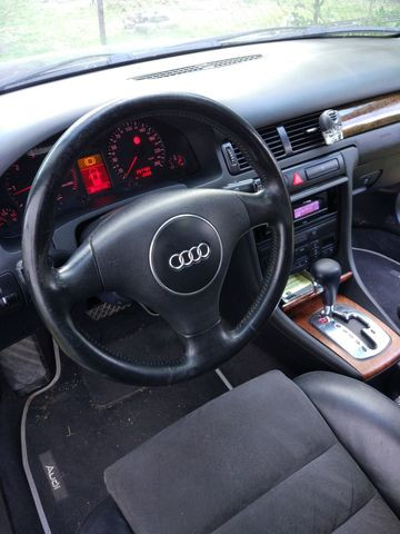

Jó alaposan ki lett takarítva minden, porszívóztunk, törölgettünk, eltávolítottuk a nedvesség legkisebb nyomát is. Aztán mehetett be az új sötét kárpit, ami meglepően gyorsan sikerült.
Volt azért egy pont, amikor kicsit elkapott a pánik. Tudod mikor ülsz az autódban, ami annyira közel áll a szívedhez, szétnézel és nincs a beltérben semmi a kábelkötegeken kívül, akkor azért kicsit megijedsz. Én legalább is megijedtem. Aki ebben az állapotban látta ekkor az autót az mind el is temette és meg is kaptam párszor, hogy nem vagyok normális, mert ez a bontóban fog kikötni és hogy ebből már sose lesz működő kocsi többet. Szóval fogtam magam, beültem középre, és hosszú ideig csak bámultam magam elé, hogy "na és most?". Másnap viszont leráztam a negatív gondolatokat, nekiugrottunk ismét és összeraktuk ezt a brutális káoszt, de úgy, hogy még sokkal jobb lett, mint korábban. Nem voltak többet hiányzó csavarok, repedt műanyagok, gányolt megoldások és sehova sem futó kábelek.

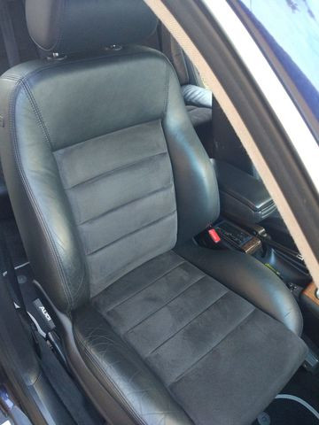

Az új hibátlan állapotú, szakadásmentes Alcantara ülések pont ugyanazt tudták, mint a régiek, azaz szintén minden irányba elektromos + memóriás szett volt ez is, ráadásul még fűthetőek is. Mindezen felül még gyárilag rolósak is a hátsó ajtókárpitok, úgyhogy ez is plusz pont. Végezetül kapott a teljes belső egy alapos takarítást és végre hátra lehetett dőlni: Az autó teljes belsejét kicseréltük és az eredmény magáért beszél. Egyedül még a kormány maradt ekkor a régi, mert a srác, akitől vettem a belsőt elfelejtette elhozni és én is csak a beépítés végén jöttem erre rá. Szerencsére ez később megérkezett postán, kicseréltem és így lett igazán mutatós a rendszer. Eltűnt minden kék szín az autóból, egységes lett a belső.

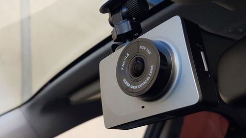

A belső csere során végre normálisan be tudtam kötni a Xiaomi Yi dashcamet is. Gyújtás ráadásra automatikusan indul a rögzítés, levételre kis idő múlva megáll. 64GB-os kártyára rotál, nagyon jó cucc, csak ajánlani tudom!

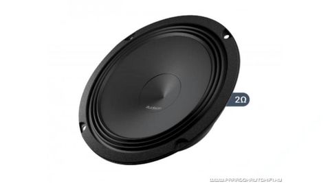

A gyári BOSE Concert rádió sajnos a kocsi megvétele után szinte rögtön kukázva lett, mert elérte a potméter hiba őt is, így bekerült helyette a Golf GTI-ből maradt Pioneer DEH-P7600MP fejegység. Sok-sok évig imádtam és tökéletes is volt, de végül nem bírtam magammal és ezt is újabbra cseréltem, mégpedig egy felső kategóriás Pioneer DEH-80PRS-re.
Atyaúristen, hogy ez mennyit dobott a zenék élvezeti értékén! :Y Beszerelés után órákig ültem a kocsiban, állítgattam a fejegységet és csak élveztem a hangzást. Régóta nem volt már ilyen. És mindezt még a gyári BOSE hangszórókkal és mélyládával. Jók ezek persze, de nem kell azért csodát várni tőlük. Ezen okból kifolyólag nemrég ki is cseréltem a hangszórókat az ajtókban Audison Prima 2 Ohm-os új szettekre. Ezek egy az egyben plug and play mennek a gyári helyekre.
Szerintem egy ideig meg fog így felelni a rendszer, nekem mondhatni tökéletes. Nagyon szép tiszta, erőteljes hangzás, minden tartományban szép hangképek. Egy mélyládával még kacérkodok a csomagtartóba, mert a gyári kicsit kevés így, de ez még a jövő zenéje lesz.

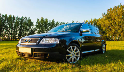

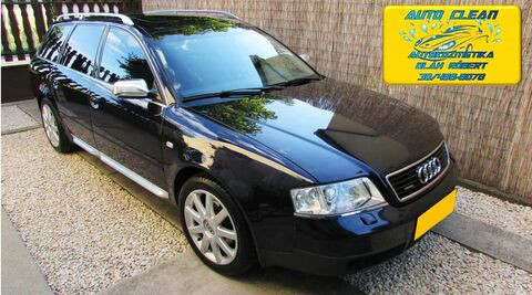

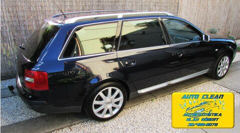

A végére pedig ezekkel a képekkel búcsúzom. Ez a jelenlegi állapot. Kapott egy teljes külső takarítást, polírt, waxot és le is tagadhat pár évet. Ez az én autóm és szeretem :)
