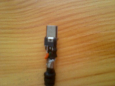

(Nem, nem sima usb kábel!) Még mielőtt valaki azt hinné, hogy egy mezei usb kábel egy cuplerrel megfelel mindenféle változtatás nélkül, közlöm, hogy nem, hisz a lelke a dolognak a micro USB fejben van.
Hogy hol? Itt:
Két választásunk van:
1. Veszünk egy OTG kábelt a legközelebbi ilyesmit forgalmazó boltban (~700-1000 HUF)
2. Készítünk egyet mi magunk

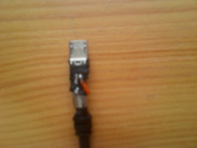

Először is, lehetőleg ne a gyári USB-kábelnek essünk neki, hanem vegyünk egy másik USB kábelt erre a cálra. Bontsuk ki a micro fejet, majd alaposan vizsgáljuk meg a pin-eket.
Hely szűkében a forrasztandó pin-ek két oldalon vannak, nem pedig sorban egymás mellett.
Tehát fogjuk a csatlakozót úgy, hogy a 3 pin-es oldala legyen fölfele. Egy kis drótdarabot forrasszunk az első pin-re. Fordítsuk meg a fejet, és a drót másik végét forrasszuk az ott található második pin-re.
Innen fogja tudni a telefon, hogy host módban van. Ezzel el is készült a home-made otg kábelünk.

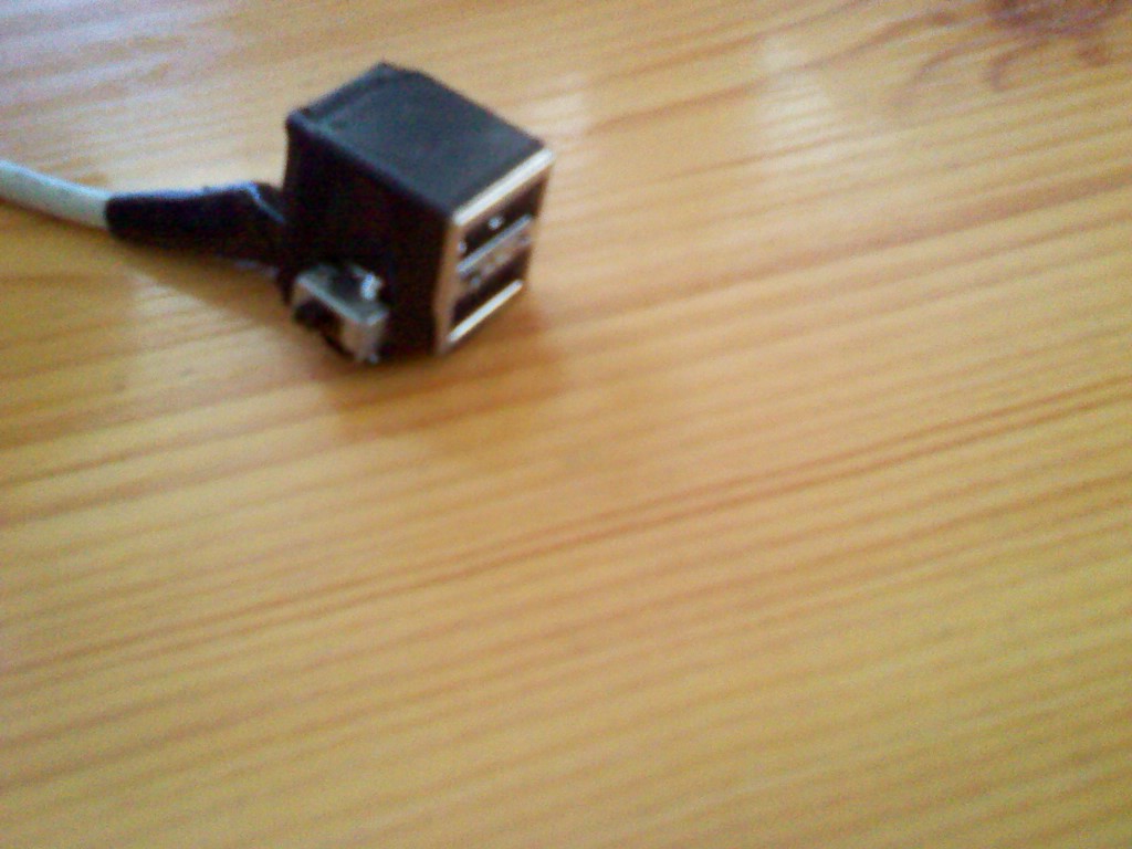

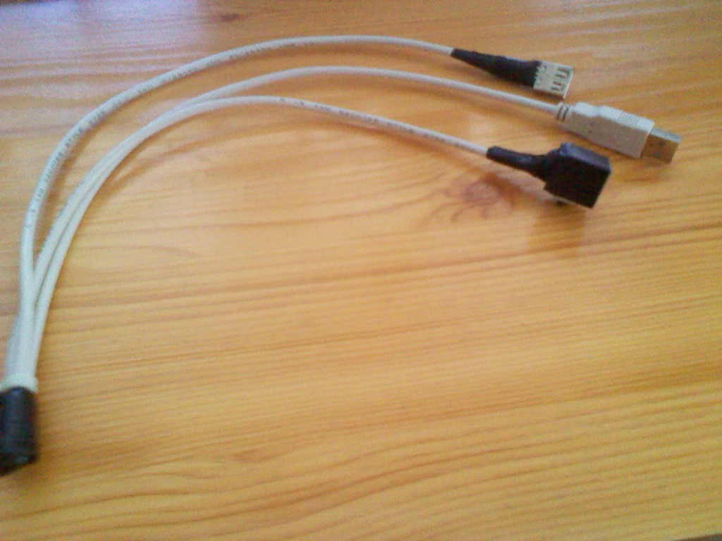

Következő lépésként készítünk egy Y alakú USB kábelt. Erre azért van szükség, mert a telefonból nem jön ki áram, de a perifériák működéséhez szükség van rá, és ezt így tudjuk megoldani. Nincs ebben semmi különös. Olyan, mint egy USB hosszabbító, ami még meg van toldva 5 volttal.
Én személy szerint úgy csináltam, hogy volt itthon egy USB hosszabbító, meg egy USB-->PS2 átalakító, és az átalakítót szétbontottam, a hosszabbítót pedig feldaraboltam (~20cm-es darabokra).
Ezután az USB aljzatot ráforrasztottam a néhai hosszabbító egyik darabjának végére. Így lett 3 olyan kábelem, aminek a végén van valami csatlakozó: 1 dugó, és 2 aljzat.
A plusz árambetáplálás a dugón keresztül fog történni, míg a másik végén a telefon, a harmadikon pedig a periféria lesz.
Amennyiben gyári OTG kábelt használunk, vagy bütykölt USB kábelt cuplerrel, akkor a végek aránya fordítva kell, hogy legyen: 2 dugó és1 aljzat.
FONTOS! Amelyik ágról kapja a kábel az 5V-ot, annak az adat részét, ne kössük be, mert némelyik telefon úgy érzékeli a töltést, hogy a két adat vezeték össze van zázva.
Kössünk forrasszunk:
Az USB szabvány szerint a bekötés: piros (5V), fehér (-D), zöld (+D), és fekete (G)
Ennek tudatában összeforrasztjuk a 3, vagy akár több ágat szín szerint, figyelve a fentebb említettekre.
Ha kész, gondosan leszigeteljük az egészet (szigszalaggal, vagy zsugorcsővel).
Az enyém így néz ki:
