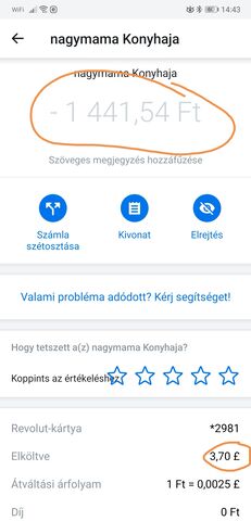

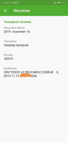

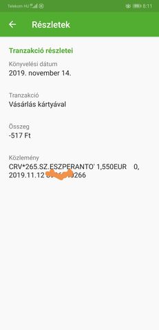

Nagyon jól működik. Ritkán egyes termináloknál voltak problémák, nem ismerte fel az órán lévő digitális kártyát. Ez nem óra hiba, hanem terminál hiba. Hazai kártya beállításnál nem tapasztaltam váltási "veszteséget", viszont Revolut kártya használatkor egy nagyon minimális összeggel megdobta a levont összeget, ez megközelítőleg a vásárlási összeg 0,1%-a(ha jól számoltam. Erről a blog végén raktam be képernyőképeket.

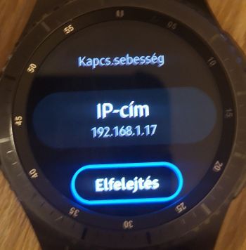

3)Menj vissza a Wifi beállításokba és nézd meg óra IP címét,Beállítások,Wifi,Wifi hálózatok, kiválasztod a wifidet, lefele görgetsz és ott fogja írni, ezt jegyezd meg

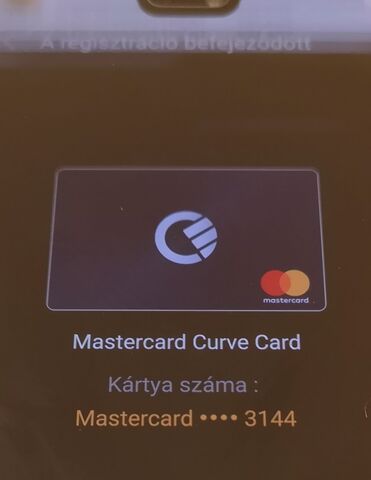

7)Ha beállítottad az órát, megjelenik a telefonos kezelő apban a Samsung Pay, ez még telepít majd egy kiegészítőt
II.a/Kártya hozzáadása:
Revolut és itthoni kártyákkal felesleges próbálkozni, itt a lista az UK régióban támogatott kártyakibocsájtókról [link]
1)Megnyitod a kezelőappot és elindítod a Samsung Pay-t,ez telepíteni fog egy kiegészítőt az órára is meg a készülékre is(ha jól emlékszem)
2)Be kell jelentkezni a Samsung azonosítóval
3)Be kell állítani az órán egy minimum 4 számjegyű PIN kódot(ez biztonsági intézkedés)

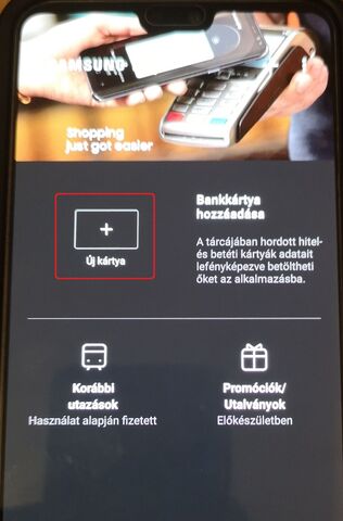

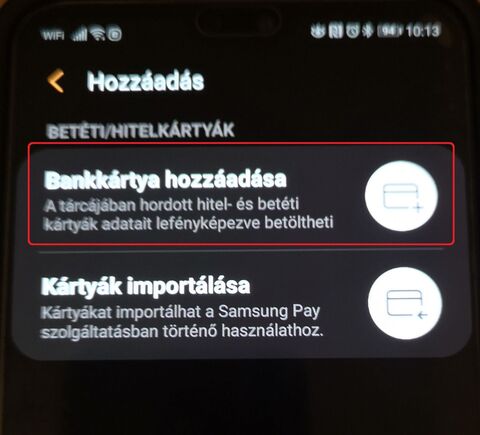

4)Kártya hozzáadása

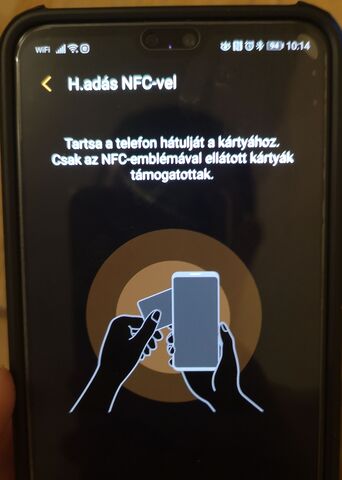

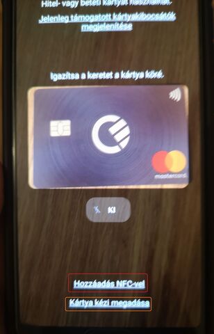

Itt 3 féle kártyahozzáadási lehetőség van:
- Fotó alapján, a kártya hátoldalán vannak az adatok, azt kell keretbe illeszteni
- NFC-vel, bekapcsolt NFC-vel kiolvassa a kártyából az adatokat
- Manuális beírás, mindent be kell gépelni külön

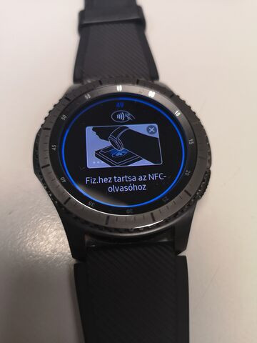

Ez a kép az NFC-s hozzáadáskor jelenik meg

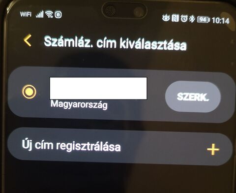

5)Majd kérni fog egy Számlázási címet, a magyar irányítószámot ilyen formátumban fogadta el nekem
Magyarország
Cím1: utca házszám
Település:
Állam: a megye
Irányítószám: HU xxxx
HU xxxx(a településed irányítószáma)

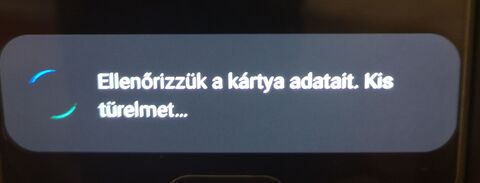

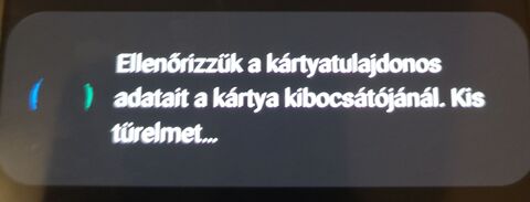

Ezután ellenőrzés alá kerül a kártya eredetisége és a kártya tulajdonos valódisága

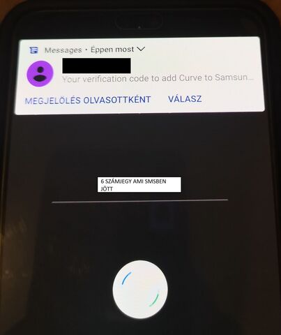

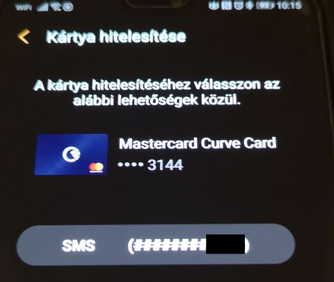

6)"Meg kell erősíteni a tranzakciót(ha kéri) és" kapni fogsz egy aktiváló sms-t, ami a kártyához van társítva, ez automatikusan kiolvassa az SMS-ből.
Akinek telefonos egyeztetést kér, az törölje a kártyát és állítsa be újra. Ez orvosolhatja a problémát.
7)Az aktiválás és hitelesítés után már használható is :DDD

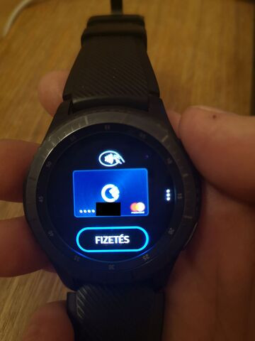

III./Fizetés az órával:
1) Hosszan nyomva kell tartani a jobb felső gombot
2) A Samsung Pay kérni fogja a beállított PIN kódot
3) Rányomsz a Fizetés gombra
4) Odaérinted a terminálhoz az órát és kész is
A fizetésre 60másodpercen belül lehet használni, utána újra kell hitelesíteni a felhasználót,ki kell lépni és újra el kell indítani a Samsung Pay-t.

Nagyon fontos, hogy pénzforgalmilag angol fontban(GBP £) kerül terhelésre a forintosított összeg Revolut kártyáról(HUF számla)!
A váltási különbség +1.54FT, mert a Revolut nem fix árfolyaom vált, folyamatosan változik +/- irányba.
Hazai OTP-s kártyát Euróba(EUR) terheli meg.
