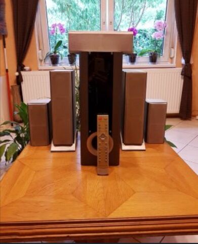

Beszereztem egy Orion HT-728 5.1-es hangfalszettet. Nincs leharcolva, távirányító is megvan,az összes kábele is.
A kép egy hirdetésből van, de ugyan így néz ki amit vettem.

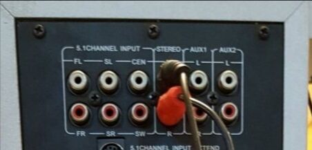

Ebbe a hangfalszettben az a legjobb, hogy van 3 Sztereó(AUX1,AUX2 és Stereo) és 1 DVD/5.1 analóg audió bemenete és képes sztereó jelet átmixelni 5.1-re illetve 2.1-re.

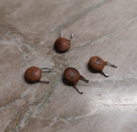

Haza vittem, összeraktam, próba... valami nem oké, nem szól a Subwoofer(mélynyomó). Na, vagy végfok vagy hangszóró. Szétszedtem, a hangszóró jó, végfok első látásra jó... az 5 csatorna(Front L/R,Rear L/R,Center egy panelon van, a Sub-nak külön panelja van. Kivettem és feltűnt,hogy a 2 tápbiztosíték elszállt(lomha 3.15A). Kivettem, ideiglenesen megpatkoltam(FIGYELEM!BIZTOSÍTÉKOT HASRA ÜTVE SENKI SE PATKOLJON MEG,MERT NAGYOBB KÁRT TEHET EGY HIBÁS KÉSZÜLÉKBEN!). Visszatettem a patkolt biztosítékot, bekapcsoltam, egy pillanatra jött egy kis büdös,majd se kép se hang... Megnéztem a főbiztosítékát,most az szállt el(Lomha 1.25A)... Nagyobb a gond mint gondoltam?! Kivettem megint a Sub paneljét és elkezdtem átvizsgálni. Meglett a probléma gyökere!
Ez a 4db 104-es kódú kerámia kondi(100nF vagy 0.1microF, a kettő értéke azonos) volt zárlatos a Sub panel tápegység részén. Kivettem őket, összeraktam, a főbiztit szintén patkolnom kellett(AMI TILOS!), bekapcsoltam, adtam neki sztereó jelet és láss csodát,megszólalt a Sub.
Megjártam az alkatrész árusító boltot, 250Ft volt a 4db kerámia kondenzátor és a 3db üvegbiztosíték,már csak be kell szerelni.

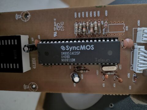

Frissítésként egy rossz hír. Írták, hogy vigyázzak a távirányítóra,mert nincs rajta manuális vezérlés. Hát,kíváncsiságból kicsit jobban szemügyre vettem a dolgot.
Ez egy MCU(MicroController Unit),egy 8bites vezérlő,analóg vezérlésűre átalaításra 99%,hogy nincs esély. Ez az MCU,a Sub elejében lévő panelon van.
